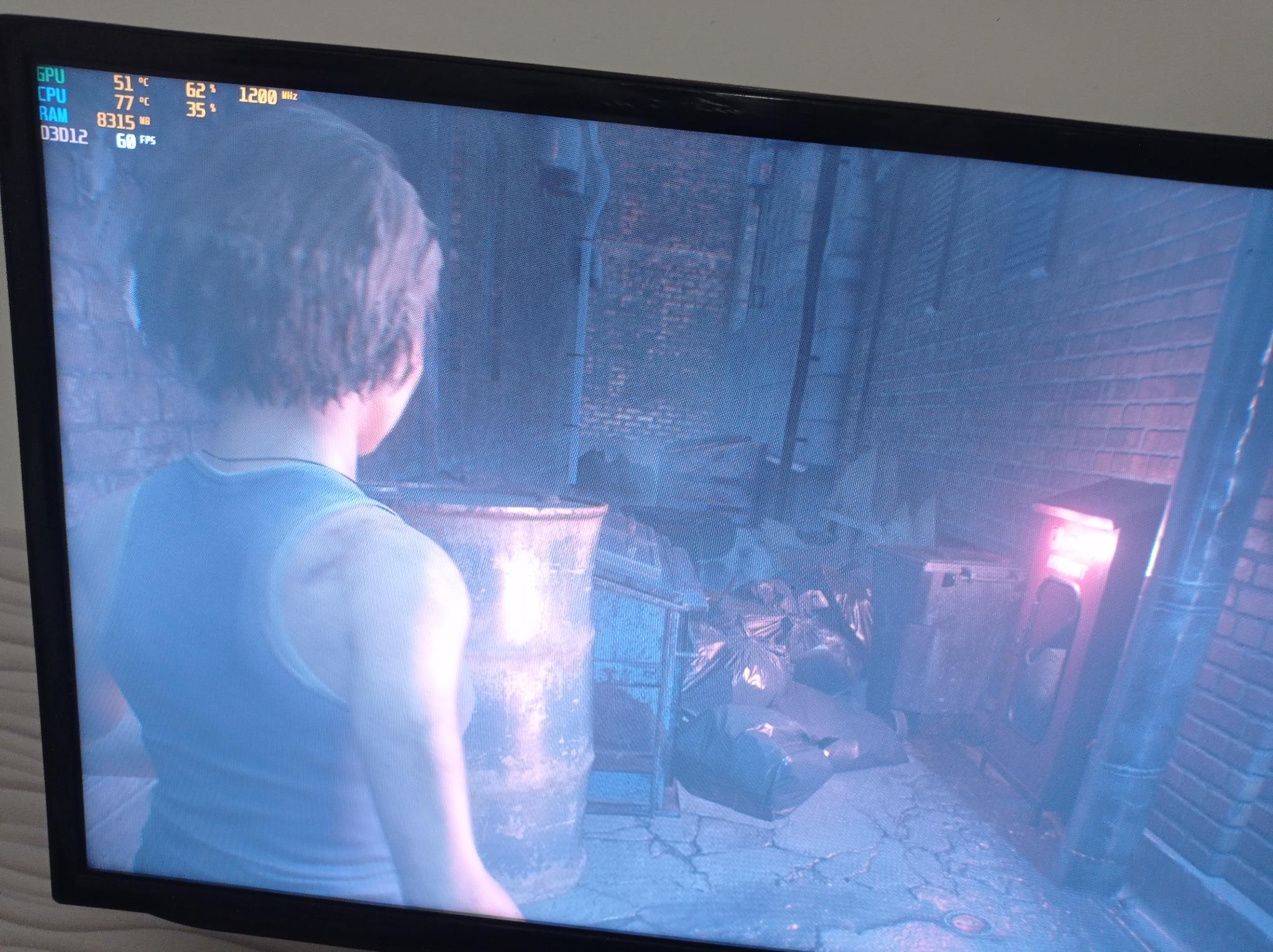

Não muito, mas sei que esse não é o problema. Agora mesmo estou com o gabinete aberto, virado pra cima e com o ventilador do teto ligado, e a temperatura até com um jogo leve como KOF XIII fica a 75°. Sendo que a placa de vídeo está a 40 graus.
Veja como fica com RE3
6 horas atrás, Zumbi Voador disse:
baixa o hwmonitor e fique com as duas janelas abertas tanto do jogo tanto do hwmonitor e verifique se é essa temperatura mesmo que esta mostrando ai,pelo visto caso seja as mesmas temperaturas pode ser as duas coisas certo...tanto o problema pode ser seu gabinete como também pode ser a fan do processador que não efetua refrigeração 100%,perceba que com o gabinete aberto já diminuiu 5 graus isso é um ótimo sinal com uma fan certa para esse processador resolveria seu problema também.por favor mande um print com o hwmonitor e um jogo aberto ao mesmo tempo!
