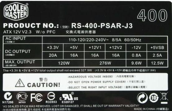

Aquilo seria o máximo que você conseguiria tirar da duas linhas, ao mesmo tempo.. Você conseguiria tirar 192 Watts de uma delas (12*16) ou 276 Watts, no uso combinado delas..
E tem ainda aquela linha, abaixo da tabela, falando do limite de 327,9 Watts, na soma das três linhas principais: 3,3V, 5V e 12V
Você pode puxar a corrente máxima rotulada em cada uma das trilhas antes de entrar em sobrecorrente (e desligar após uma certa exigência de corrente). E você pode puxar, de ambas as trilhas ao mesmo tempo, essa potência máxima rotulada antes de entrar em sobrecarga (e desligar após uma certa exigência de carga).
A primeira trilha é dedicada a alguns conectores e a segunda trilha é dedicada a outros.
Como foi dito acima pelo amigo, essa potência rotulada para ambas é a potência combinada. Também há a potência combinada de 5 volts e 3,3 volts.
@Alebrire Dependendo dos conectores que cada trilha alimenta, pode não ser um problema. Se a trilha 12VA estiver alimentando os conectores ATX12V 4 pinos e/ou EPS12V 8 pinos (talvez até o conector ATX12V 24 pinos, mas não é usual) e a trilha 12VB estiver alimentando o restante, não deve ser um problema.

Isso não puxa 250W não.. A 1650, dependendo do modelo, fica nos 75W de consumo, limitado pelo slot PCI-EX.. O Core i3, por limitação dele mesmo (Quad-Core, sem OC), também não passaria muito dos 65W de TDP dele.. Mesmo com outras coisas no PC, 250W não tem nem como..
Apenas reiterando o que foi dito pelo @RS Faria acima, o pico de consumo da GTX 1650 4GB segundo a Cybenetics Labs (Powenetics), foi de 99,23 watts no Furmark. O I3 9100F também não tem um consumo elevado, o sistema inteiro do teste realizado no I3 10100, onde o I3 9100F também foi comparado, acabou consumindo 112 watts no teste de multi-threading (ou seja, é consideravelmente menor do que 112 watts, afinal, nesta conta inclui-se muitos outros componentes). O consumo dificilmente ultrapassara os 200 watts de potência e cada linha deve ter potência mais do que suficiente para alimentar os conectores aos quais estas são designadas.

@RS Faria @Phynsx então é suave usar essa fonte com chave seletora no meu PC. Vi que tem fonte que usa 4 linhas de 12V.
A potência é suficiente, mas a Cooler Master Elite não é um modelo muito bom. Se você pudesse pegar alguma outra unidade, seria melhor e garantiria uma operação mais longeva para o seu computador.
Bom, fontes com trilhas múltiplas não faltam, tem desde uma única trilha até seis trilhas, como na Enermax MaxRevo 1350W. O ideal é que sejam bem implementadas, mas é notavelmente mais fácil fazer isso com uma única trilha.
