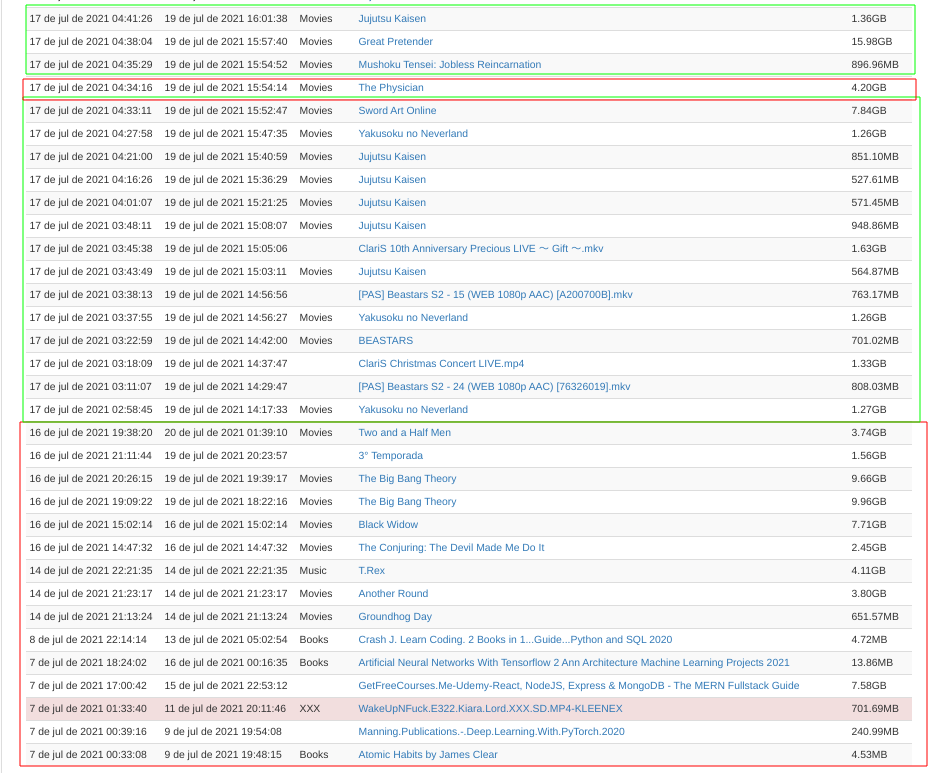

Bom dia pessoal. Estou com uma suspeita de que alguém está usando minha internet, porém estou muito confuso se realmente isso está ocorrendo. A historia:
Tive que me mudar recentemente, e acabei tendo que trocar de internet, assinando a Claro 250MB. Me antecipei e coloquei a internet no local antes mesmo de me mudar, e deixei o modem ligado por 1-2 semanas la, sem ninguém morando no local.
Já tendo me mudado, e passado cerca de uma semana acabei entrando no site iknowwhatyoudownload que lista os baixados por IP. E ao verificar o meu IP, encontrei, alem dos torrents que eu realmente havia feito, também achei alguns que definitivamente eu não havia baixado, inclusive downloads feitos ANTES de eu me mudar pro local.
Achei  estranho, mas pensei que talvez o modem da Claro viesse com uma senha padrão, e que algum vizinho (é um prédio) teria utilizado ela para usar minha internet. Prontamente mudei a senha, porém alguns dias depois novos downloads que eu não reconheci apareceram.
Esse é o resumo da história. Queria saber se alguém consegue me apontar um motivo para isso, já que eu já tentei inúmeras coisas, e eventualmente continuam surgindo downloads que não são feitos por mim.
Um exemplo do que ta ocorrendo é isso da imagem. Os torrents com o retângulo verde são realmente meus, porém, os em vermelho, não.
Obs1: Não, eu não passei a senha para outra pessoa.
Obs2: Não sei se é relevante, mas estou usando WPA2

O Fato de ter downloads antes da sua chegada ao imóvel pode facilmente ser explicado, outro link estava fazendo uso deste mesmo IP que vale lembrar é apenas emprestado.
Se você desligou o Wifi e não tem outro cabo conectado ao modem é fisicamente impossível que outro equipamento esteja utilizando o mesmo link.

O que pode estar acontecendo é que os IPv 4 estão praticamente esgotados.  E com  isso, os clientes de muitos provedores não tem mais um IP público válido como antigamente, por exemplo como no decorrer  dos anos 2000. Nessa época, alias, que eu saiba que tinha esse tipo problema era mais os clientes de provedor a rádio, que nunca tinha um ip público válido. Não sei se eram todos, mas na minha região era muito comum essa reclamação ( tinha que fazer redirecionamento de portas para abrir servidor, problema com jogos que precisam de conexão direta e site de downloads que limitavam o download por ip etc).
Dessa forma, acaba que muitos clientes de provedores compartilham o mesmo IP PÚBLICO na internet!

Em 26/07/2021 às 23:20, LUSOM disse:
Isso é um site de downloads  que lista tudo que já foi baixado por IP?
Sim, por isso que inicialmente achei estranho.
Eu estava lendo sobre esse CGNAT exatamente ontem. Estava precisando redirecionar algumas portas, e não estava conseguindo, e vi que o motivo poderia ser por causa do CGNAT. Pelo que cheguei a pesquisar a Claro usa muito esse CGNAT, e pelo que vi ele não permite que o próprio usuário realize esse redirecionamento. Vou tentar entrar em contato com a Claro e ver o que pode ser feito.
