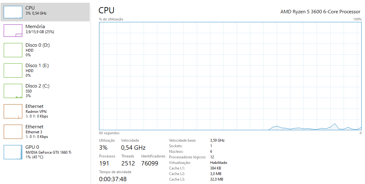

Fiz testes com AMD Ryzen Master, antes chegava em 3600mhz, agora chega a 546 apenas, ele para ali, por isso o computador está assim lento, alguém sabe o que posso fazer?
Provavelmente ou fizeram alguma alteração no BIOS, ou fizeram uma regravação que por consequência interferiu em alguma configuração.
Vá no gerenciador de tarefas > Aba desempenho > Veja se a frequência do processador ali está normal.

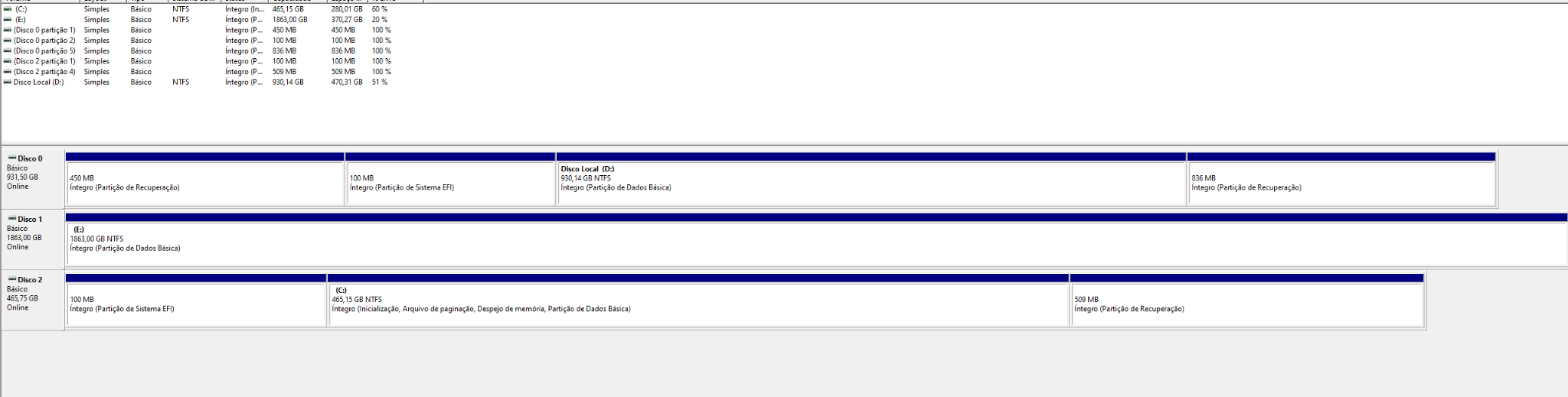

Feito isso, vá em Iniciar > Gerenciador de discos > Tire uma print e poste aqui.

Boa noite Gabriel, não importa o que eu faça, não passa de 0,54 GHz
image.thumb.png.4608272e86c62a5c3d5c530e0fae9690.pngimage.thumb.png.b4feb5c07bb33d6ea97a0093468d7b9f.png

E analisando a sua segunda imagem, o Windows está instalado no disco 2, de 465GB, que me aparenta ser um HD. Isso está correto?
Vou fazer isso agora mesmo, fui até o técnico e ele me falou para formatar pois eles fizeram os testes com um pendrive e nele o sistema estava 100%, tentei formatar 2x mas sempre trava com aquela opção de "Restaurar o PC"
Uma vez travou em 76% e outra em 30%, ficou mais de 2 horas.
5 horas atrás, GabrielLV disse:
Está no M2, é um SSD mesmo, mas pode ser que corrompeu algo ou não sei, quando deu o problema de ligar e desligar.

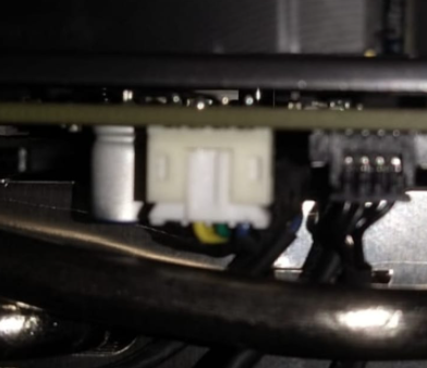

Isso tudo tá muito estranho, eu to muito preocupada, porque acho que mexeram nela e é a peça mais cara, não entendo porque removeram o lacre dela sendo que não tinha nada para ver na placa de vídeo, inclusive nem foi limpa, está toda suja por dentro.
Tem a diferença de cores entre os pinos e agora isso de esquentar. É preocupante essa diferença entre o pino mais amarelado e o outro que está branco?
