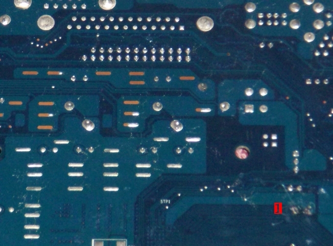

Oi, meu pc tava lento, algumas teclas do teclado não pegava, embora o teclado seja novinho, ai fui abrir o meu pc e vi que tinha capacitores estufados, já ocorreu diversas quedas de energia, estou com minha terceira fonte, a última vez a minha irmã ligou no 220 com o pc no 110.
Fui trocar os capacitores, sendo que quando fui ligar(com processador, memória) o cooler ligava durante 2 segundos e desligava, fiquei muito chateada, então resolvi vir neste fórum se buscava solução, então deixei a placa mãe sem o processador, memória e a bateria da bios e decidi colocar o alumínio, só para descarregar os capacitres, já que foram eles que foram trocados.
Faltam meia hora para tirar o papel alumínio, fico na esperança de funcionar, vou deixar as fotos que fiz da minha placa.
Foi muito difícil soldar, então "arranhei" algumas trilhas mas acho que não deu problema pois foi no esmalte, lá vai as fotos, espero que me ajudem.

Capacitores atrás da placa - 2,3,4
Capacitores atrás da placa - 5,6
Capacitores atrás da placa - 1
