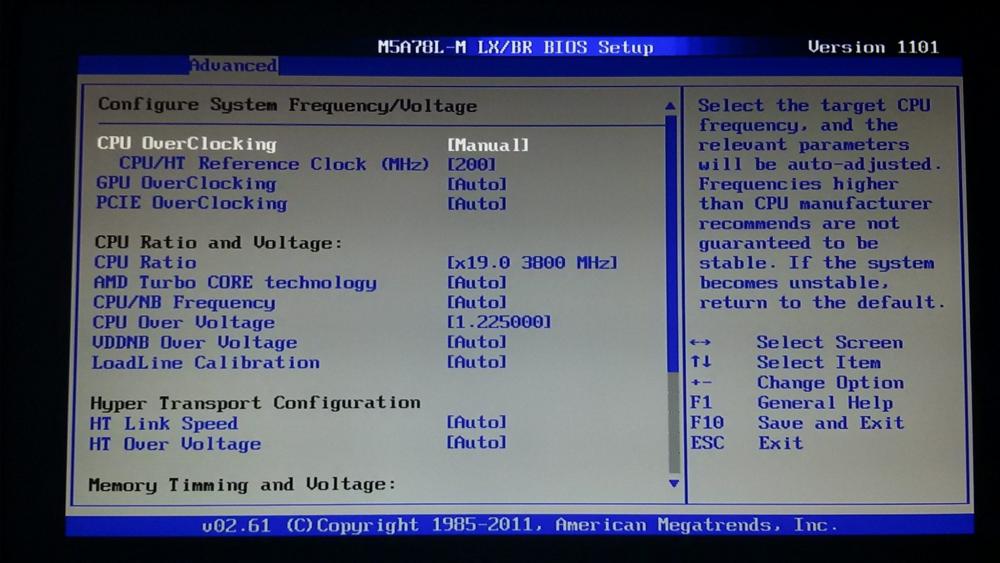

@alemaor Como você pode ver no tópico, alguns colegas relataram ter problemas com essa combinação. Se isso também acontece com você, será necessário setar manualmente as voltagens do processador na BIOS. Apesar deste modelo dar suporte ao processador, mesmo atualizando a BIOS para ultima versão, em alguns casos, as voltagens não são setadas da maneira correta para o processador e isso causa tela azul, travamentos entre outros sintomas.

Amigos, então, comprei um fx 6300, atualmente tinha um fx 4300 com essa mobo.
E eu li que ela tem hora que dá, tem hora que não dá problemas. Minha bios está na última versão, porém, estudei relatos anteriores que é só alterar o clock na bios.
Bem, ainda irei testar, mas, caso não consiga e, já preparando terreno para mais alguém que tenha a mesma dúvida que eu, qual a solução final para essa configuração?
Sei que essa combinação não é a ideal, mas, não irei comprar outra mobo hoje, e nem pretendo continuar com AMD, pois quero no final do ano trocar por um kaby lake e uma mobo nova intel.
Então... Vamos. Eu li aqui que uma das opções seria desabilitar o turbo core. Porém, isso arruinaria o overclock automático do processador... E... Bem, seria bem trágico. Não?
E, eu vi que uma outra opção seria alterar e deixar no manual a velocidade do processador, no caso, 17.5x (3.5Ghz), só que minha dúvida surge na tensão. Alguns dizem que você tem que ir alterando manualmente. Porém, tenho algo de receio de fazer isso e fritar o processador. Alguém sabe uma tensão segura para o mesmo trabalhar? 1.3v? Ou 1.2v? Será que no manual do processador eles explicam algo?

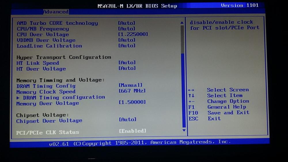

pode setar conforme postado aqui, eu fiz e nunca mais deu tela azul, estou usando até agora e no meu caso ajustei para 3,8Ghz a tensão pode deixar em 1,225v mesmo.

sim use no auto... e quando aparecer a tela azul mude o setup como descrito neste post. caso a tal bluescreen não apareça fique de boa, mas como muita gente teve esse problema acho que não será diferente com você. boa sorte.
@cygnustech  Amigo! Aqui funcionou tudo de boa no auto! =D Eu peguei e tirei o processador antigo, coloquei o novo, tudo funcionando 100% Sem nenhuma configuração diferente. O PC já tá ligado à 48horas e não deu nenhuma bluescreen. Mesmo com estresse alto do processador: WatchDogs2 no Ultra, hehehehe. Fiz o bichinho gritar com minha gtx 1060. Mas, tá de boas, qualquer coisa dou um update se der bluescreen e precisar alterar...

Muito obrigado, cara, você é um benfeitor da humanidade. Embora o tópico seja antigo, acabei de passar pelos mesmos problemas de todo mundo que tentou usar o FX 6300 nessa placa-mãe da Asus e resolvi graças às suas orientações. Digo, acho que resolvi porque faz umas poucas horas que consegui fazer funcionar, vamos ver nos próximos dias.
Comprei um FX 6300 para substituir um Phenom II 960T. Ontem resolvi instalar, abri o gabinete, limpei tudo, apliquei pasta térmica liguei e funcionou. Aí começaram os problemas: o computador desligava sozinho, depois nem ligava, um inferno. Depois de pesquisar achei as tuas instruções e tentei segui-las.
Só tive uma dificuldade que você provavelmente não poderia imaginar porque está acostumado a fazer overclock: eu não conseguia mudar a tensão da CPU! Isso porque eu achava que, como nos outros settings, era só clicar em [AUTO] e abriria uma lista de opções, mas esse item da bios não funciona assim. Aí eu clicava e nada. Clicava e nada. Tentava mudar outra coisa pra ver se era isso que bloqueava... e nada.
Tem que DIGITAR a tensão. "1.0" por exemplo, e ir aumentando com a tecla + e diminuindo com - . Mas tem que primeiro digitar um valor.
Bem, caso resolvido, por enquanto. Coloquei a tensão de 1.225v . Tenho um cooler decente e a CPU está em meros 30°C neste momento. Muito obrigado novamente, eu só acrescentaria esse detalhe de como mudar a tensão, para novatos desinformados.
