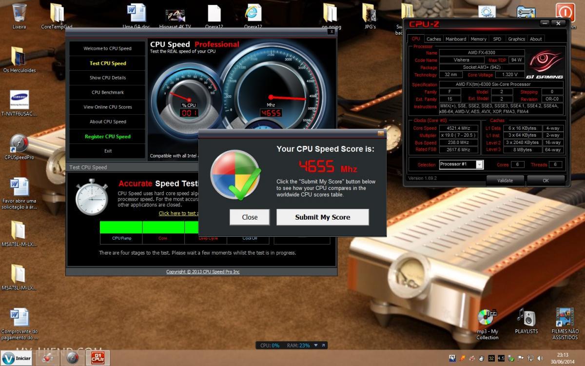

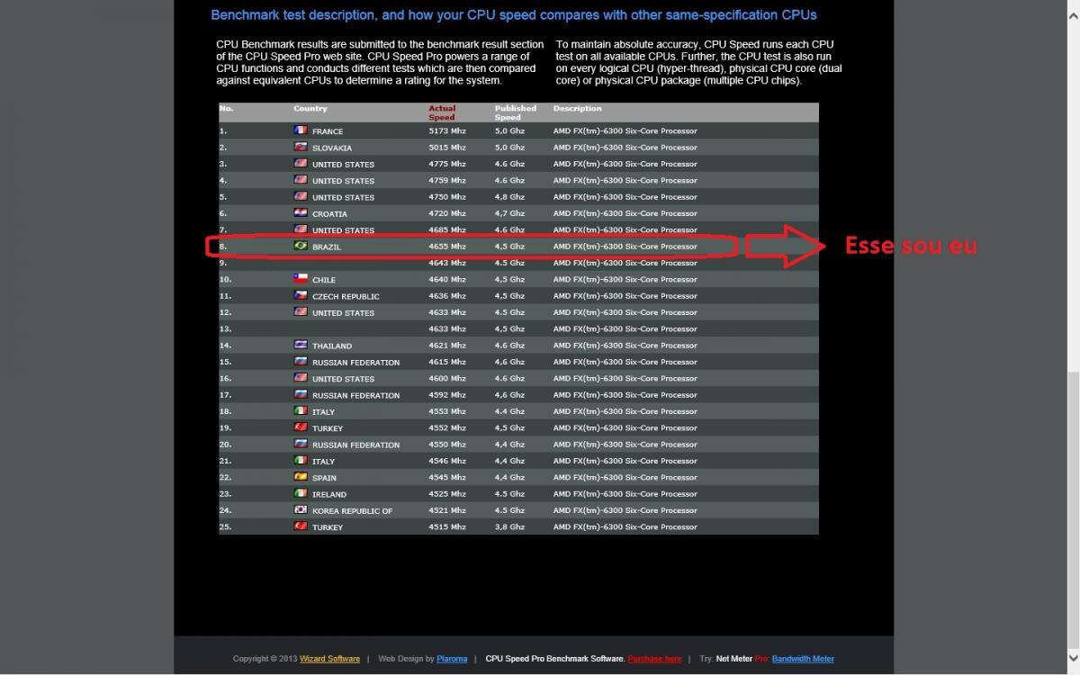

Consegui melhorar um pouquinho o overclock adicionando um fan de 120 mm na frente do gabinete.
Com isso consegui reduzir em 10º C a temperatura do proc.
Ficou assim:
238 * 19 = 4522  @ 1,3000V
Veja que no CPU Speed PRO ele acusa up ainda melhor.
Abraços.
post-424899-0-72549100-1404180456_thumb.
post-424899-0-08259200-1404180987_thumb.
