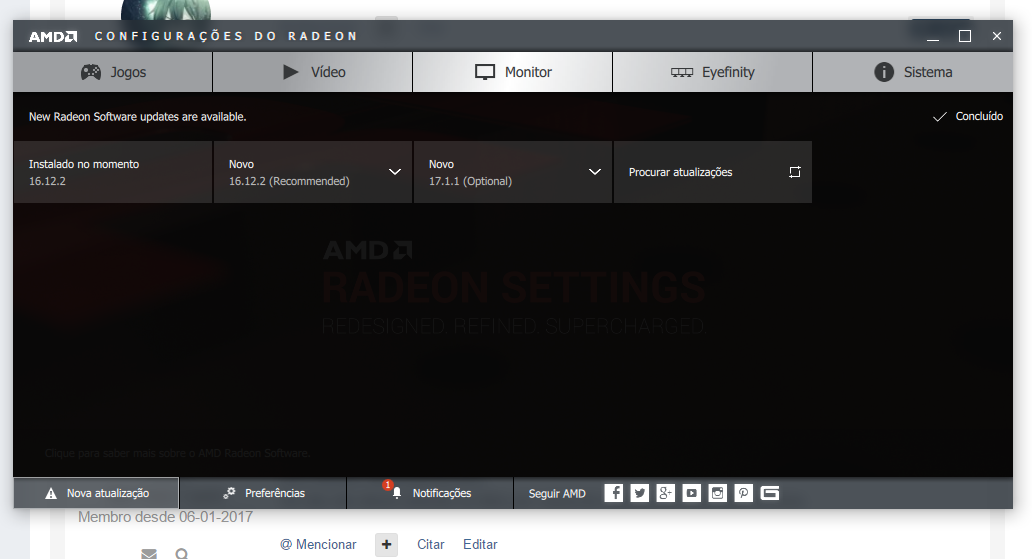

adicionado 8 minutos depois
Parece que tem uma versão consertando um Bug do BF1.
Vou atualizar também.

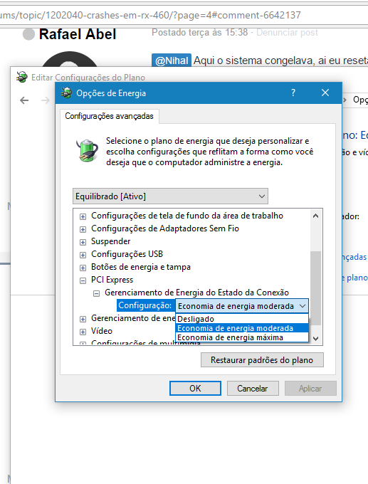

adicionado 14 minutos depois
Não costumo alterar os planos de energia.
Eu só altero o PCI desligando ele, mas nunca percebi nenhuma diferença.

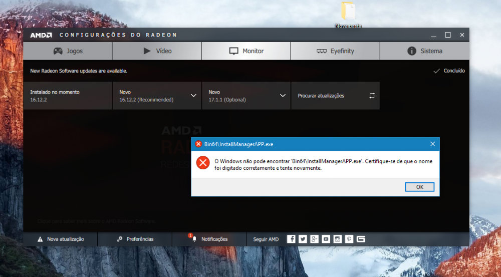

adicionado 32 minutos depois

@geeknew Só se deve mexer na velocidade do PCI se de alguma forma o automático estiver escolhendo a errada ou se o controlador der problemas (e nesse caso é só para diagnosticar).
