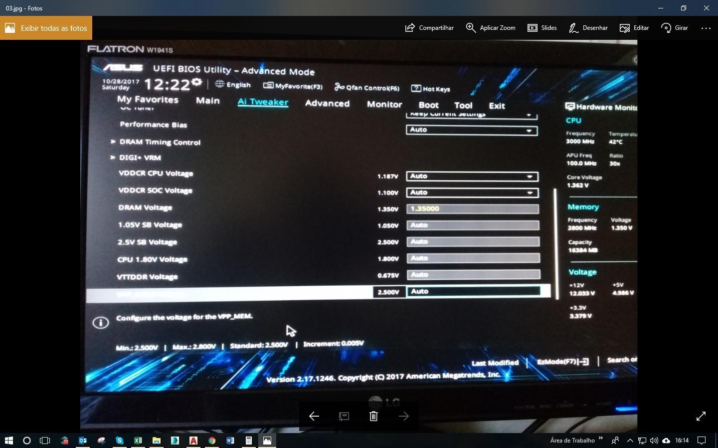

Estou com Ryzen 7 1700 e gostaria de aumentar a frequencia e se possivel diminuir o maximo a tensão, pois esta batendo fácil 75°C em full load sem over, placa-mãe a 50°C, pelas imagens e notei que a tensão sobe até 1,38v, é possivel aumentar a frequencia ate 3,7 ou mesmo 3,5Ghz e com um valor baixo de tensão de forma que o sistema fiquei mais otimizado (ou ate mesmo em stok 3,15Ghz). estou usando a configuração defaut da placa-mãe, bios esta atualizada.
Ou essas configurações padrões sao as mais indicados e otimizadas?
Em anexo imagem da bios, e onde posso alterar o valor da tensão da CPU, para testes e tentativa de otimização? nao consegui identificar (sou leigo)

No automático a tensão fica mais alta do que o necessário quando o processador é de uma fornada boa (funciona com uma tensão menor com 100% de estabilidade), porque a regulagem de tensão automática tem que funcionar para todos os chips vendidos.
Tem como diminuir um pouco a tensão se não passar de 3,7Ghz ou até 3,8Ghz se for sortudo. 1,3875v é o que uso em 3,9Ghz 100% estável para uso diário sem forçar na temperatura, mas vai depender da sorte ou azar.
Antes de fazer o over, diminua a tensão e vá testando para ver se na frequência padrão consegue diminuir a temperatura ( Achar a menor tensão possível para manter o processador 100% estável). Caso o resultado seja satisfatório vá aumentando de leve a frequência ou tensão até o máximo aceitável (seguro) na temperatura.

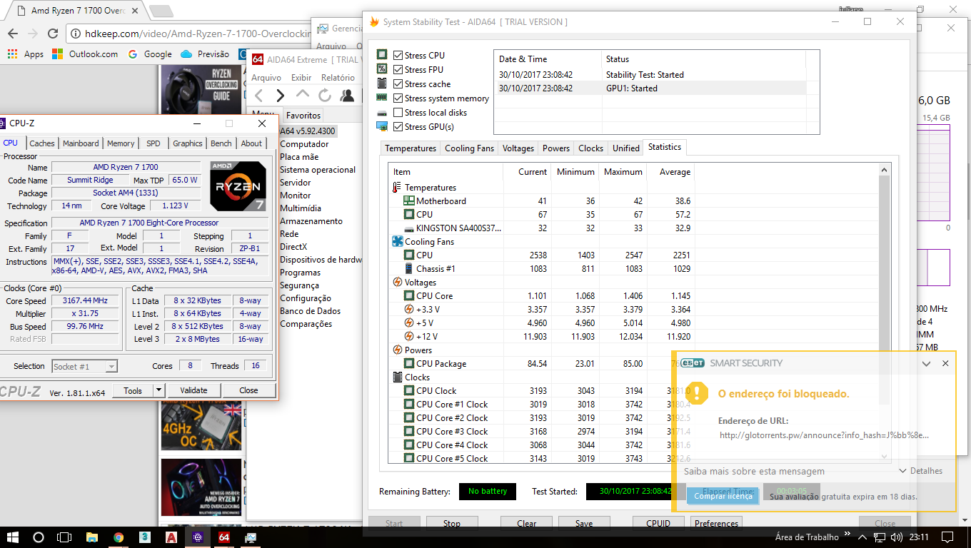

@SamucaFO ali nas imagens, onde devo ajustar a tensão?  e olha como esta a tensão pelo CPU Z
Fiz um teste de estabilidade pelo AIDA64 e notei a tensão em 1.101v, isso quer dizer que a tensão do processador esta ok num valor minimo? estava achando que estava com um tensão de 1.395v como na imagem anterior. Gostaria de ajusta o valor minimo de tensão mais nao me acho na bios e nunca fiz over

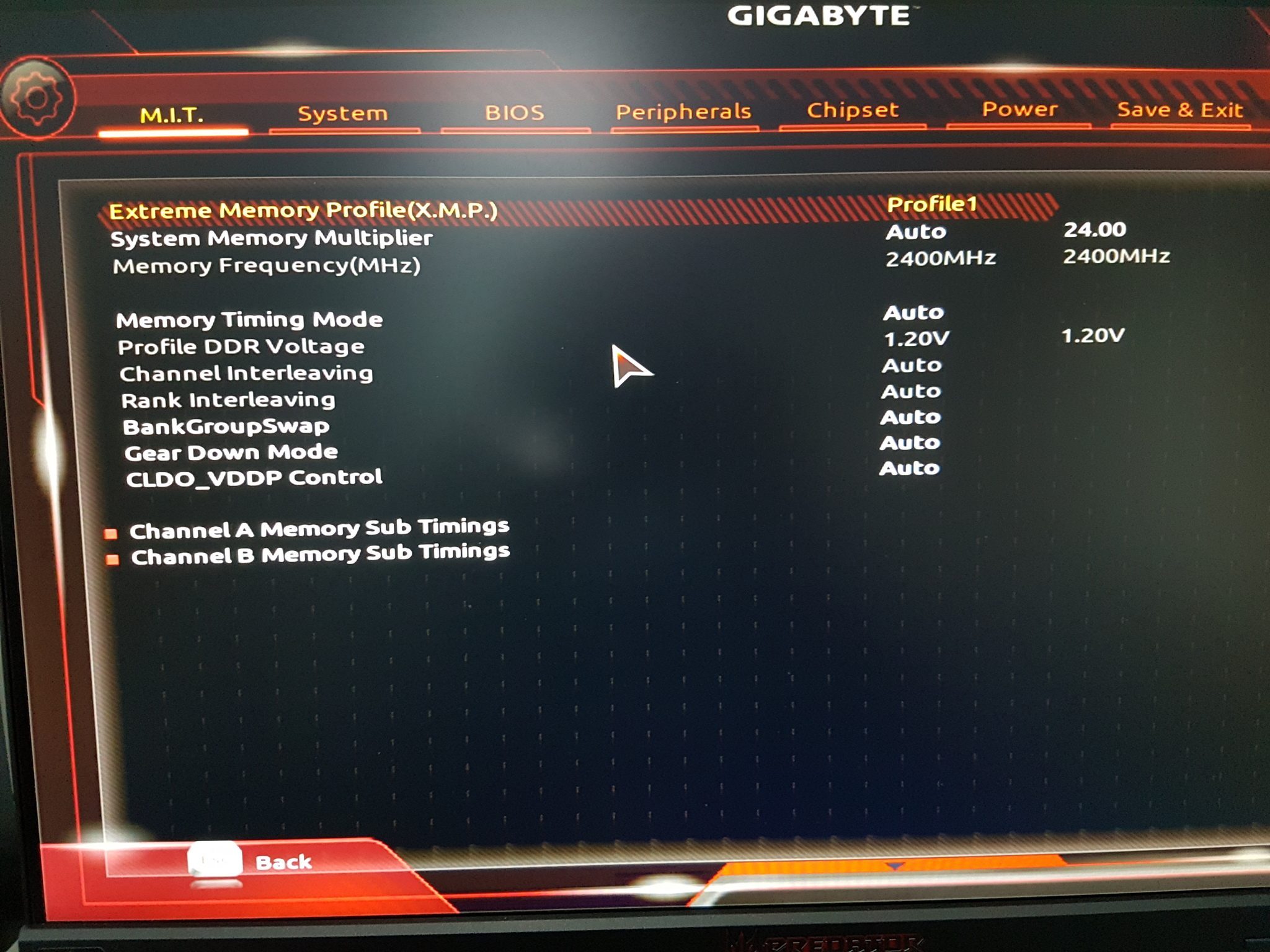

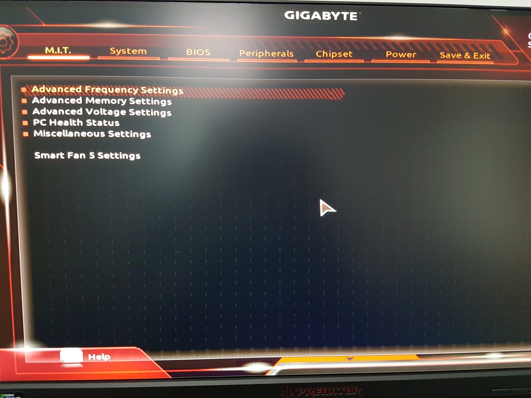

@Atretador Estou bolado com o PC porque meu antigo era um notebook i7 4700hq @2,4Ghz com uma gtx 860m e dava mais fps no CS que agora com o Ryzen 5 1600 + gtx 1070 (rodando entre 200~90 LOL).
Usei o Ryzen Master para colocar em 3,75GHz com 1,26875voltz (vi num tutorial que o valor era seguro e o pc ficou estável, fiquei com medo de alterar mais alguma coisa e dar ***** pois não entendo quase nada do assunto), coloquei as memórias em 2400mhz e nada...
Atualizei a bios para a F3 (última que consta no site) e o driver da nvidia pro 384.76 também nada...
Habilitei/desabilitei o G-sync, ULMB e Taxa fixa do monitor e também não fez diferença...
O que estou achando mais estranho é que independente da resolução/qualidade gráfica os fps ficam na mesma faixa...
Aumentando mais a potencia do processador/memoria posso ter algum resultado?
Achei vários videos de pessoas jogando CS GO com a 1070 no ryzen (inclusive em 1440p) com 250+ sem nenhum problema.
Carinha, o cs limita os fps, digita no console FPS_MAX 1000,pronto veja a diferença

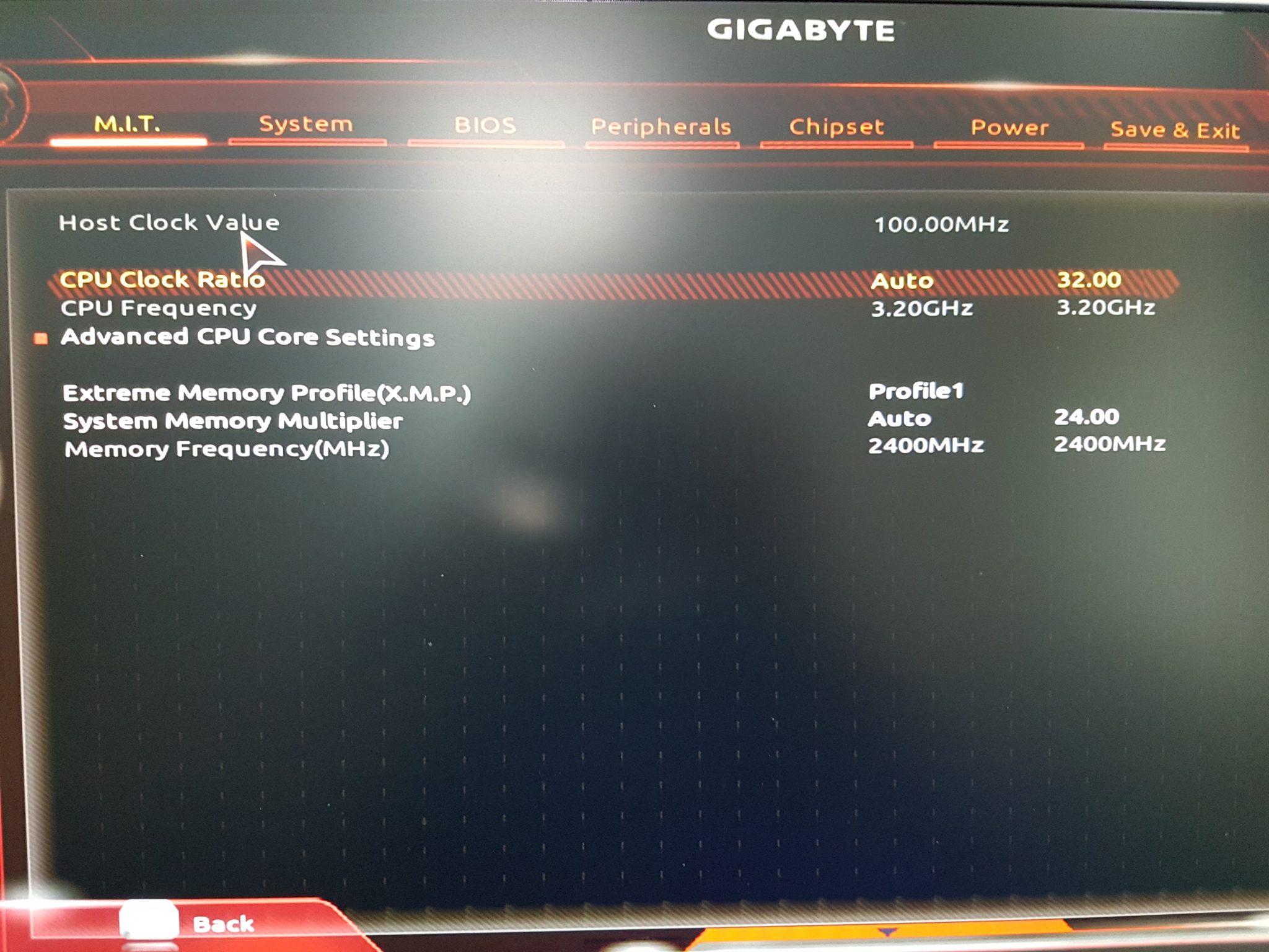

Galera boa tarde, não consegui ler todo o tópico, porém gostaria somente de uma dica:
Possua uma mobo: AB350 GAMING 3 + RYZEN 7 1700 (COOLER STOCK "WRAITH SPIRE) + 1x BALISTIK 8gb 2666mhz + CX650w
Meu processador não passa de 3.1 e sinto que em alguns jogos quando uso programa pra streamar ou grvaar a tela tem algumas travadas.
Queria setar um clock maior, pois percebi que mesmo usando OBS STUDIO + JOGO (pubg, gta v ou lol) o processador não usa o "BOOST" que deveria ser de até 3.7
Então gostaria de saber se usando o "EasyTune" aplicativo da própria gigabyte consigo setar em 3.7 ou 3.8 o processador sem precisar mexer nas tensões, pois não entendo nada de tensão. E nem como devo subir.
@kizinho Mesmo em 3.1ghz não era para ter estar travadas.
O boost funciona do mesmo modo que com o turbo da Intel (não lembro o nome correto), o aumento acontece quando só há um ou dois núcleos muito requisitados.
O que aumenta em todos os núcleos é outra funcionalidade que aumenta em 100mhz se tiver refrigeração suficiente.
