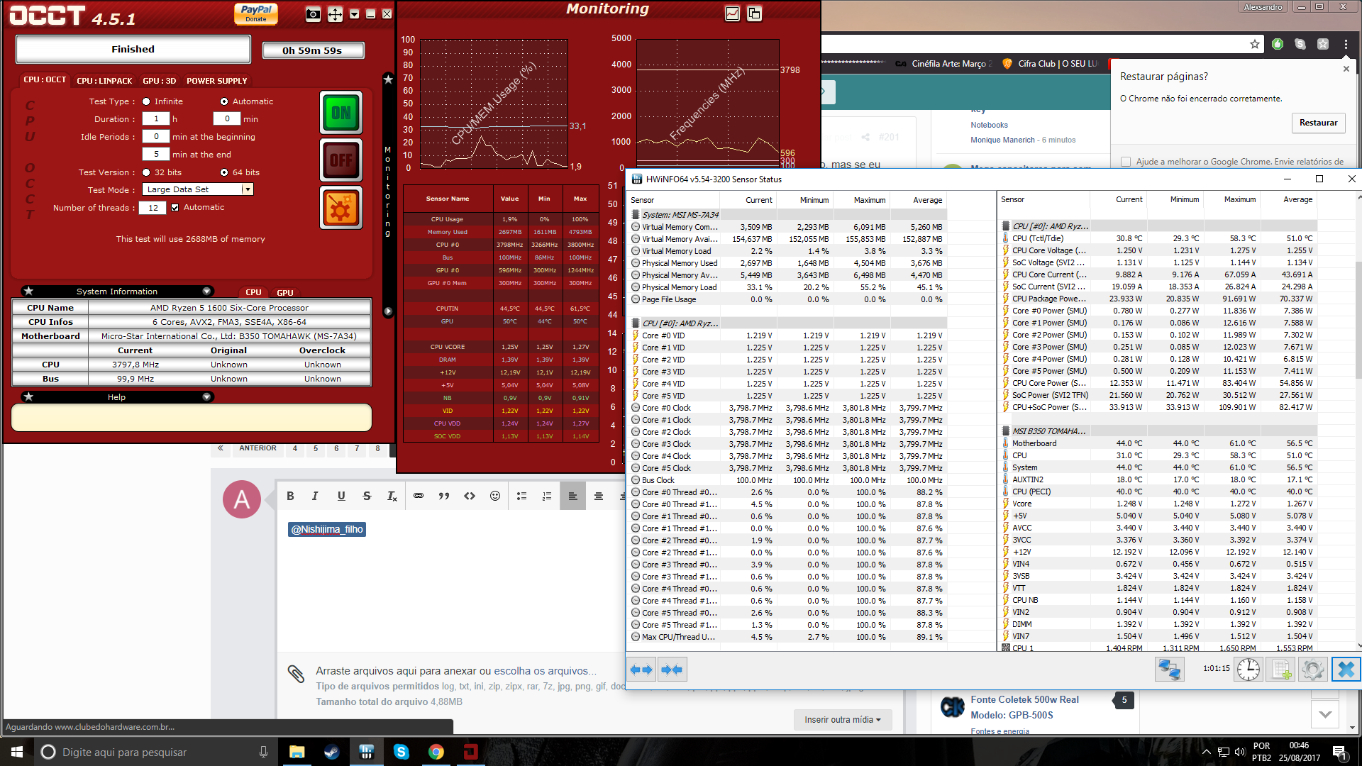

@Nishijima_filho eu rodei o occt pela primeira vez.. nao tinha usado esse ainda. So o prime mesmo... E as temp ficaram ate melhor que no prime S:
Sim eu to achando que ganhei na loteria porque, ta destoando dos relatos do pessoal ai... Mas enfim, pretendo deixar assim, pois tive um ganho absurdo... O PUBG dava umas travadinha e desde que coloquei a memoria em 2993 parou.

@Alexsandro Torres Se assim está estável, diria que é uma boa manter. Se aguentou 1 hora no prime deve segurar tranquilo. Teste com alguns jogos, se tiver, GTA V, PUBG. Você pode também usar a opção CPU Linpack no OCCT se desejar testar mais um pouco para estabilidade, ou deixar umas 2~4 Horas no Prime. As vezes eu deixo o Prime rodando quando vou dormir para testar Over, se quando acordar o programa ainda estiver rodando sem nenhum erro, considere-se um ganhador, esse Vcore ta bem baixo.

@Alexsandro Torres Boa cara, então realmente você acabou ganhando na loteria, mantenha assim seu over, tente talvez ir mais longe com ele, acho que você ainda tem um bom espaço pra mais over, considerando que seu processador não está precisando de tanto Vcore.
