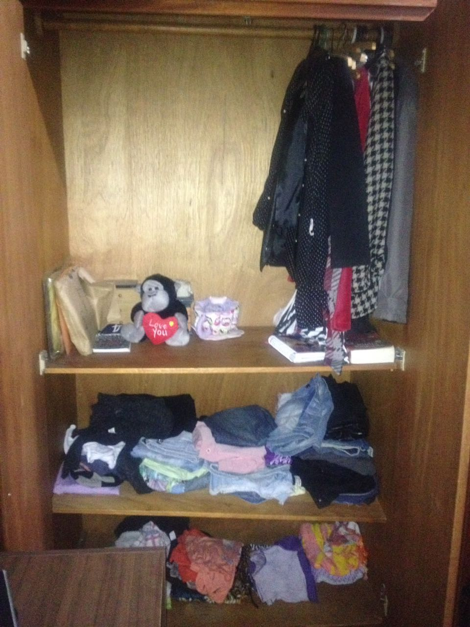

Baseado em muita pesquisa do que poderia fazer com uma parte de um guarda-roupas embutido que vai ser liberada aqui de casa, pensei em aposentar meu velho HP Pavilion DM1 que tem me ajudado bastante e fazer finalmente um ModCase que eu pessoalmente adoro, na parede!
Porém, já fazem uns bons anos que não sequer monto um pc do zero, queria ver se quem já fez ou tem conhecimento pode me passar algumas dicas de como fazer algumas coisas, vou deixar em anexo aqui no post a estrutura que penso em fazer num desenho bem bobo além de fotos da parte do guarda roupas em si (que é realmente grande).

Essa foto é de como o guarda-roupas está atualmente, tenho que terminar de tirar as coisas da minha mãe de lá kkk

A única coisa que eu iria sugerir, é para calcular bem o ar que vai circular por ai, talvez fazer um buraco na lateral do armário para criar um fluxo ali em cima.

Onde você vai botar suas pernas? Ou pretende ficar mais curvado que uma gargula?
Você poderia colocar a ultima parte do home no "teto" do armarioimage.png.61e24a36241a1032b861ef8d6f950df5.png
Agora, essa ultima partezinha cinza (QUE EU AINDA NÃO ENTENDI QUE QUE É) creio eu que você consiga botar em algum outro lugar facilmente.
Você poderia tirar a chapa onde tá a ultima parte do homeimage.png.8e10eab40ba2d4d7391749401eebb28e.png
E separar em pequenos pedaços, pra usar como apoio para as partes do home que estão na porta.
Assim, você já resolveria sobre o apoio e também teria um espaço para suas pernas.
Aliás, se aquela parte ali de baixo for a fonte (Ou mesmo se não for), você pode deixar ali mesmo *Recomendo que faça pequenos apoios colados na base pra não ficar movendo ela caso chute sem querer* ou você pode fazer uma "caixinha" pra ela e botar ela na porta.
Ah, você poderia também fazer duas chapas de acrilicoimage.png.706969d022b427f6a3680faeed665027.png
Uma para cada porta, mas isso seria apenas estetico (E claro, faça direito, eu fiz o desenho rapidinho), mas isso só se você for fechar o armário quando não estiver usando.
É, acho que é isso sdahudshau, espero que te ajude
