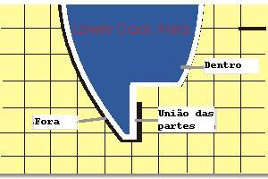

O sistema alcança aquelas ( Ex: Portas )
áreas onde os revestimentos tradicionais não podem. Não
são somente os painéis exteriores protegidos, mas para dentro
das portas e das emendas de aço são protegidos também.

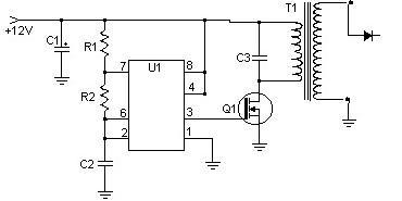

O sistema neutralizar tem três componentes preliminares: um módulo de fonte e de controlo de alimentação, um cabo de fios de fiação modular removível, e acopladores capacitivos programados.
Pequenos impulsos gerados dos 12 ou 24 Volt da fontes do conversor de energia DC-DC entregam a quantidade requerida de corrente aos acopladores capacitivos, para gerar um campo electrostático de valor apropriado para reduzir a mobilidade dos iões que é a base do processo da corrosão.

O sistema gera aproximadamente 400 volts, com uma corrente máxima de menos de 50 miliamperes. Limitando assim a possibilidade de choque eléctrico. O sistema interfere com os computadores, os rádios ou o outro equipamento electrónico.
Especificções genéricas
Voltage entrada + 12Volt DC
Ground - Negativo
Consumo 12.5v 21 milliamps
Output Voltage @ 12.5v 440 DCV

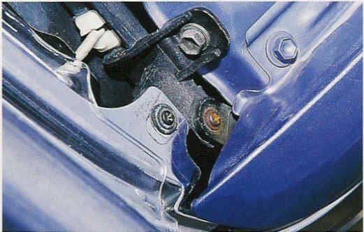

Efeitos da corrosão
Anote estes parafusos de retenção de duas grades. Corroído prende duas porções plásticas junto e não compartilha de uma terra comum com o descanso do veículo e consequentemente não é protegido

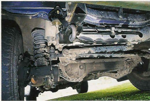

Efeitos da protecção
Debaixo deste veículo embora viva em um ambiente agressivo, não há um sinal da corrosão!

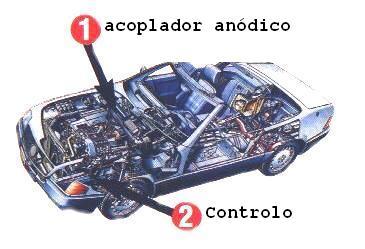

Montagem
Instalação na parte traseira do arco direito da roda com uma almofada capacitiva do acoplador no guarda-fogo e em outro diagonalmente oposto na parte traseira do veículo. A maioria de veículos requer somente um único acoplador no
compartimento de motor.
