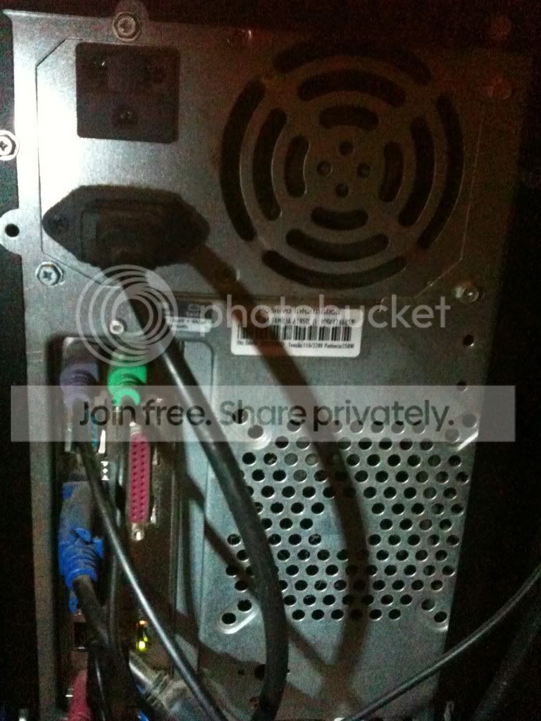

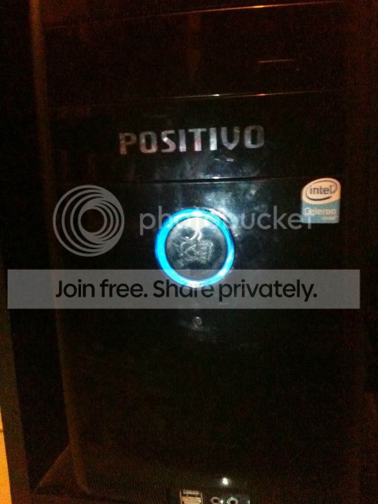

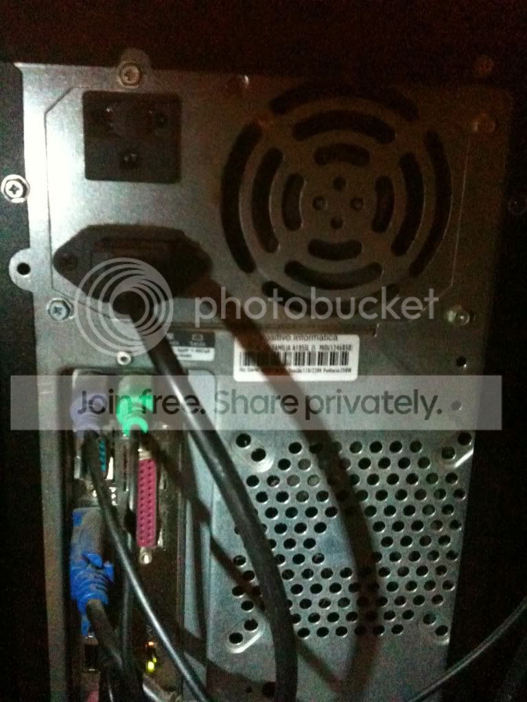

Ah... eu tava acabando de hospedar as fotos de trás dele... mas vou colocar :P
E esse POSITIVO na frente -.- Vou ter que dar um jeito de tirar quando eu cortar a tampa dele^^
Edit:
Aaaaaah entendi =x (eu acho) Todo aquele retângulo parafusado ali é a fonte, tcherto?^^ Conhecimento básico em Hardware o meu... -.-
