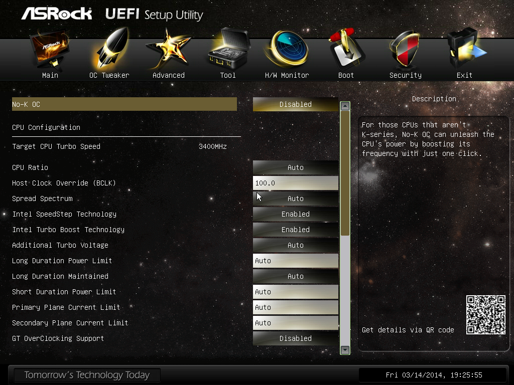

Editando: Aqui estão as imagens da bios, Paplovskis.
Normal:

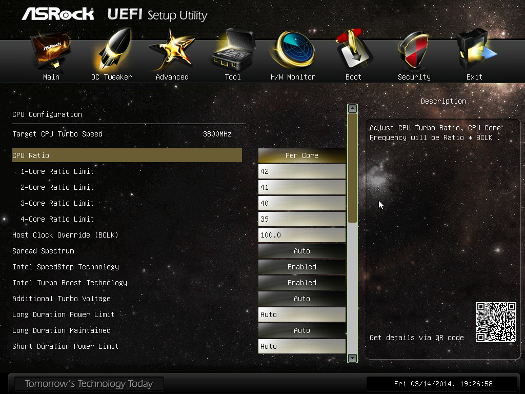

Com o "over non-k" ativado:
post-642830-0-04683700-1394836311_thumb.
Confesso que ainda não tenho propriedade em fazer a sintonia fina deste acréscimo de frequência. Aos poucos estou reduzindo a tensão pelo "off-set" (-0,025) e reduzindo o PLL. A tensão tá na casa dos 1,248V~1,256V, mas acredito que deva baixar um pouco mais.
