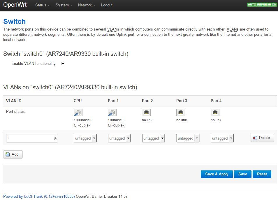

É que no Gargoyle não aparece as opções de criação de VLAN no switch, apenas no WLAN (Que seria criar redes múltiplas usando o mesmo AP) Parece que existe um modo de adicionar o GUI via plugin, mas não tenho nenhum roteador com Gargoyle por aqui.
Então você pode usar os comandos do Openwrt para criar as VLANs no cabo que no máximo seriam 4 por causa das portas do dispositivo. (No caso usa pelo menos uma porta para criar uma VLAN, separar o tráfego)
Pode usar também o OpenWRT para ter a opção GUI das VLANs, mas alguns recursos já disponíveis de controle (banda, controle de acesso, etc) não vêm junto do firmware base, você precisa adicionar via plugins.
E não devem existir muitos switchs\roteadores prontos com VLANs mais baratos porque eles geralmente necessitam de hardware mais elaborado, então você acaba tendo que gastar para ter.
post-308509-0-85244200-1439814766_thumb.

Eu não entendi: a opção dos comandos do Openwrt eu uso no Gargoyle já instalado no meu 741 nd?
E a outra, você sugere instalar o firwmware OpenWRT? Daí se eu fizer isso vou perder as funções conhecidas do Gargoyle como você disse? Será que é possível instalar no TP-LINK 741 ND?
Voltando ao assunto da segurança da rede, de forma a impedir um sniffer de pegar info da outra rede, se eu conseguisse instalar o OpenWRT, onde eu deveria deixar o roteador com duas VLAN (OopenWRT)? É possivel deixar dessa forma como mostra a imagem abaixo?
ou teria que ser assim??:
O primeiro que eu mostrei pra mim seria mais fácil, já que estou acostumado com as configurações do roteador A e faço tudo que preciso como encaminhamento de portas restrições de banda etc.
1. A instalação hoje é automatizada, o maior problema é que alguns necessitam de alguns pacotes de dependência e que nem sempre cabem no flash do roteador. Por isto muitos utilizam os que possuem USB para aumentar o armazenamento e aumentar a flexibilidade.
2. O OpenWRT é 100% compatível com o WR741, mesmo porque o Gargoyle é um OpenWRT customizado.
Os comandos do link na verdade são o arquivo network sendo configurado. Ele usa uma estrutura de configuração semelhante ao do linux ou se tiver conhecimento se assemelha um pouco com a configuração de arquivos do DOS (autoexec e config). O Gargoyle usa a mesma estrutura de configuração, mas via GUI. Como se tratam do mesmo sistema, você pode adicionar o VLAN adicionando as linhas referentes a VLAN.
3. Em teoria ambos devem funcionar, no primeiro se você o 741 (usando a WAN) ele deve separar a rede interna da externa porque os endereços locais não passariam pela WAN. Já no segundo você tem maior segurança e controle que nenhum pacote estaria sendo enviado fora das VLAN atribuídas.
