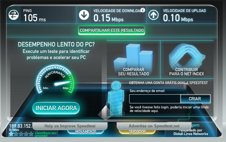

Tenho há 5 anos e sempre essa *****. Ping sempre acima de 100ms e a internet máxima de 2mb (que é raro ficar nesta taxa).
Vejam na imagem como hoje está horrível, detalhe que moro perto do armário (atenuação excelente e sinal perfeitos (_().

Colega @niquelfer
DETALHE: Mesmo próximo a central, a porta atribuida a sua linha estiver com problemas, seu SNR  e atenuação mesmo estando mais que perfeitos, não vai ter qualidade de conexão. 'Por este mesmo motivo que troquei de central mudando para
armário digital de outra rua"
Esse ATM é o armário DSLAM. Pegou o link de 10MB pelo menos 1 vez, estão te enrolando. O DSLAM está com problema na porta que sua linha está conectada.
