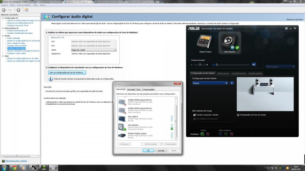

Cara, vi que na sua imagem está ativado a TV e o alto-falante, será que a saída padrão não está sendo o alto-falante? Veja nas configurações ou desative o alto-falante. Dá uma olhada aí no mixer, olha como está aqui:
Tá igualzinho ao seu, a única diferença é que não tem essa SPDIF Interface.

Todos os prints que você mandou, o Realtek High Definition Audio está habilitado, quando ele não estava habilitado o philips também não, você sabe desativar o áudio onboard (realtek)pela BIOS?
Você consegue desabilitar o Realtek sem desabilitar o philips?

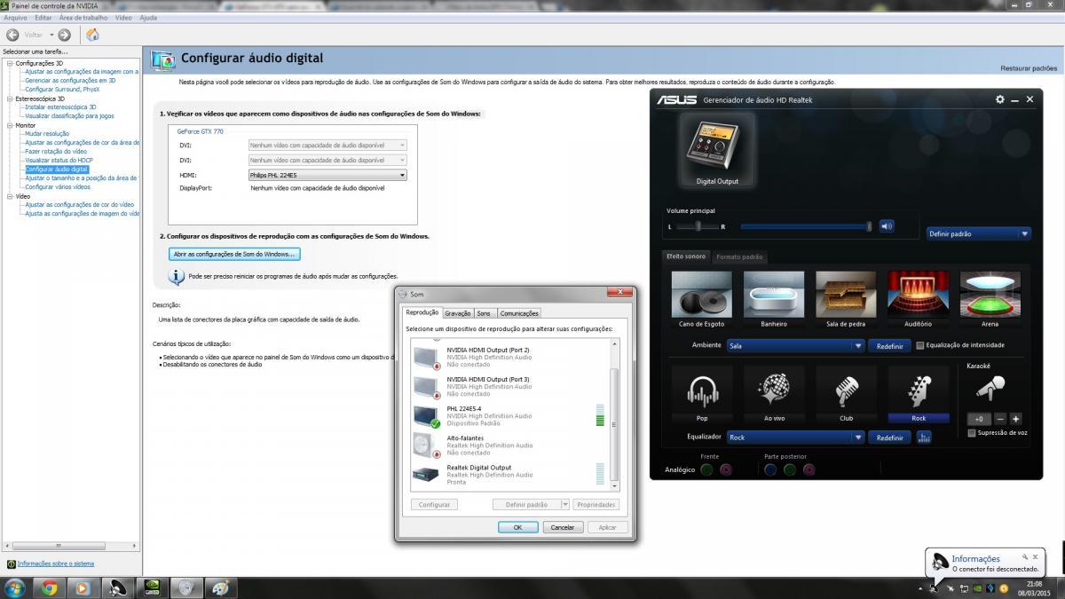

Vou colocar a minha situação aqui..
Acredito que ambos os drivers sejam necessários. Pra funcionar aqui, eu tive que fazer da seguinte forma:
1 - Na print abaixo, coloquei o controlador do áudio on-board e o Painel da NVIDIA.. Toda vez que atualizo o driver da VGA, o dispositivo padrão vira o "Digital Output" do áudio on-board. Nesse caso, o áudio do HDMI NÃO funciona nem a pau
post-564345-0-98562300-1425859912_thumb.
O esquema que faço aqui é definir meu fone de ouvido como dispositivo padrão, pelo aplicativo do áudio on-board. Uso as entradas de áudio frontal do gabinete, que está ligada na placa-mãe..
2 - Tirando o fone de ouvido, depois de fazer isso, dá pra definir o áudio do HDMI da placa de vídeo pelo menu do Windows..
post-564345-0-81995900-1425860244_thumb.
Aí o som saí pelo monitor aqui.. Seleciono o monitor como dispositivo padrão de saída de som..
Eu aposto no driver on-board.. Dá uma olhada no aplicativo do driver..

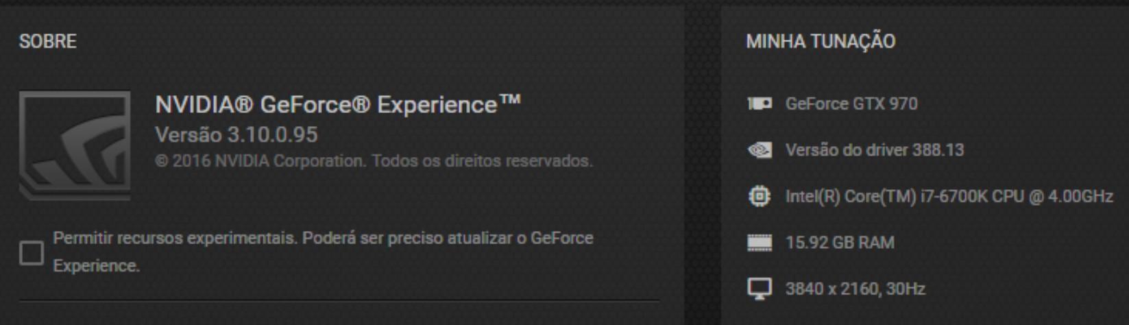

Passei pelo mesmo problema. O PC estava normal até que fui inventar de atualizar ontem (10/11) para o driver mais recente (versão 3.10.0.95) e instalar o GeForce Experience. Duas coisas aconteceram, desde então: o som, que estava normal, parou de funcionar e o ícone do Painel de Controle da NVidia  sumiu do desktop.

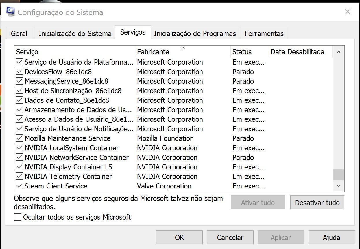

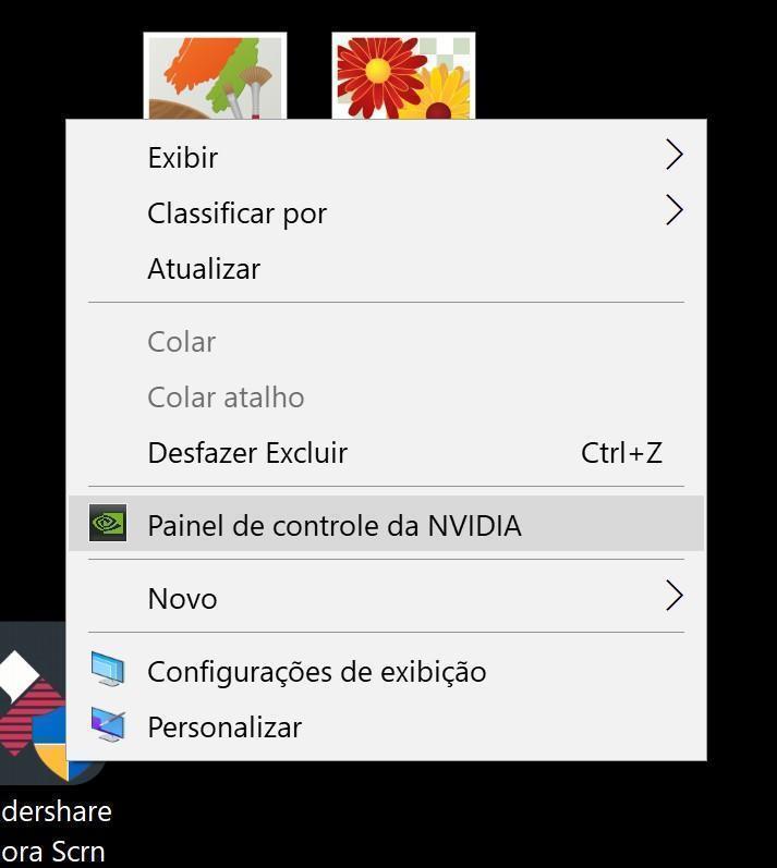

O Painel de controle da NVidia acessei com o lado direito do mouse no desktop. O ícone sumiu mesmo. Fui no msconfig e o "NVIDIA DISPLAY CONTAINER LS" está em execução. (Se alguém puder dar uma dica para voltar o ícone pro desktop, agradeço.)
