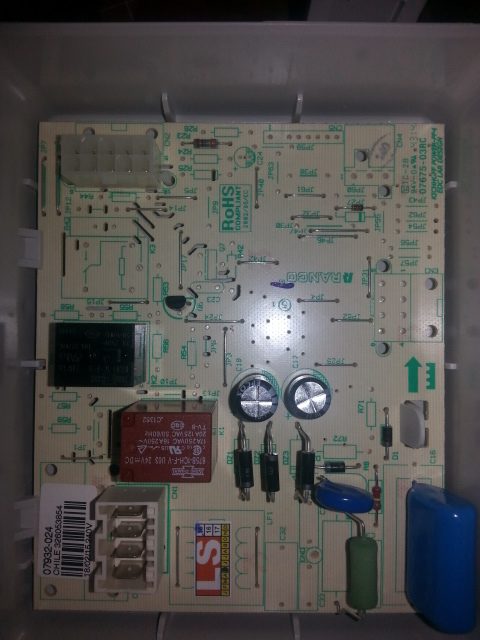

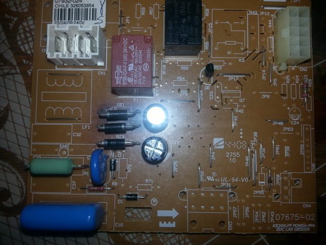

Hoje fui a uma autorizada Brastemp aqui da baixada santista, e comprei a placa mais barato do que no mercado livre, lá custa entre R$ 195,00 e R$ 220,00 no entanto paguei R$ 154,00 em 3 x no cartão, e não é estoque velho já que a peça adquirida está etiquetada 28/04/2015, e claro original Brastemp.
Essa imagem anterior é a placa da minha irmã, reparem que embaixo dos diodos Zenner está bem escuro demonstrando o superaquecimento, já a minha apresenta o mesmo problema, só que em menor escala.
Anexo imagens da placa velha (igual a postada acima); da placa nova (circuito impresso claro); caixa instalada e nf de compra:
Obs: Segundo consta, esse é um problema crônico em geladeiras Brastemp e Consul.
Pretendo tentar recuperar a placa antiga, parece que todas dão o mesmo problema, os diodos zenner, a Brastemp deveria fazer um recall....

Quem trabalha com eletrônica teria condição de avaliar qual o diodo Zenner que está instalado na placa e se ele pode ser o responsável realmente pelos problemas relatados, ou ao contrário, outro componente na placa pode ter causado o defeito nele, portanto não adiantando a substituição pura e simples dele, apesar de que são componentes baratos e não custa tentar, caso a nova placa apresente o mesmo problema, se não resolver logo se verá.
Tanto a minha geladeira como a do meu cunhado funcionavam com os mesmos sintomas, no entanto tem relato em que a geladeira não dá partida por defeito nessa placa, apenas se limitando a ligar a iluminação interna.
Eu não estabeleci nenhuma relação mesmo porque quando criei o tópico eu desconhecia tal placa, vim a tomar conhecimento dela depois.
Quanto aos diodos, está meio difícil de visualizar a sua identificação, por isso solicitei a quem trabalha com isso e tem conhecimento de diodo zenner na prática, talvez possa dar alguma informação que me ajude, o que adianta eu trocar os 3 e o problema é em outro lugar. Quem tem experiência com certeza saberá opinar algo sobre isso.

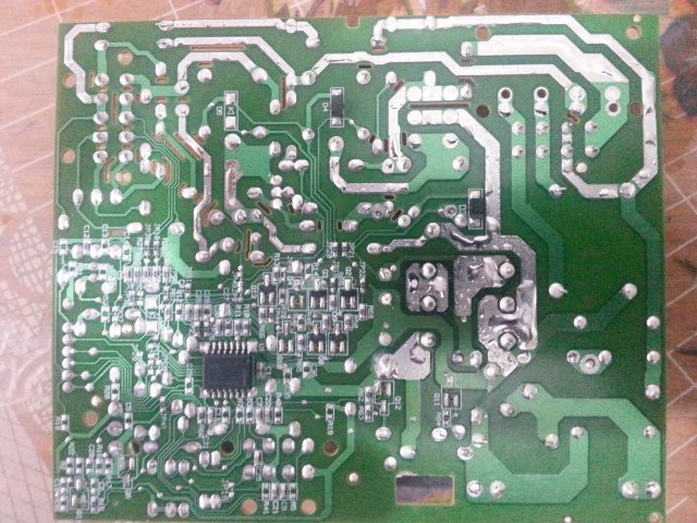

Segue imagem do outro lado da placa.
post-486197-0-84429700-1431557575_thumb.
perdão amigo mas achei que tinha relacionado "...se ele pode ser o responsável realmente pelos problemas relatados,..."
Os zener provavelmente são 3x8v2 em serie pra dar os 24 pro relé. Se achar que deve, confirme 24v impresso nele. Realmente se trocar os 3 não deve solucionar a questão título... ops! esqueci que desfizeste a relação. Aliás, quais são os novos problemas mesmo? memória fraca aliada a preguiça de reler.
Se o problema for só o enegrecimento da pci provocado pelo calor do zener, uma opção é diminuir este capacitor azul aí. Ele deve estar em série com a rede ac. Um cuidado que se deve tomar é que se diminuir muito, os relés podem não atracar.

A especificação do zenner é: IN 5349B 0841 e os dois relés operam com 24 VDC em seu acionamento e 250 VAC/17 A (o vermelho) e 24 VDC em seu acionamento e 250 VAC/7 A (o preto) em seus circuitos de potência.
O escurecimento na placa abaixo do zenner evidente foi causado pelo calor, então como não entendo de eletrônica, penso que esses diodos tiveram suas características internas alteradas.

Como entendo um pouco de eletronica, vejamos de adiciono algo...
-o aquecimento não causa danos aos zeneres. Pra confirmar, caso possa, meça a tensão em cada um que deve ser igual
-sim há uma chance de você recuparar esta placa. O problema geralmente é solda fria (google it) ou defeito nos relés (acontenceu com minha geladeira), capacitor eletrolítico estufado (ou não: troque assim mesmo), etc (o etc é que mata...)
-não descarto erro de projeto. Como te disse layout - distribuição das peças, trajeto das trilhas, correntes parasitas, etc - (olha ele aí de novo) deve ser bem analisado com algum insigth ou com complexos programas (claro, você pouco ou nada pode fazer a respeito)

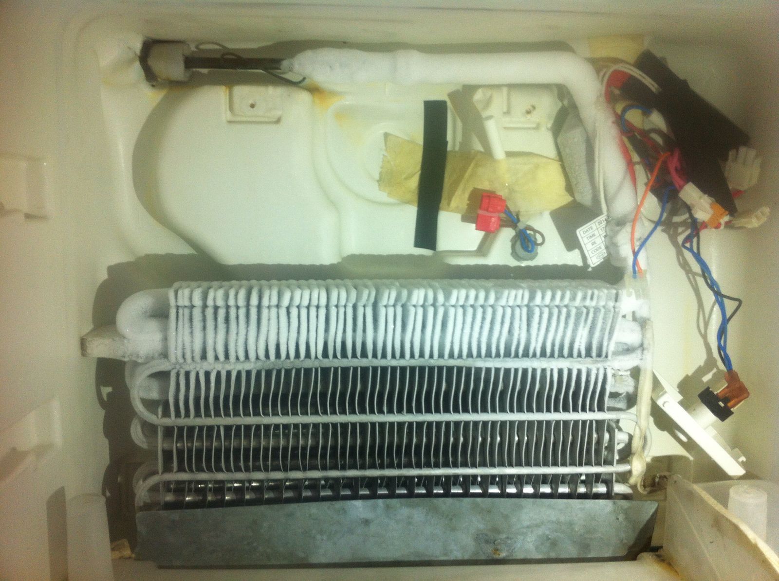

Recapitulando:
 Produto: Consul Frost Free, modelo CRM38
1 - Ela desligava quando ligávamos qualquer lampada.
     Solução: Comprei uma placa eletrônica e o problema foi corrigido.
2 - Já com a nova placa a geladeira não mais desligou com os acendimentos das luzes. Porém, infelizmente ela não congela no freeze como deveria e pouco resfria a parte de baixo.
    Solução: Pesquisei na net e decidi trocar todos os sensores de uma vez.
             1 sensor de temperatura
             1 sensor do degelo
             1 sensor do termofusivel
             Infelizmente o funcionamento nada mudou.
3 - Após ler muito algumas postagens decidi ligar o motor direto na tomada. E após uma madrugada inteira de funcionamento ininterruptos e sem abri-la percebi que ela conseguiu criar gelo somente na parte de cima daquela grade do freezer.
E agora pessoal, o que pode ser?
Será pouco gás?
Mas antes, tem algum problema eu deixa-la ligada direto na tomada por muito tempo ?

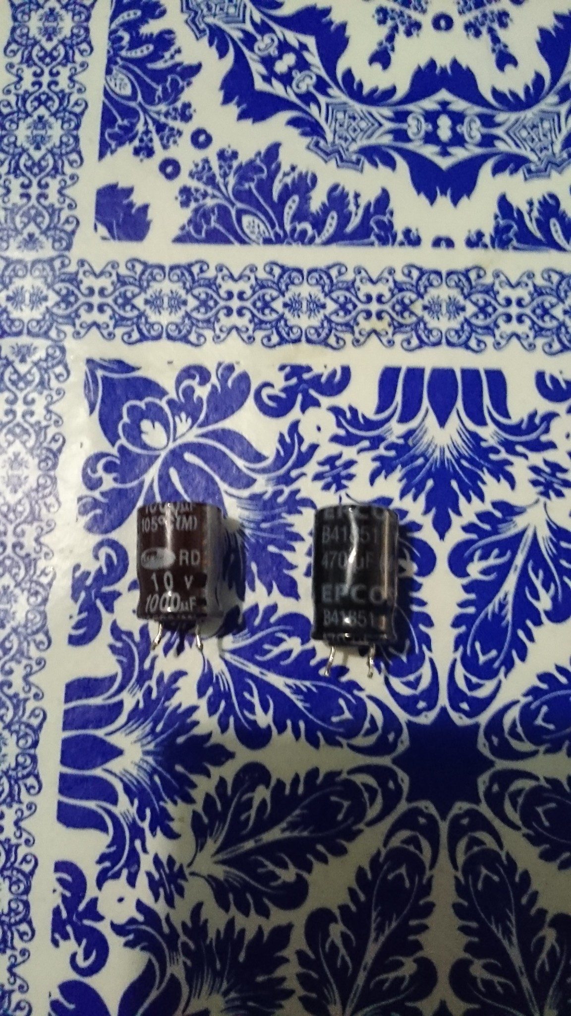

Eu estava precisamente com este problema:
Quando ligava a luz de um cômodo da casa, apagava-se e acendia-se todos os leds do painel da geladeira, uma Brastemp BRM40E, depois apitava, a geladeira depois disso funcionava normal, a luz interna da geladeira ficava acesa o tempo todo.
Lendo nesse tópico e em outros na internet, desmontei a caixa controle e troquei 2 capacitores pretos.
Foto da placa e dos capacitores que foram trocados. Apesar de a placa está preta nos diodos, eles estão normais e descobri que esse pretume é normal, não causam problema nenhum.DSC_1650.JPGDSC_1674.JPG
O problema sumiu!!!!!
