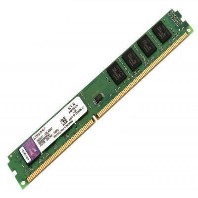

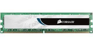

Boa Tarde,eu estou com um duvida em relação a  memoria RAM,é o seguinte  eu comprei no KABUM uma memoria ram ram kingston ddr3 de 4 gb ,porém ela nao funciona no meu pc,porque quado instalo ela o pc fica bipando e não liga,porém com a memoria antiga funciona normalmente,ja fui no manual da placa mãe ver se era DDR3 mesmo ver o quanto de RAM a placa mãe aguenta e ta tudo ok pois a placa mãe aguenta até 8gb e ela é ddr 3,mas essa memoria que comprei ela é diferente da que esta no meu PC pois ela é mais fina e menor ela encaixa direitnho mais é mais fina,e a que comprei e a que  tinha sao DDR3,queria saber se essa diferença de tamanho influenciou em alguma coisa pra ela nao pegar no meu PC,vou mandar a imagen  as 2 sao diferentes no tamanaho a cosair pega no meu PC mas a da kingston nao e as duas sao ddr3...

Se a placa mãe for chipset G41, independente do fabricante, é incompatibilidade com certeza. Memória pra  mobo com sse chipset só funciona se for de fabricação 2012 e início de 2013. Se pegar as de 2014 pra cá nenhuma vai ligar nessa mobo.

a minha placa mãe é a ST 4344 e minah memoria que compre nova é a kingston 4g  essa qui http://www.kabum.com.br/produto/39067/memoria-kingston-4096-mb-4gb-1333mhz-ddr3-cl9-kvr13n9s8-4
 e minha memoria que to agora é uma de 2gb DDR3 mas é generica sem marca...

Pode não ser o caso. Experimente em outra máquina pra ver se funciona. Pode ser um defeito de fabricação. Nunca se sabe!
então eu pedi a troca pra loja eles trocaram 3 vezes e as 3 tentativas nao fucionou aqui...

É G41 esqueça Kingston Single Sided. Dessa vez eu passo a bola pro Math.Pi com seus links precisos.

Incompatibilidade!
  Em 10/06/2015 às 00:58, Matheus Sousa_641259 disse:
Justamente o que cita no topico que essa memoria nao funnciona com o core 2 quad e o meu é core 2 quad.....
Que essa memória não funciona com G41 (placa-mãe)!
