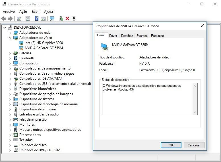

Bom, tentei novamente dar a chance para o Windows 10, pensei que como passou algum tempo e novas atualizações foram lançadas, poderiam ter resolvido esse problema dos drivers, mas tudo continua a mesma porcaria, o velho e chato problema do erro, tentei muitos tipos de drivers recomendados por usuários em fóruns que pesquisei, mas nenhum deu certo. É incrível como esse problema continua, microsoft, Nvidia, será que não percebem os problemas?

Mais uma vez indignado, refiz toda a instalação limpa, do zero e o problema continua, não sei mais o que fazer, o jeito é sem dúvida alguma utilizar o Windows 7 até o equipamento ficar obsoleto. Raiva simplifica o que estou sentindo agora.

Calma, vamos lá. Qual a versão do driver?
Desativou a atualização automática de drivers? O Windows Update ás vezes fica teimando em atualizar o driver para versões com falhas.

Depois de muito tentar, a versão 337.61 está funcionando, mas claro, é uma gambiarra, a última versão do site da NVIDIA não funciona e isso não é o ideal. Também tive que fazer a velha e conhecida maneira de desativar o driver da GT-555M da atualização automática. Emfim, funciona, mas não como deveria com o último driver pro WIN10.

Fico feliz que está funcionando.
Não considero uma gambiarra, pois se trata de uma versão original do driver e não modificada. Apenas não é a última versão.
A melhor versão de driver para o seu dispositivo é a versão em que ele funcione melhor com o máximo de desempenho. Nem sempre a última versão significa que ela seja a melhor, ainda mais num sistema operacional novo. Buscamos desempenho e estabilidade.
O importante, do meu ponto de vista, é o hardware estar funcionando a contento com bom desempenho. Ruído de comunicação entre Microsoft e fabricantes sempre existirá, ainda mais com a obsolescência cada vez mais rápida dos hardwares e a diversidade de aplicativos, recursos e jogos.
O Windows 7 já é um sistema operacional consolidado e vai levar alguns anos para o Windows 10 atingir este nível de confiabilidade. Porém, isso é normal, aconteceu com todos os sistemas operacionais. Enquanto isso, temos o fórum para nos ajudar a conseguir configurações estáveis em nossas máquinas.

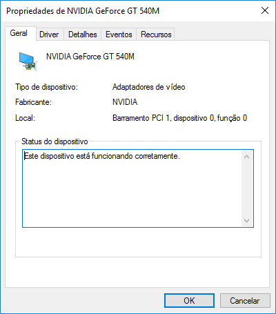

Aqui continuo usando o Windows 10.
Samsung RF511. Placa nVidia GT540M + Intel HD3000. Estou usando o driver v353.62. Não testei ainda drivers mais recentes.
Está tudo ok. O desempenho é melhor que no Windows 7, já que uso HD (mecânico) e no Windows 7 tinha problemas com travamentos ao gerenciar arquivos. O único problema com o sistema são as frequentes atualizações do Windows 10.

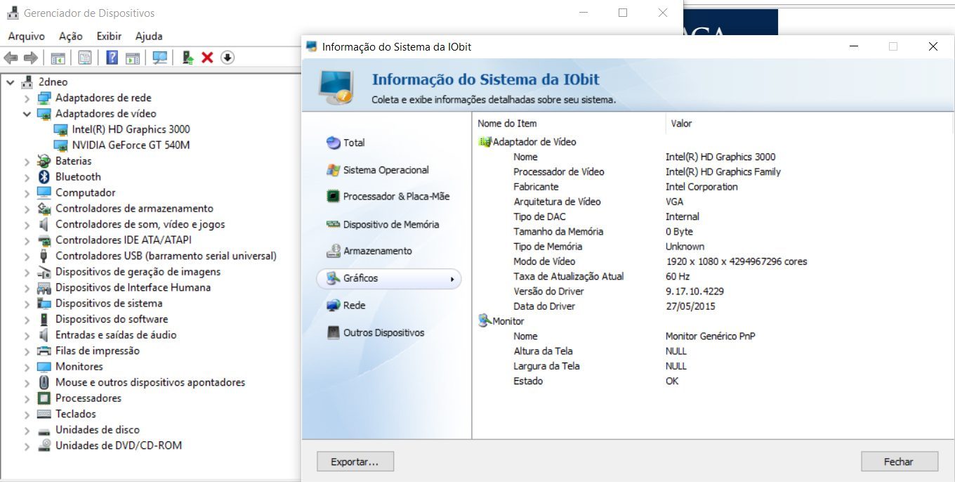

Galera tudo bem?
Estou a 2 meses sofrendo com a placa de vídeo, mas só quando rodo programas da autodesk, o REVIT e AutoCad mais exatamente... pensei que era sujeira, pasta térmica... limpei, formatei e nada... até encontrar esse tópico...
Ele fica com a ventoinha rodando o tempo todo, esquenta, e quando abro os programas acima, logo logo e trava o note todo e tenho de reiniciar.
Meu Dell XPS l502x, Intel Core i7,  nvidia geforce gt 540m
Instalando  http://www.nvidia.com.br/download/driverResults.aspx/108376/br
Versão:373.06  WHQL
Data de Lançamento:2016.10.6
Sistema Operacional:Windows 10 64-bit
Linguagem:Português (Brazil)
Tamanho:340.52 MB
Pois não encontrei para baixar a versão 345.20... se poderem colocar o link para download agradeço.
Volto para dizer o que aconteceu....
@Dean Delmo eu particularmente tive sucesso "razoável" usando o driver 347.25... percebo que quanto mais antigo o driver, melhor.
Estou usando o Windows 7 agora e comecei a fazer uns testes. No Windows 7 podemos usar a versão mais recente do driver sem problemas. Porém, agora mesmo estou com a versão 296.10 e está voando! Fica mais rápido, mais estável, show de bola!
Tente usar versões mais antigas do driver também no Windows 10.
Versões que você pode testar (usando o modo de compatibilidade na hora da instalação e lembrando de remover o driver antigo previamente pelo modo de segurança usando o DDU).
Os drivers mais antigos podem ser obtidos no próprio site da Nvidia ou em sites especializados como o Guru3D.

Gente, passei pela mesma coisa, mas acho que consegui resolver, sem gambiarras,
tenho um LG A530 T7676, com uma GT555M, e o driver dela não funcionava, o que fiz foi baixar a versão 335.23 (vou tentar com alguma versão mais nova, e NÃO instalei o Geforce Experience), o Windows Update atualizou o driver sozinho (windows 10 né...) e ela parou de funcionar,
no entanto, fui nas propriedades da placa de vídeo e mandei reverter o driver pra versão anterior, e, felizmente, o Windows não atualizou mais ele, tentem isso pra ver se funciona, pra mim deu certo :)
Pessoal,
estava com o mesmo problema e o comando abaixo aparentemente resolveu o problema com a última versão do driver da NVidia:
bcdedit /set pciexpress forcedisable
Aparentemente o problema está com o driver PCI.
Eu tinha visto a discussão aqui e quis dividir com vocês para que outras pessoas testem e possamos ver se realmente foi isso que resolveu.
Encontrei no tópico abaixo uma discussão sobre o não reconhecimento da placa, e pareceu fazer sentido que isso poderia influenciar no driver:
