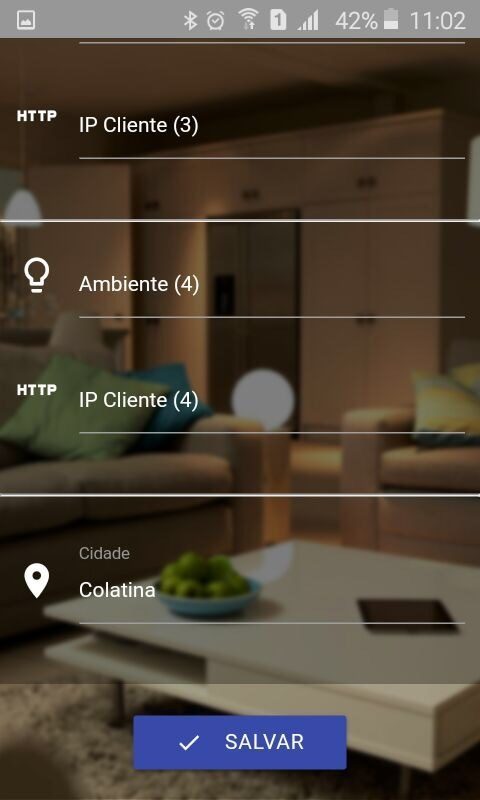

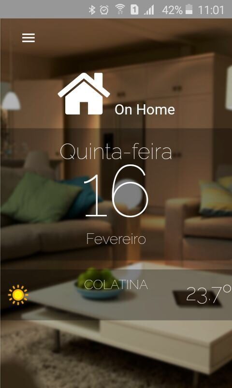

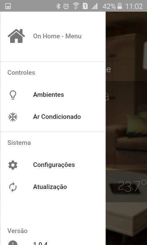

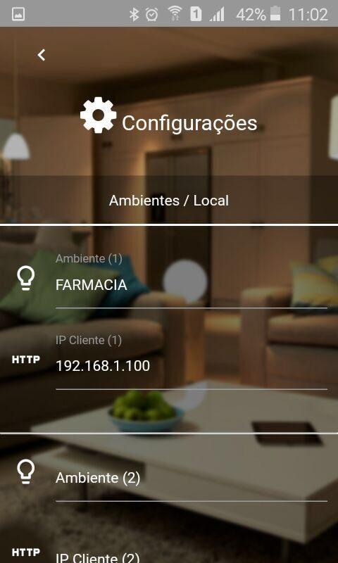

Como mencionei anteriormente, estou usando o PhoneGap e estou gostando bastante!
Alem disso, eu alterei muito o meu projeto: fiz o App totalmente pelo PhoneGap, salvando as informações de IP CLIENTE tudo em localStorage, e o webserver será apenas para poder configurar a rede em cada esp8266 inicialmente.
Com essa modificação que fiz, ficou 10000x mais rápido, tanto o aplicativo, quando o acionamento do relê!
Vou carregar umas fotos, mas para não "poluir" o tópico, vou deixá-las em spoiler.
De brincadeira, fiz alguns apps que tinha em mente, e não deixa a desejar em nada! Os plugins são tops!!
