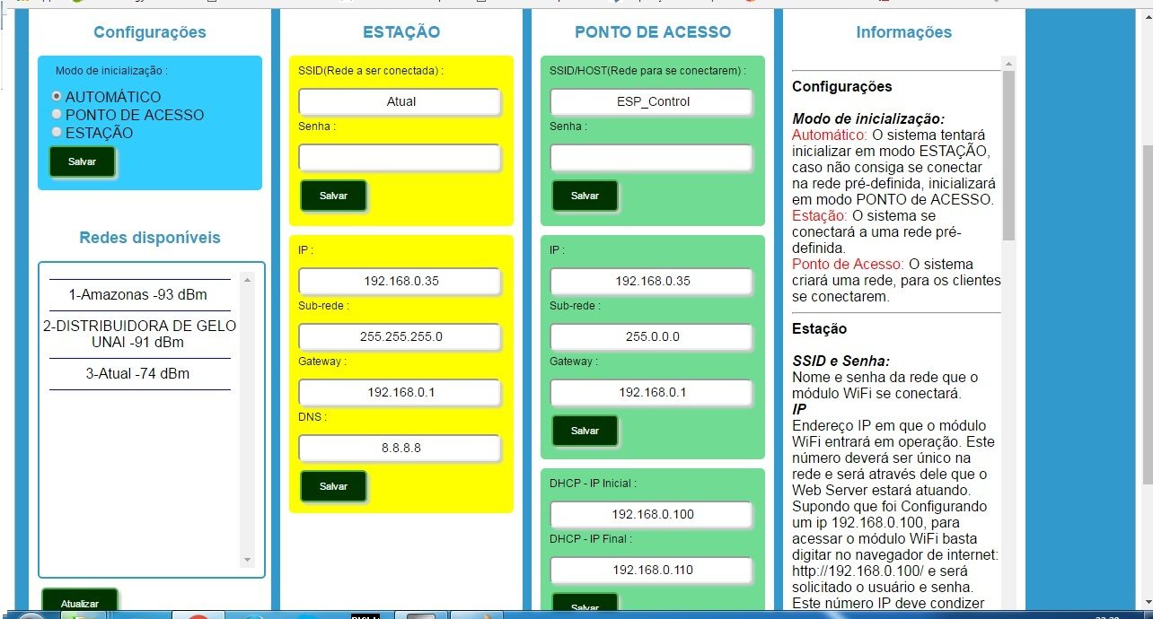

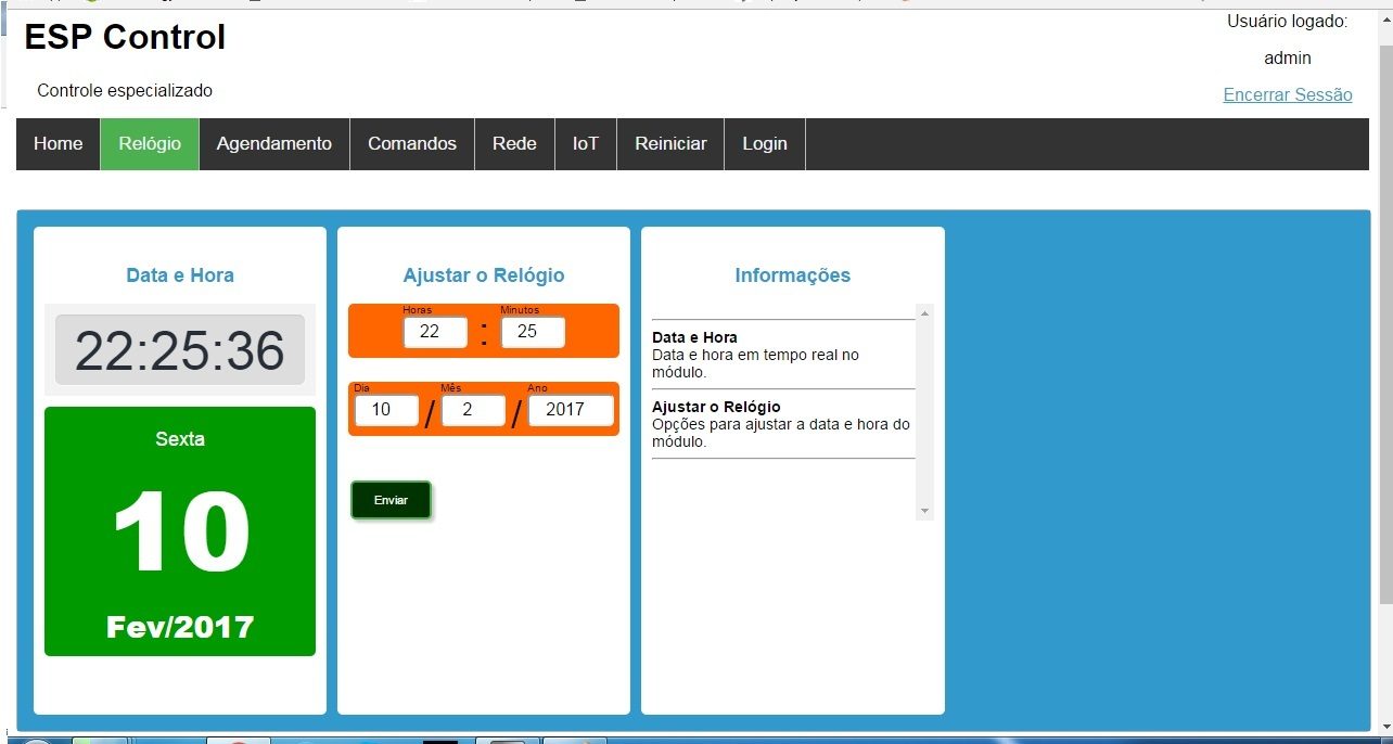

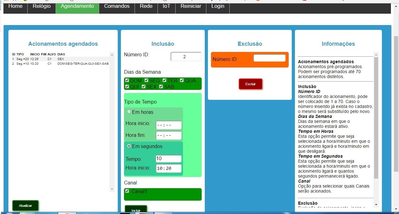

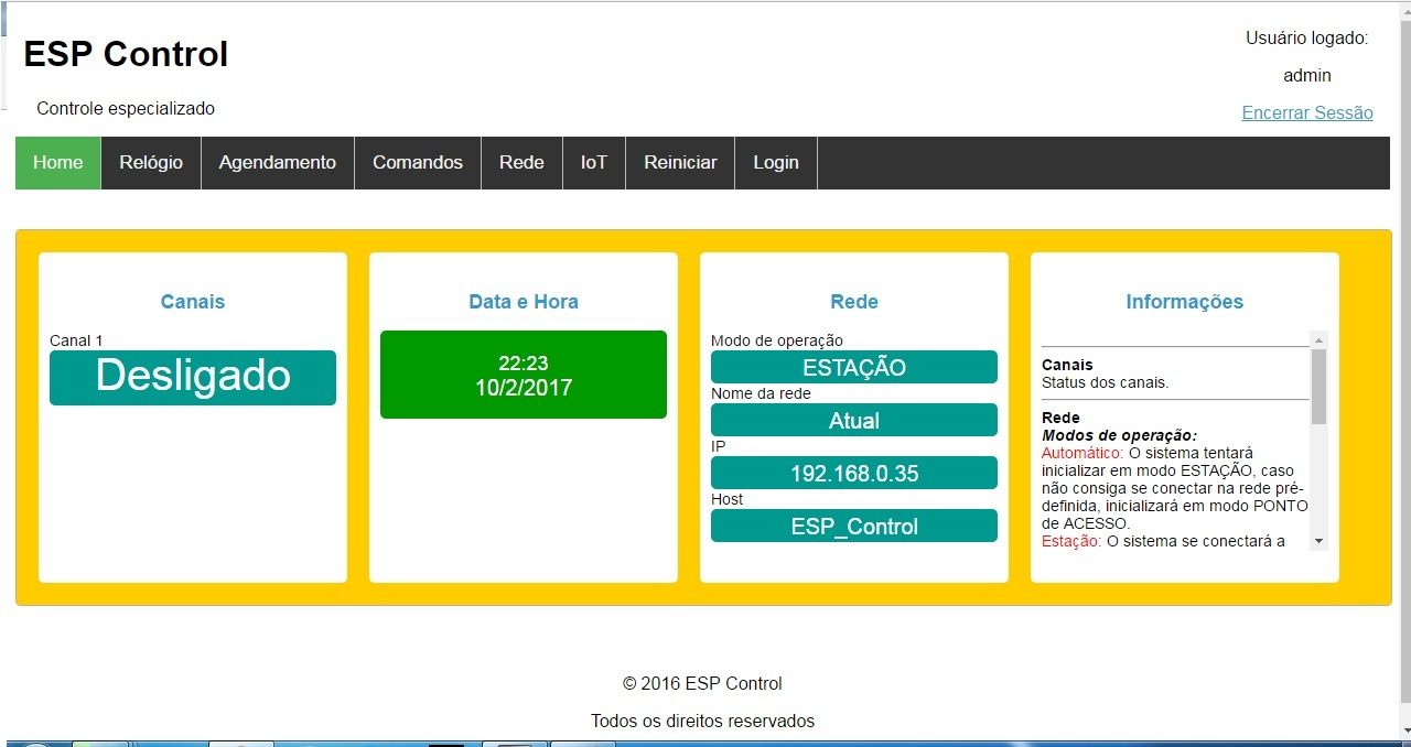

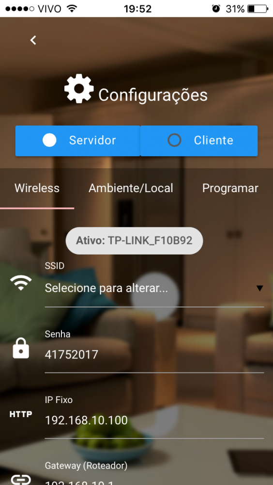

Boa noite amigos! Pessoal tá meio sumido aqui!

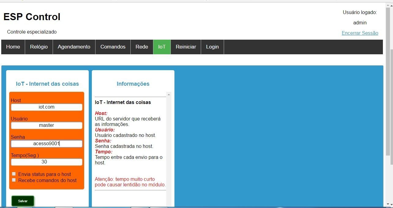

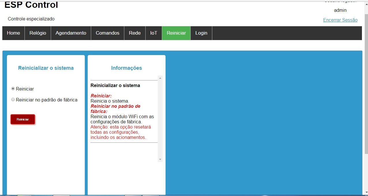

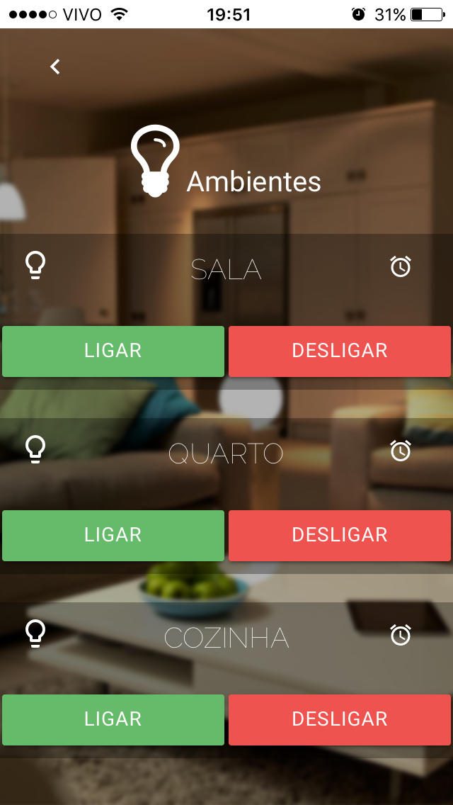

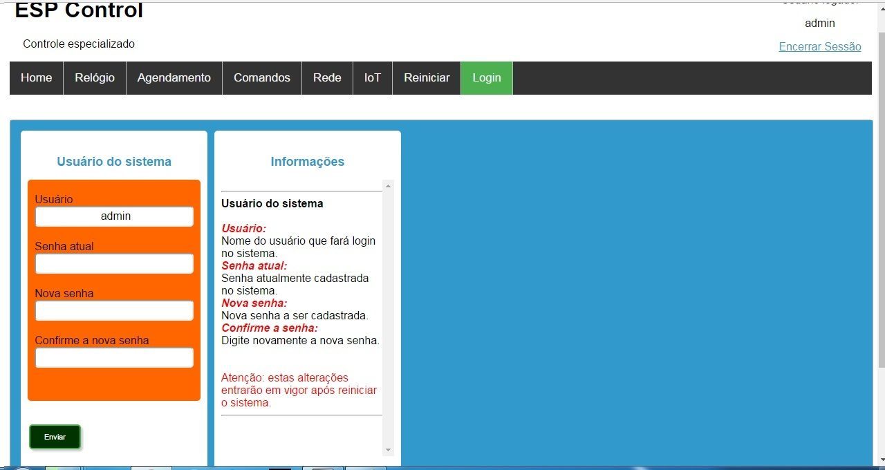

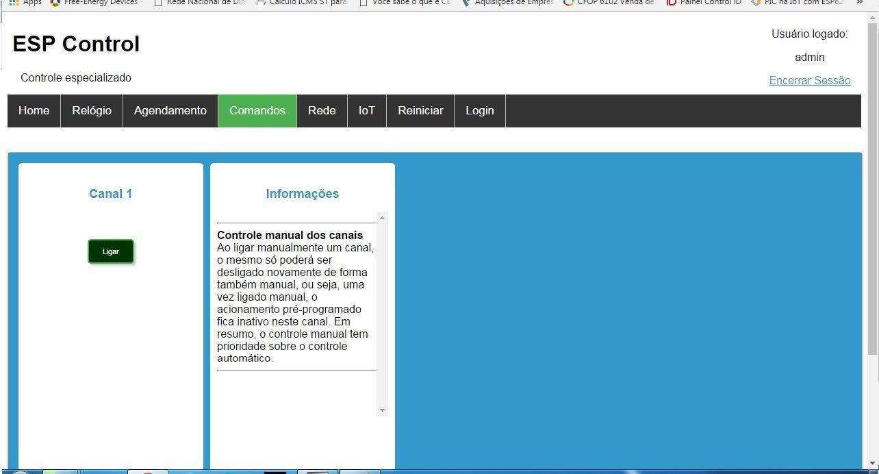

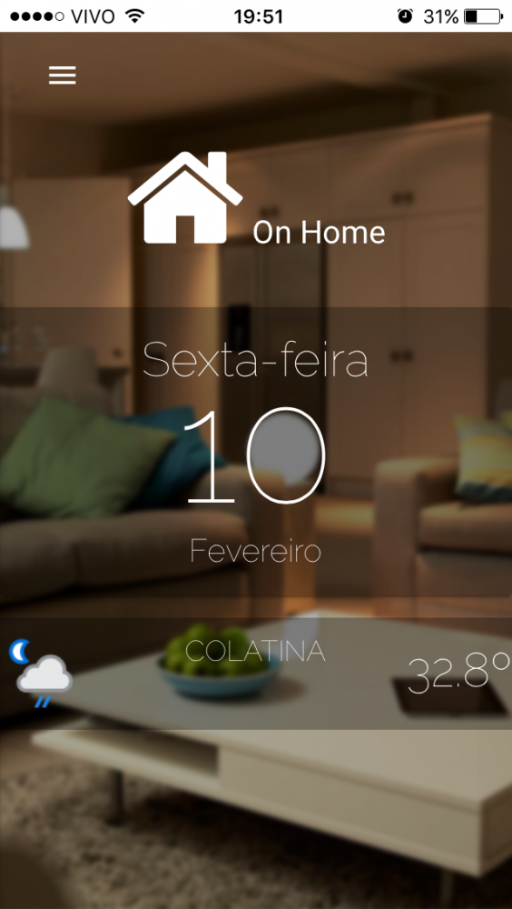

Bem, eu acabei o novo layout do meu ESP8266. Seguem as fotos:
Fiz somente o aplicativo para android, pois tenho conta no Google Developer. O aplicativo se conecta ao seu esp8266 (você definindo o IP).
É praticamente um browser (webapp)
