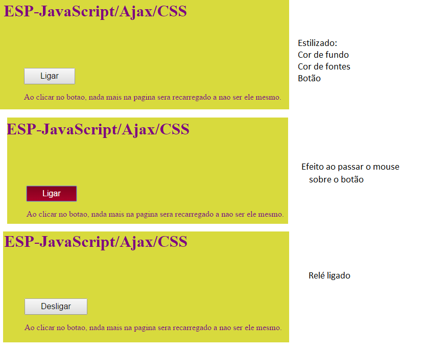

@lucianolcoa
Pra fazer isso que você ta querendo, vai precisar do Javascript/Ajax, eu postei um exemplo de como fazer isto ha algum tempo atrás, só tem que adaptar para seu código.
O código completo é esse:
#include <ESP8266WebServer.h>
String botao_1 = "0";
ESP8266WebServer server(80);
int Rele1 = 10;
int btn_Rl1 = 16;//botão para acionar manualmente
// config static IP
IPAddress ip(192,168,0,35);
IPAddress gateway(192,168,0,1);
IPAddress subnet(255,255,255,0);
String esid="Atual";
String epass = "acesso301";
void status_btn(){//página monitoramento
  Serial.println("Atualizar");
  if (server.hasArg("status_btn")){
    if (botao_1 == "1"){
        server.send(200, "text/html",  "Desligar");
      }else{
        server.send(200, "text/html",  "Ligar");
    //Serial.println(botao_1);
    //server.send(200, "text/html",  botao_1);
void btn1(){//página de acionamento
  String content;
  int statusCode=0;
  if (server.hasArg("botao1")){
        botao_1 = "0";
      }else{
        botao_1 = "1";
      Serial.println("Atualizou: "+botao_1);
//Página inicial
void handleRoot(){
  Serial.println("Pagina inicial:");
  String content = "<html>\n";
  content+="<head>";
  content+="<style type=\"text/css\">\n";
  content+="body {\n";
  content+="color: purple;\n";
  content+="background-color: #d8da3d }\n";
  content+="}\n";
  content+=".Botao{\n";
  content+="text-align: center;\n";
  content+="font-family: 'Trebuchet MS';\n";
  content+="<a href=\"#\">border</a>-radius: 5px;\n";
  content+="box-shadow: 0px 1px 0px 0px #d6d6d6;\n";
  content+="vertical-align: middle;\n";
  content+="}\n";
  content+=".BotaoVermelho:hover{\n";
  content+="color: #FFFFFF;\n";
  content+="border: 1px solid #a90329;";
  content+="background: linear-gradient(to bottom, #6d0019 -50%, #a90329 100%) repeat scroll 0% 0% transparent;\n";
  content+="}\n";
  content+=".BotaoMedio{\n";
  content+="width: auto;\n";
  content+="overflow: hidden;\n";
  content+="padding: 5px 30px 5px 30px;\n";
  content+="}";
  content+=".BotaoTextoMedio{\n";
  content+="font-size: 16px;\n";
  content+="}";
  content+="</style>";
  content+="<script src=\"https://ajax.googleapis.com/ajax/libs/jquery/3.1.0/jquery.min.js\"></script>\n";
  content+="<script language=\"JavaScript\" type=\"text/javascript\">\n";
  content +="window.setInterval(\"refreshDiv()\", 1000);\n";
  content +="function refreshDiv(){\n";
  content +="$.ajax({\n";//chama a função de ajax
    content +="url:\"http://192.168.0.35/status_btn\",\n";
    content +="dataType: \"html\",\n";//define o tipo de retorno. se é html, json ou outro qualquer
    content +="method: \"POST\",\n";//define o tipo de envio se é por GET ou POST
    content +="data: {'status_btn':0}\n";
    content +="}).done(function(retorno){\n"; //função de retorno. chama um alert com a mensagem do servidor
    content +="document.getElementById(\"btn-ligar\").value= retorno;\n";
    content +="});\n";
  content +="}\n";
  content+="function rl_1() {";
      content +="url:\"http://192.168.0.35/btn1\",\n";
      content +="data: {'botao1':0}\n";
      content +="});\n";
      content+="}";
  content+="</script>\n";
  content+="</head>\n";
  content+="<body> <title>ESP-JavaScript/Ajax/CSS</title>\n";
  content+="<meta http-equiv='Content-Type' content='text/html; charset=utf-8'><H1>ESP-JavaScript/Ajax/CSS</H1><br>\n";
  content+="<br>\n";
  content +="<div id=\"teste\">\n";
  content +="</div>\n";
  content+="<br>\n";
  content+="<br>\n";
  content+="<dd><div id=\"submit_buttons\">\n";
  //content+="<input type=\"button\" class=\"Botao BotaoVermelho BotaoMedio BotaoTextoMedio\" id=\"btn-ligar\"  value=\"Aguarde...\" />\n";
  content+="<input type=\"button\" onclick=\"rl_1()\" id=\"btn-ligar\" class=\"Botao BotaoVermelho BotaoMedio BotaoTextoMedio\"  value=\"Aguarde...\" />\n";
  //<input value="Clique Aqui" class="Botao BotaoPequeno BotaoTextoPequeno BotaoLaranja" type="button">
  content+="<p id=\"demo\">Ao clicar no botao, nada mais na pagina sera recarregado a nao ser ele mesmo.</p>";

Olha as telinhas geradas com ele:

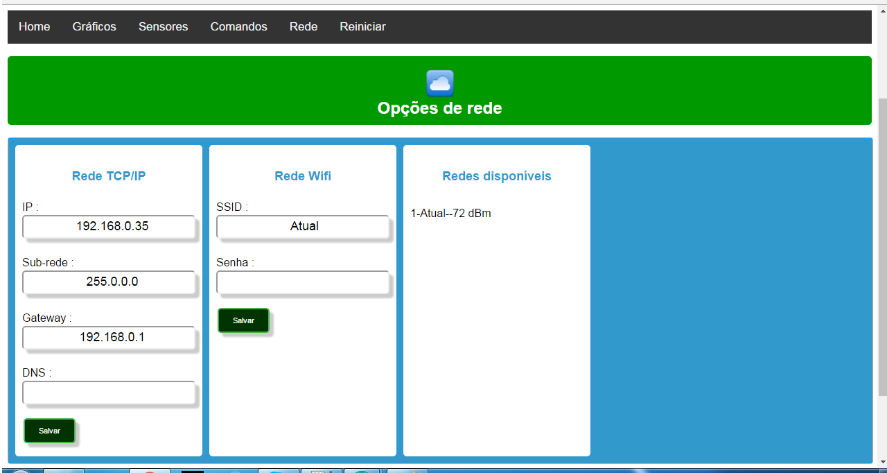

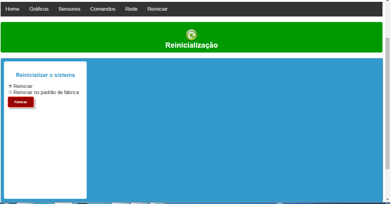

Olhem só as minhas singelas telinhas:
adicionado 3 minutos depois
O mais legal é que não estão pesadas, estão dentro do aceitável para um simples ESP8266.
Estas telas contam com recursos como bootstrap(responsiva - que se ajusta a qualquer tela com qualquer resolução).
Na hora de abrir a página inicial, leva uns 5 segundos pra abrir por causa dos arquivos de estilização que tem que carregar, mas depois navega normalmente.
  • Curtir 4

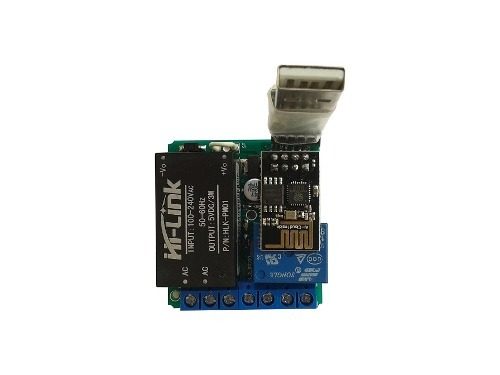

Localizei este produto com o ESP8266- 01 de um fabricante no Brasil, achei muito interessante, estou postando apenas um que eu adquiri, mas eles possuem outros, é um mais bacana que o outro, pena que nosso suado dinheirinho esta difícil ultimamente, mas para quem tem interesse vale a pena verificar.
Há vários modelos, você precisa avaliar sua necessidade, possuem desde com fontes externas quanto com fonte AC embutida na placa, e algumas com sensores quando o modelo for com o ESP12F.
Eu adquiri o do link acima.
Possui entrada para um pulsador - tipo campainha/minuteria.
Um rele para acionamento de carga 250Vac~10A
O interessante é que a placa possui um conector para você anexar o conversor USB-Serial direto à placa sem precisar usar jumpers, causando aqueles mal contatos que sabemos que tira nosso sono. Há e a documentação da placa achei muito boa também.
Possui o botão PGM e RST direto na placa, recomendo, vale a pena verificar.
Eles enviam um exemplo para você alterar de acordo com sua necessidade. Possuem também um produto final que já vem gravado e após a compra eles enviam um link para você baixar o App para Android. E detalhe interessante como é um produto desenvolvido no Brasil, eles dão suporte local, claro para pequenas dúvidas, e conversando com o pessoal de lá os caras conhecem muito bem do assunto.
Segue imagem da placa que adquiri, adquiri ela completa com fonte Hi-Link/ESP-01/Conversor-USB - como estou usando para eu desenvolver precisei de todos estes itens, mas o valor vale a pena.

@Adautoeng   Eu montei uma plaquinha muito parecida com esta aí da foto, olhando superficialmente até parece a mesma, eu montei e está funcionando normalmente, porém já não estou mais achando viável esse circuito, a curto prazo está 100%, a dúvida é a longo prazo porque esta fonte de 5v aí foi projetada para 5v/3W, fazendo uma conta simples: 3/5=0,6, ou seja, esta fonte é projetada apenas para 60mA, se for olhar a documentação do ESP, no caso verifiquei a documentação do ESP12 que é o que eu uso, e lá fala em um consumo de 80mA, só isso aí já é mais que a fonte pode fornecer, ou foi projetada para fornecer e olha que já vi pessoas falando que o ESP tem uns picos de consumo bem acima desses 80mA e ainda tem que somar o consumo do relé quando atracado, se somente o ESP já gera suspeita imagina ainda que tem o relé. Nos meus projetos eu uso uma fonte de 5v/3A e os reguladores de tensão de 3v3, estou usando dois de 1A cada, futuramente vou passar a usar penas um de 5A que encontrei. Eu adoraria que alguém viesse e me dissesse que minha conta está errada porque gostei muito dessa fontezinha de 5v.

@aphawk  Se for fazer a conta "ao pé da letra", acredito que esta fonte até dê conta do ESP sozinho, o problema é que nunca usamos somente ele rsrsrs, sempre vem uns relés... RTCs... sensores...bla,bla, bla...
Ele(ESP) sozinho consome naturalmente 80mA, mas isso é em 3v, a fonte fornece 3W(60mA) mas é em 5v, ou seja, se espremer esta conta aí pode até chegar a conclusão de que ela dê conta do ESP (sozinho).
