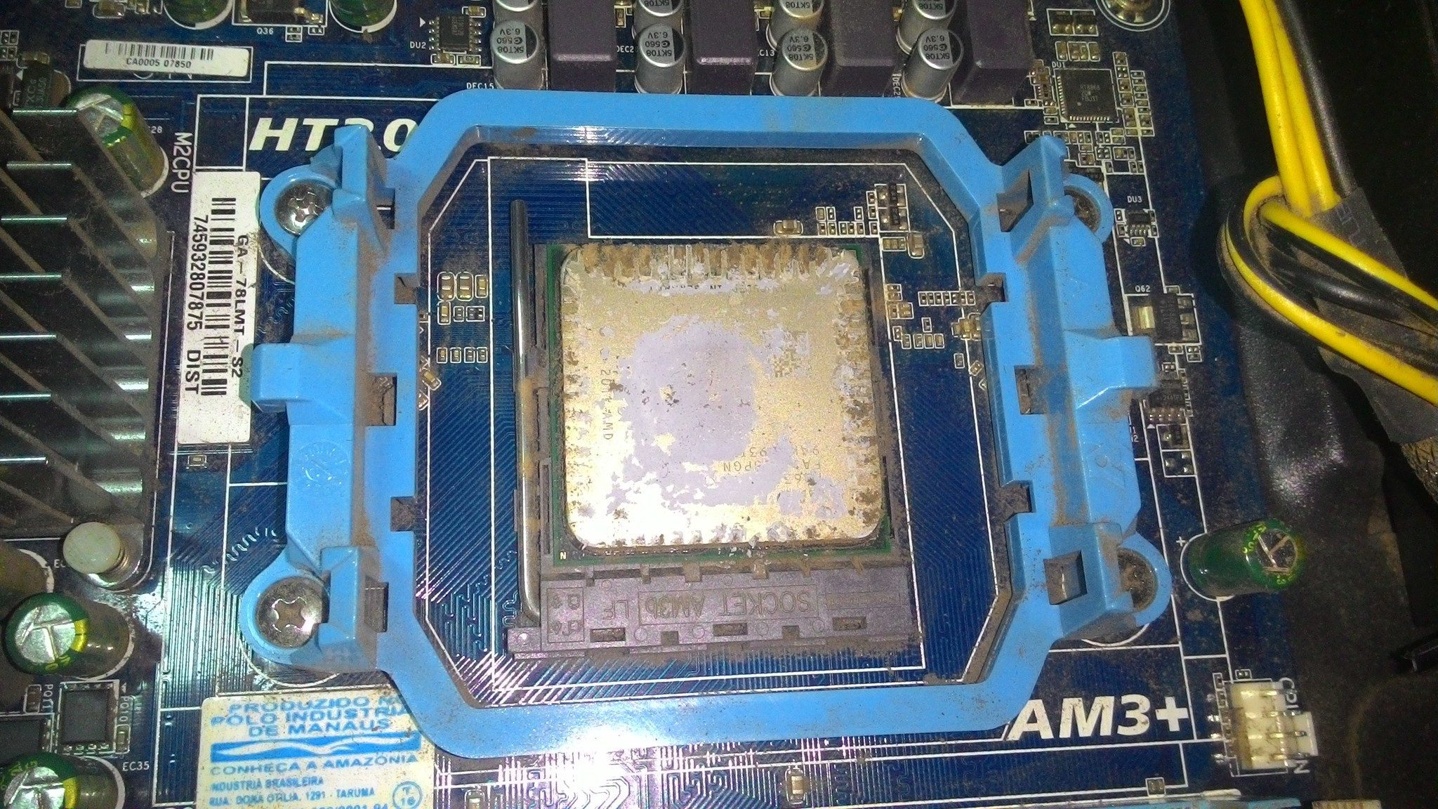

Olá, estou limpando meu PC e tirei o cooler box do meu processador, faz 2 anos que não tiro o cooler box pra limpar e passar pasta térmica. Queria saber se preciso tirar totalmente essa que já vem com o processador e passar pasta térmica de novo. (Olhem as imagens em anexo de como está atualmente).
Obs: Não estou conseguindo fazer o upload da imagem do dissipador.

Sim. O recomendado é limpar essa parte metálica do processador e a base do cooler e depois reaplicar a pasta térmica.
Posso usar uma daquelas pasta térmicas de ~5 reais? E outra pergunta diminui consideravelmente a temperatura do processador trocando a pasta térmica?
Agora, vini23hot disse:
Recomenda-se usar pasta de boa qualidade, essas baratinhas são pra quebrar um galho. Sim, vai melhorar muito, até porque, pela foto aí, seu processador não tem mais nada de pasta térmica.

Limpe bem ambas as partes com um pano levemente umedecido  com removedor comum ou álcool isopropílico.
Depois passe uma fina camada de pasta comum, pode ser Implastec ou similar, de cor branca.
Monte com cuidado para ficar bem encaixado, você vai perceber que o cooler fica grudado no processador e desliza um pouquinho lateralmente mas não desgruda facilmente.
Fixe as presilhas para dar pressão e está pronto.

Eu posso colocar o cooler box de novo sem passar pasta térmica? Porque irei comprar uma só amanha.
Poder pode, mas a refrigeração será bem deficiente.
Se tiver vaselina ou algum tipo de graxa, passe um pouco só de hoje para amanhã, depois você limpa e passa a pasta térmica.
Obs.: só um pouquinho, para não escorrer no soquete!!!!

Eu não consegui achar álcool isopropilico, então limpei o processador e o dissipador com cotonete e papel higiênico. O processador está limpo para eu aplicar a pasta térmica? (O dissipador está meio cinza onde fica a pasta térmica, acho que é por causa da sujeira).
Em ‎16‎/‎12‎/‎2015 at 22:25, vini23hot disse:
Mancha não tem problema, desde que não fiquem resíduos aderidos.
Não use produtos que contenham sal, como maionese, pois poderá causar oxidação.
