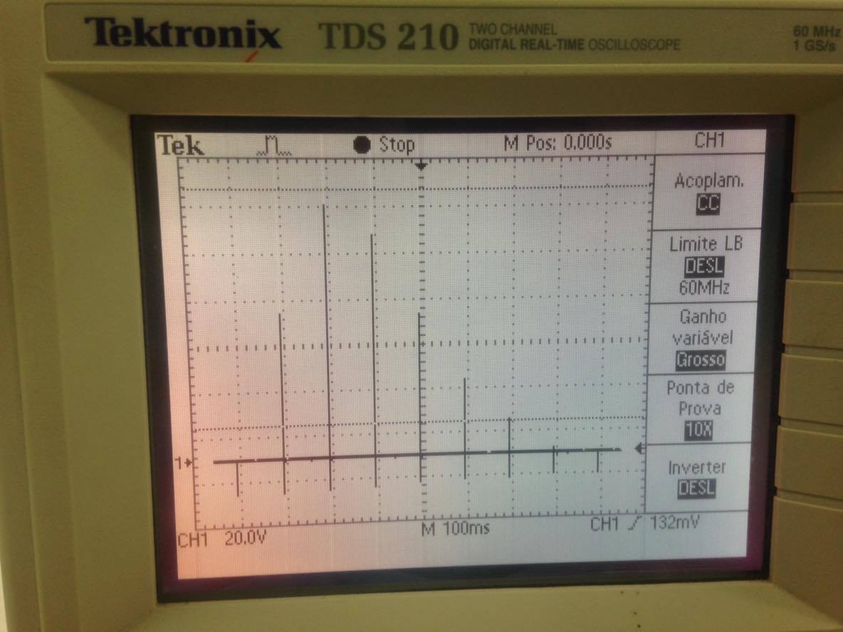

Trouxe alguns dados hoje, mas confesso que isso tudo me assustou kkkkk
Bom, aqui vai algumas fotos.
Primeiro uma visão "longe"
12499602_1035245506535438_1249530058_o.t

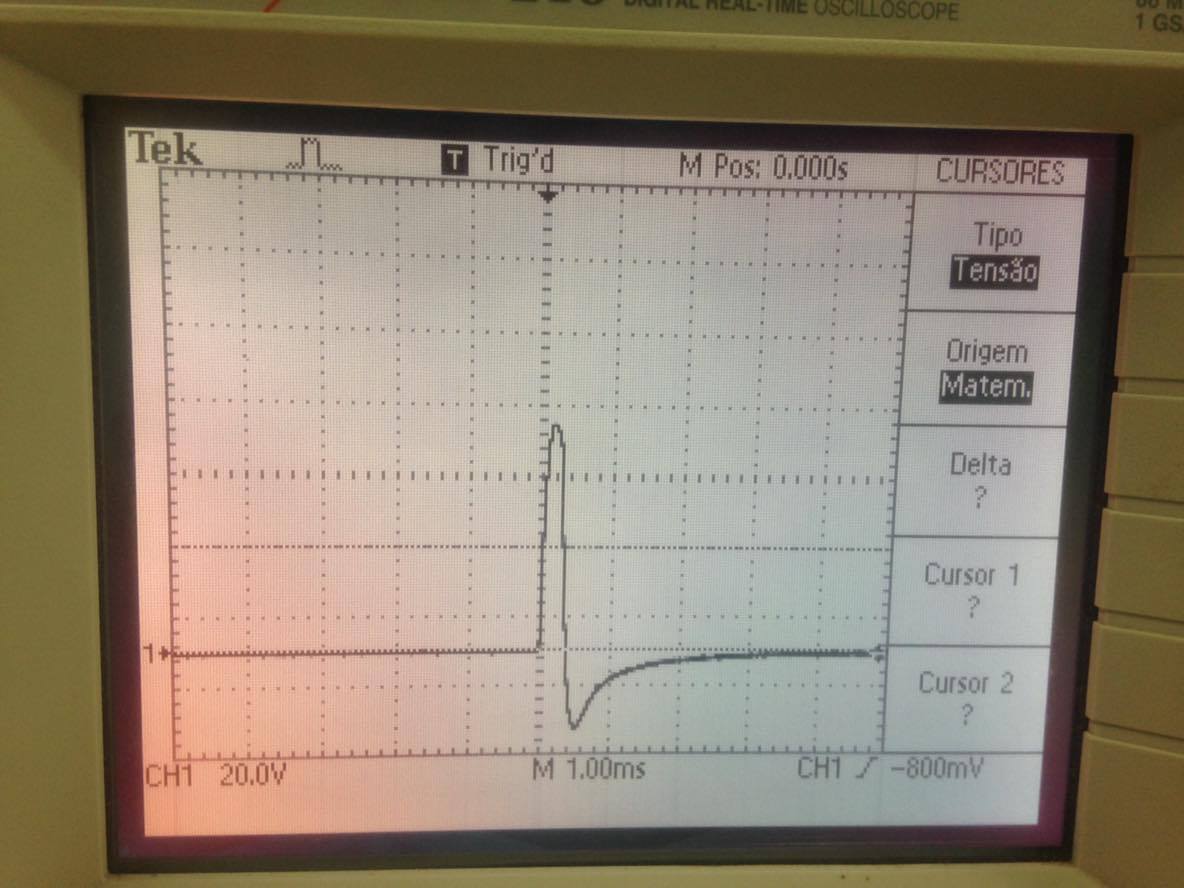

Agora, um pouquinho mais perto
12325936_1035245603202095_1238493132_o.t

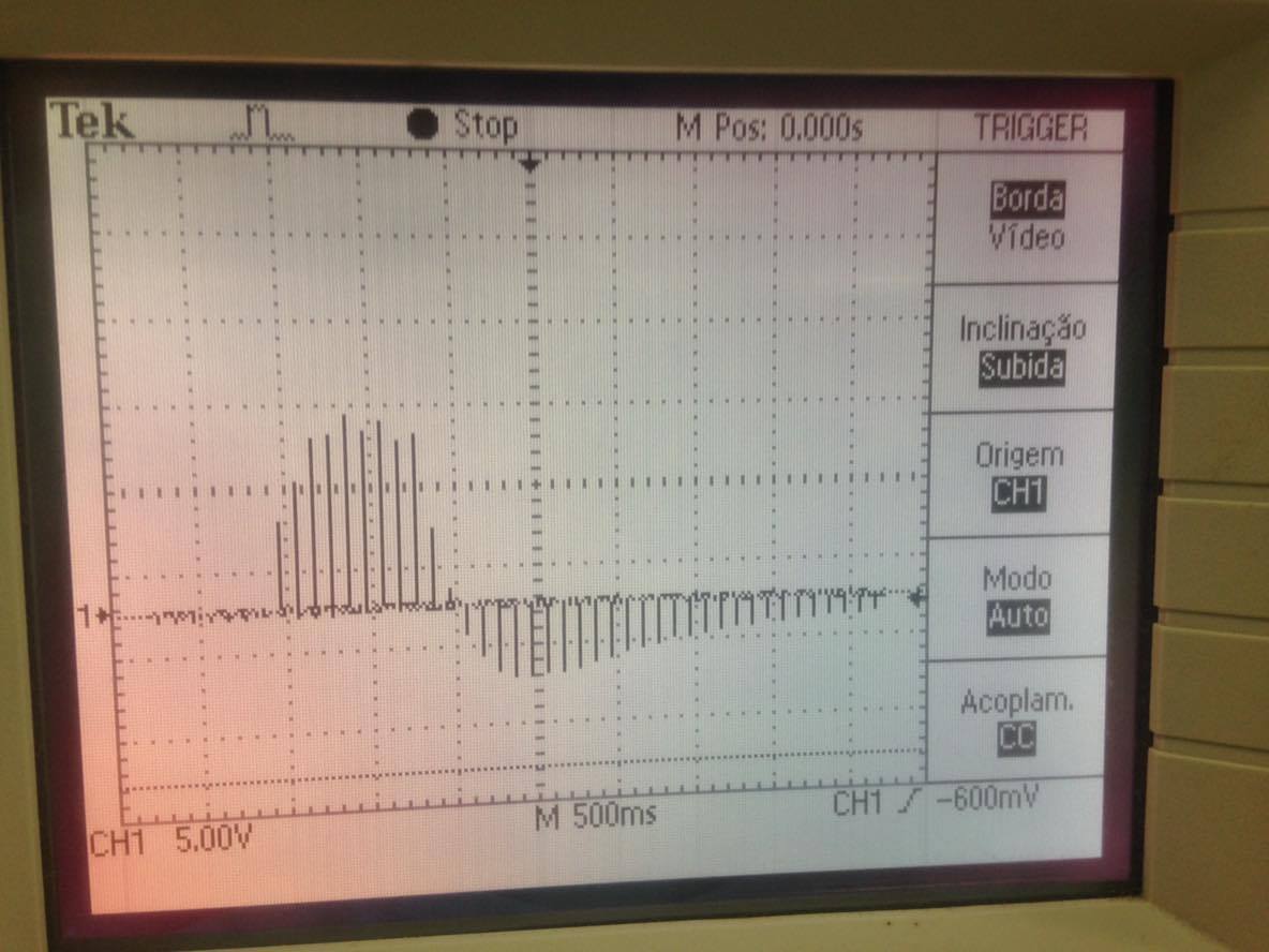

Agora um Zoom bem forte no pulso12499146_1035245559868766_764500074_o.th
O aparelho permite regular as amplitudes.
Quando ajusto a amplitude para o mínimo: +12V lá no pico e a parte mais baixa chega a -5V
Já quando ajusto a amplitude para o máximo: +120V lá no pico e a parte mais baixa chega a -50V
Acho que o único ponto positivo é que a mesma onda é usada para vários tipos de tratamento ;)
Aplicou em alguma carga?
Amplie + a última onda. Coloque em 100uS p.ex. A (minha) dúvida é: se tem algum mc montando o sinal ou a distorção é devido a um RLC qualquer. Teoricamente quase que daria pra ver um degrauszinhos se sua origem fosse digital mas mesmo assim acho se confundiria com o algoritimo de aquisição do osciloscopio. Num analógico teríamos menos dúvidas.
Pela 1ª figura também parece estar sendo modulado por uma onda "minhocal" de uns 0.26Hz
Por hora é o máximo de diagnóstico que consigo
