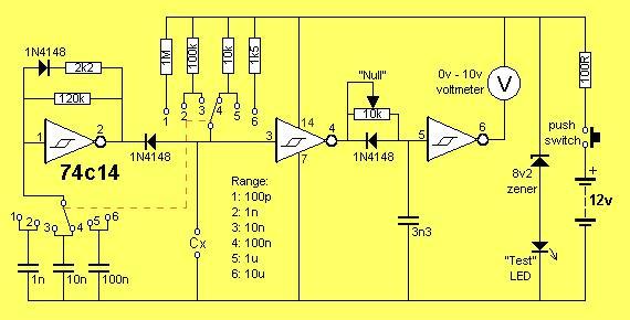

Com alguns circuitos-desafios você constrói capacímetro, indutímetro  e até um inútil 2me medidor de hfe

Fiquei curioso a respeito desses circuitos desafios. Poderia postar algo a respeito? Pelo menos alguma referencia ou links com os esquemas?
