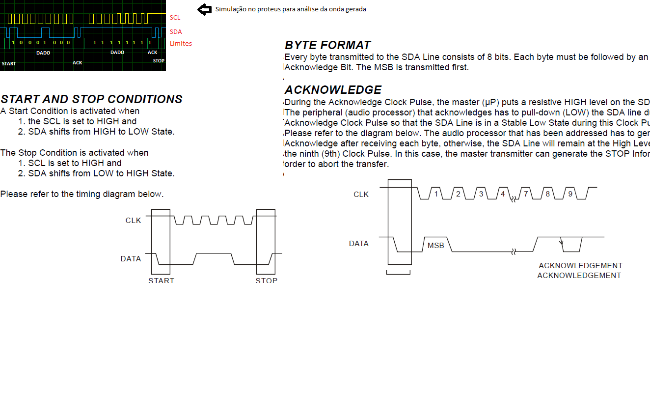

Estou fazendo uns testes neste ci  pt2322 também com um 18f4550 e não consigo comunicação de jeito nenhum, eu fiz na unha o driver mas não sei onde estou errando. Fiz uma simulação no osciloscópio do proteus para analisar o protocolo, aparentemente está certo, por favor, se puderem confiram minhas comparações entre os dados do osciloscópio e o datasheet na imagem em anexo.

Eu pensei que fosse ser mais fácil com o arduino por ter encontrado a lib correspondente mas já vi que me enganei. Meu foco na verdade é o CI PT2322, a programação em si neste momento não importa muito. O arduino parece ser fácil por conter quase tudo relativamente pronto porém eu percebi que se precisar alterar alguma coisa dá muito trabalho e como foi dito pelo amigo Paulo @aphawk: " Poucos possuem o conhecimento para fazer libraries" e isto pra mim é o calcanhar de Aquiles do arduíno. Faz o seguinte, vou abrir um novo tópico exclusivamente para análise dos gráficos gerados pelo 18f4550 pra não confundir as coisas, para fins de organização no forum. No 18f4550 estou fazendo na unha a comunicação, cada pulso de clock do scl e também do sda, creio que será mais produtivo. Agradeço a todos pelas dicas e peço encarecidamente que me assistam com seus comentários no outro tópico que vou abrir.
