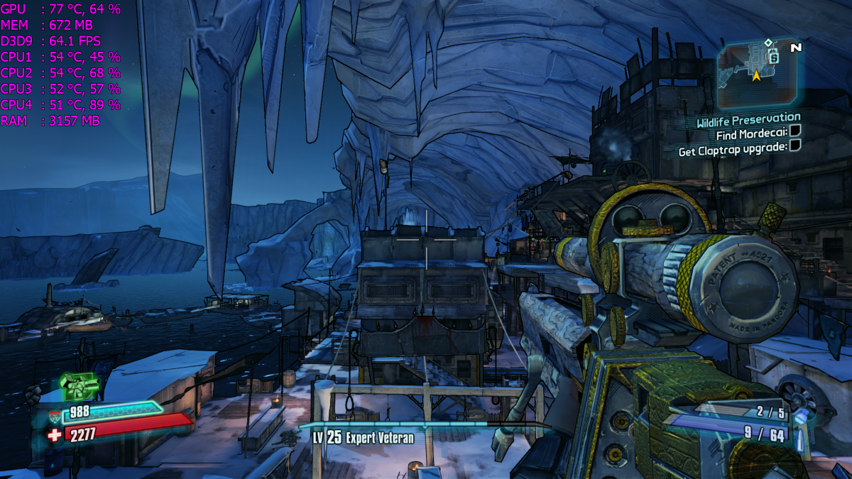

86% deve ser a média, certo? Não em um único núcleo..
O ideal é ver o uso por núcleo.. Sim, vai ficar uma lista grande aí.. Tipo assim:
post-564345-0-77573400-1442969636_thumb.
Dê uma olhada também em temperatura.. O MSI Afterburner NÃO consegue fazer isso com CPU AMD, sabe-se lá porque.. Como o @Dimitriusbueno disse, era pra ter certo gargalo, mas não assim..
A bios está na última atualização, vou fazer os testes e posto em breve, amanha vou testar também em um kit i7 2600k, ai vou ver se o que engasga mesmo é essa placa ou o meu processador, mas pelo que li e tal, não era para estar assim mesmo, agradeço a ajuda de vocês...amanhã tento postar os testes
