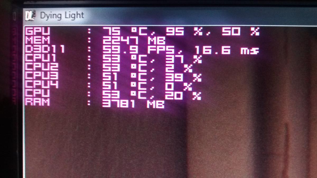

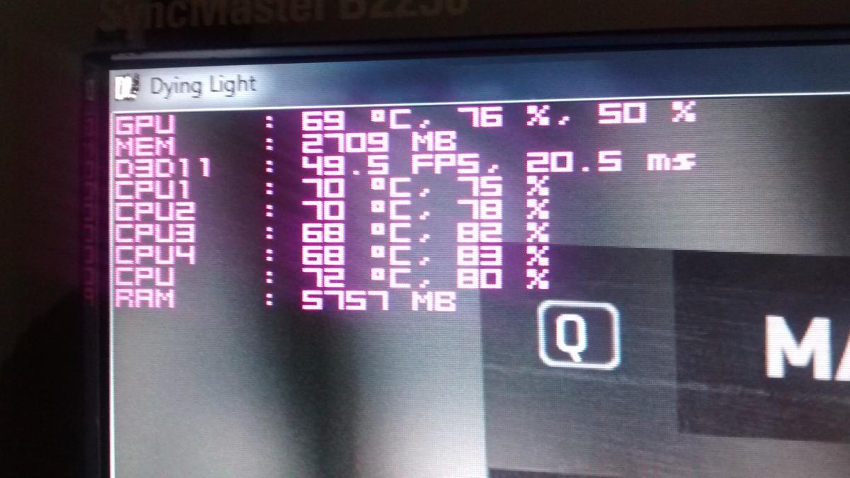

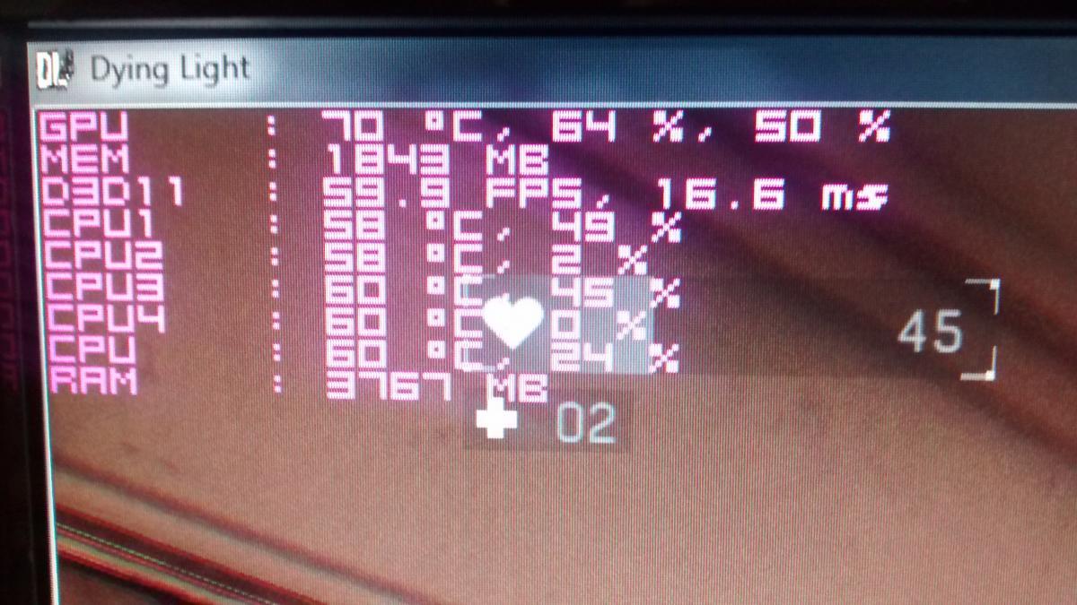

Ontem joguei por aproximadamente 1 hora o Dying Light e bati essas 3 fotos (vale ressaltar que as fotos foram tiradas em um período de tempo muito curto - em aproximadamente 1 minuto).
Li alguns tópicos e artigos sobre gargalo e compreendi de certa forma que não é tão simples assim encontrar onde está o gargalo e se de fato o ocorrido é gargalo. Muitas das vezes para determinados games tudo fica dentro do esperado e para outros parece que não. Entendi que se a CPU está sempre no pico máximo de uso e a GPU não chega no pico máximo, o gargalo está na CPU. E se for o contrário, no caso, não seria gargalo (me corrijam se estiver errado).
Eu gostaria de saber se aparentemente está tudo dentro do esperado baseado nessas 3 fotos anexadas e se de alguma maneira está ocorrendo gargalo com a minha configuração (config conforme a minha assinatura).

1 - Amigo, o gargalo não ocorre somente quando o processador chega a 100%, mas sim quando algum componente não estiver em plena capacidade por conta de algum outro. O gargalo sempre vai existir, mas a questão é se ele vai atrapalhar a jogabilidade, por exemplo: minha GTX 760 está sempre em 99% de uso nos jogos, mas meu processador não está em 100%, ou seja, minha VGA é gargalo para meu processador, mas isso não quer dizer que eu não jogue, muito pelo contrário, eu jogo muito bem, pois geralmente a taxa de quadros é alta nos games. Isso só quer dizer que meu processador suportaria uma VGA superior a essa. No caso das VGA's, se ela não fica em 99% de uso nos jogos significa que um processador superior extrairia mais desempenho dela, mas se a taxa de quadros está boa não é necessário. Outro fator influenciador é a memória RAM: se tiver pouca memória o uso de VGA cai bastante, chegando a dar boas travadas de vez em quando, e isso pode ocorrer também ao se utilizar memórias antigas e lentas como DDR2-667 ou DDR-400.
No seu caso, pelo que percebi, sua VGA está sendo gargalada pelo i3 em alguns momentos, mas sua taxa de quadros está ótima, então não há nenhum problema. Percebi isso no primeiro print, pois o CPU está em 80% e a VGA em 76%, sendo que a taxa de quadros está em 49.5.
2 - Observei que você está com o V-Sync ligado, por isso que o FPS fica travado em 59.9 e o uso de GPU mais baixo. Desative o V-Sync e teste se a VGA consegue ficar em 99% de uso constantes. Mesmo que você venha a ter gargalo na VGA por conta do processador não se preocupe, pois a taxa de quadros estando alta o gargalo não importa. É mais ou menos assim: se seu game roda a 60 ou 80 fps, que diferença fará num monitor de 60 Hz? Nenhuma. O que importa é estar rodando liso.
Resumindo: se sua VGA não fica em 99% de uso constantes, então algo está limitando ela, podendo ser processador ou não.
3 - Olha, se os fans estão travados em 50% não é normal. Mas se eles variam até 50% pode ser normal ou não. Baixe o MSI Afterburner e coloque os fans da VGA no automático e verifique se passam de 50%. Os fans da minha 760 nunca chegaram a 100%, mesmo a temperatura tendo chegado à 77ºC num dia de 39ªC ambiente.
4 - A temperatura da VGA é considerada normal até 75ºC, pois geralmente suportam até 100ºC, mas se chegar a 80ºC a placa começa a perder desempenho para não esquentar mais, então tente manter até os 75ºC. No caso da minha mexi na refrigeração do gabinete, adicionei ventoinha, limpei tudo, coloquei controlador de fans (porque o barulho quando em full ficou insuportável) e a temperatura não passou dos 74ºC mesmo com ambiente a quase 40ºC.
Observação importante: Dying Light é um game que usa muito processador, então é normal o CPU sofrer um pouco. Ao meu ver seu desempenho está muito bom. Apenas desative o V-Sync para verificação.
Bom, espero ter ajudado você a entender como o gargalo ocorre e também quanto às temperaturas das VGA's. Fique com Deus! Um abraço!

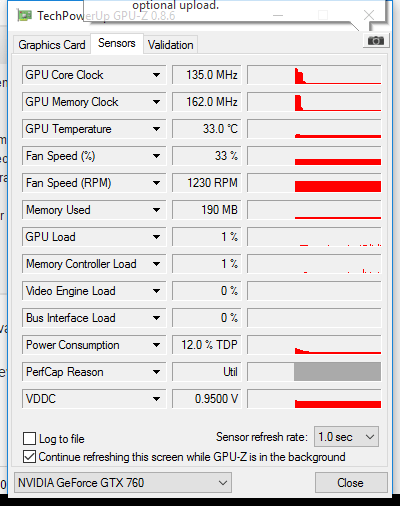

Amigo, instala o GPU-Z e verifica quanto está a rotação da ventoinha e temperatura da sua 280X quando você estiver só navegando na net e ouvindo uma música e compara com essa minha foto: http://gpuz.techpowerup.com/15/11/14/89c.png
Eu sei que são GPU's diferentes, mas a 760 dissipa muita energia (mais que uma 970), então acho que serve para comparar com a sua.
Mesmo quando rodando ali perto dos 75%, eu nunca escutei o barulho das duas ventoinhas da minha placa, então se o barulho persistir recomendo que corra atrás da garantia, principalmente com o fato da rotação não variar mesmo estando no automático. Um teste que você pode fazer é ir no MSI Afterbuner e mexer na curva temperatura x rotação da ventoinha.
