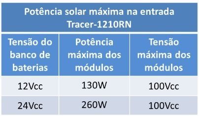

Obrigado por me ajudar!!! O meu receio é de a controladora não ser compatível com a potência da placa de 315w, e se a corrente da controladora está correta para o inversor trabalhar de acordo com os Watts a serem consumidos!!! Abaixo, uma legenda acerca da compatibilidade dos Watts da placa solar!!!
O que entendo é, que se eu tenho duas placas de 315w, logo eu tenho 630w, que na pratica terei 441w de acordo com o albert_emule, logo a controladora acima não suportara essas duas placas, procede?
Procede. O controlador tem que suportar a corrente das cargas (lâmpadas, etc.) + a corrente para carregar a bateria e ser compatível com os módulos.
Por isso recomendo pedir sugestões dos conjuntos (módulos/controlador/baterias) para as lojas e depois nos informe aqui. Procure controladores do tipo MPPT, como o albert_emule indicou.
A questão da latitude e sombreamento no local é de extrema importância. Esses dados são essenciais para o correto dimensionamento, pois indicarão a quantidade diária de energia solar sol aproveitável pelos módulos e a quantidade de módulos necessários.
Essa da tabela não suporta.
A maioria das perdas de potência se dão no processo de recarga da bateria e no processo de transformação de 12V em 127V ou 220V.
O controlador terá que suportar os 630 watts.
Daí você vai precisar de um destes:
https://www.energiapura.com/content/controlador-de-carga-flexmax-mppt-60a
Infelizmente não tem para onde correr. É cara mesmo.
Um destes custa na faixa de R$1.000,00
Um controlador de carga MPPT de 60 amperes
