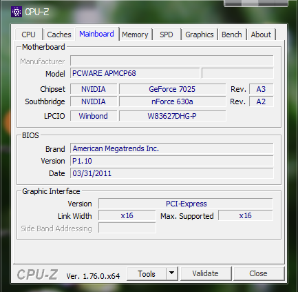

Mas vamos lá. A minha placa-mãe (PCWare APMCP68) tem tido problemas com a minha placa de vídeo. Eu já tenho esse PC há 4 anos, e tava ótimo, mas agora quando eu tento usar a minha placa (GeForce GT630) ele simplesmente não liga, ou liga mas quando não mexo o mouse por mais de 1 minuto, simplesmente trava tudo e tenho que reiniciar.
Estou pretendendo comprar uma nova placa, mas não sei se isso vai dar certo. Estou pesquisando e achei uma placa-mãe aqui: AsRock N68-GS4 FX. Eu já conferi, ela aceita totalmente meu CPU e meu chipset, e na hora que fui ver as memórias, percebi que ela só aceita as freq. 1866/1600/1333/1066.

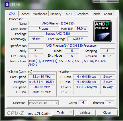

O CPU-Z indica que a minha RAM é de 1808, e eu não sei o modelo dela, só sei que é Kingston. Eu gostaria que alguém me ajudasse, quero saber se essa AsRock é uma marca confiável, e o que acontece em relação à frequência. Desde já agradeço.

Não existe memória de 1808 Mhz, sua memória pode estar trabalhando em overclock e ser o motivo dos seus problemas.
Ou pode ser outra coisa.
Poste prints das seguintes telas do CPU-Z: CPU / Mainboard / Memory / SPD / Graphics, para que possamos saber o que está ocorrendo.
Esses 1808Mhz  que aparecem em NB frequency é a frequência de trabalho da ponte norte do chipset, onde tem muita matemática complicada envolvida até conseguir explicar como se chega a esse número, de acordo com os timings que você usa nas memórias.
Suas memórias estão trabalhando a 800 Mhz e não a 1808 Mhz.
Você não postou as outras abas, nessa aí parece estar tudo ok.

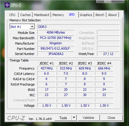

Suas memórias são 1333 Mhz e estão trabalhando a 800Mhz, não sei o motivo.

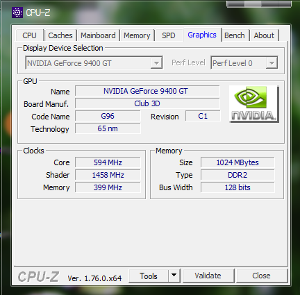

Com a GT630 ele trava, mas com a 9400 GT o PC funciona normalmente?

1- Sim, com a 9400GT ele funciona normal, embora a GT630 seja muito superior e tenha funcionado por 4 anos (na verdade, as vezes quando eu ligo o PC com a GT630, ele até liga, mas congela assim que fica inativo por mais de 1 minuto.

Tá olha, vou testar isso mais tarde, odeio ter que ficar reiniciando computador, e já fiz isso umas 20 vezes hoje. Enquanto isso, tem alguma outra coisa em mente que possa estar causando o problema? Como você sabe que a minha memória está funcionando apenas a 600MHz? E outra dúvida, no slot 2 de memória (guia SPD do CpuZ) não aparece "serial number", "Part number" está diferente e "Week/Year" também. Isso é normal? tipo, week/year indica o tempo em que a memória foi instalada ou algo assim? porque elas deveriam ter sido instaladas ao mesmo tempo, fiz esse PC por encomenda.
PS: Acabei de ver, a marca da memória 1 é Kingston e a da 2 é STT, cara, elas são exatamente iguais, como pode isso?
Eu falei que estão funcionando a 800 Mhz, onde está escrito "DRAM Frequency" você multiplica por 2.
Os dados Week/Year correspondem à data de fabricação (27a. semana de 2012).
PS: eu é que te pergunto: exatamente iguais????
