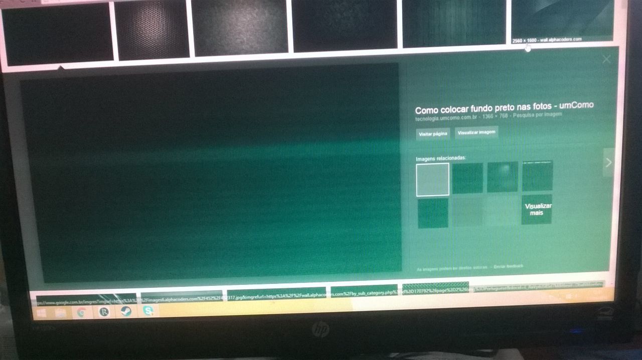

Olá, bom dia. Na quinta ou sexta-feira reparei que o monitor estava com uma "mancha" verde "tremendo" no canto direito da tela mas como era pouca coisa, ignorei. Hoje quando fui ligar para finalizar alguns trabalhos, ficou desse jeito (vide vídeo). Conferi todos os cabos, desplugando e plugando, vi se não era alguma configuração dele (brilho, etc etc), atualizei os driver's de vídeo e nada.
VID-20160613-WA0002.mp4Buscando informações...
Esqueci de falar qual monitor é, segue modelo: HP L200X

Esse vídeo abaixo é o mais próximo que achei com defeito semelhante ao seu.
Aos 8:13s de vídeo, o professor descobre uma placa chamada T-com, não sei se seu monitor terá essa placa!, Mas os flats que costumam dar mau contato são esses que ligam a placa de sinal (controle)/T-con até o Painel. (cabos brancos no vídeo), e mostrado à partir dos 8 minutos e 13 segundos....
Agora para chegar até esses cabos, você terá que desmontar o monitor por completo como mencionei anteriormente! Como fonte de pesquisa, procure por vídeos assim: "Como desmontar monitor tal" onde o tal é a marca e modelo do monitor....
Eu sugiro que leve-o a um profissional para fazer esse procedimento por você, pois as telas são frágeis e o menor descuido, é "perda total" do monitor!....
