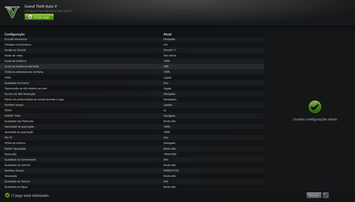

Meu PC é novo, estou jogando o GTA V e percebi o FPS cai muitas vezes entre (15~60 FPS) na hora de jogar. O que está acontecendo isso??? O jogo GTA V está atualizado Update.v1.33, também o versão driver de NVidia é de 368.39 ... vocês podem me ajudar alguma coisa?!

As configuracoes de resolucao de video, estão altas para o desempenho esperado na maquina (fx8350 e vga). A filtragem ansiotropica esta em 16x... quase tudo no alto ou muito alto. De certa forma, isso seria pesado ate para uma gtx 970 com 4gb, e a sua vga tem so 2gb. Acredito que tem gargalo, de configuração. Tente aliviar um pouco as qualidades graficas e monitore uso de cpu, vga, ram e vram pelo msi afterburner
@Levy Costa Ferreira aconselho a troca da fonte. Na vdd isso parece mais gargalo na placa de video. Diminua algumas coisas pois sua vga so tem 2gb de memoria, e aparentemente essas configuracoes estão ultrapassando 3gb de memoria de video. Continua a sugestao de troca da fonte de alimentacao

muda a qualidade da textura para medio, está em alto o que ocupa mais de 2 gb de video as vezes, provavelmente o problema é esse.
