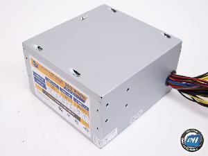

Galera,tenho essa fonte (PcTop ATX 500W fapt500)e a uso em um estabilizador,queria saber se posso utiliza-la direto na tomada,pois ela não tem estabilizador interno,alguém que saiba a respeito,pode me dizer se é recomendado,se não vai trazer problemas a fonte e as partes sensíveis do computador.Grato

@xXViniciusHenriqueXx Essa não é uma fonte confiável! Você leu toda a análise? É melhor você trocar sua fonte ou estará correndo o risco de perder outros componentes no caso de grandes oscilações na corrente elétrica como em tempestades com raios por exemplo.

@EDSON LUIS BATTISTI Estabilizador é justamente o que pode danificar o equipamento. A única coisa que estabilizador faz é danificar equipamentos. Não tem utilidade ou qualquer benefício.
Recomenda-se o uso de um bom filtro de linha. Estabilizador, jamais.

Não fará diferença, não presta. Pegue uma fonte de qualidade para não ter dor de cabeça.

@EDSON LUIS BATTISTI Um estabilizador é um transformador que tem diversas saídas com diferentes níveis de tensão. Para fazer a seleção da melhor tensão, aquela que mais se aproxima da do funcionamento do equipamento, uma chave, o relé, faz a troca. Tem um intervalo de tempo para fazer essa troca e isso fica cortando direto a energia da fonte em períodos de tempo muito curtos.  A cada seleção de tensão que ele faz, alta corrente entra direto na fonte. Ele também pode gerar surtos de tensão durante a troca.
De uma maneira simples, você estará usando um equipamento que sobrecarrega os capacitores e todos os componentes da fonte e vai forçando-a, matando aos pouquinhos, até destruir. E, ao fazer isso com a fonte, um ou outro componente do seu computador ou todos eles podem também ser danificados e acabar sendo destruídos junto. E tem o fato de poder provocar o funcionamento errático da máquina. Resumindo: nenhum benefício, só prejuízo.

@xXViniciusHenriqueXx O ideal é sempre usar um bom filtro de linha. Se não tiver um filtro de linha ou não quiser investir em um agora, ligue direto na tomada, mas nunca, jamais, nem em um milhão de anos, use um estabilizador.
O ideal seria esperar e comprar uma fonte de qualidade. Essa aí é genérica. Qual é a configuração que você pretende ligar nela?

@xXViniciusHenriqueXx NÃO use essa fonte nesse computador. Você vai colocar sua configuração em alto risco. Compre uma fonte de qualidade. Você poderia gastar quanto por agora? Se não puder, não use o computador, não compre fonte genérica, espere até poder comprar uma fonte de verdade.

Quem te disse que ela não tem estabilizador internamente entende tanto de fontes quanto o Papa entende da vida na selva.. As fontes em geral não tem a figura do estabilizador como o são esses que a gente compra por ai até porque não são imbecis..
Ela, essa porcaria de fonte, pode até nem bem conseguir a estabilidade perfeita das tensões que entrega ao PC mas, se observares atentamente nos testes da mesma, na tabela da página 8 desse teste vais ver sob a denominação de regulação da fonte que ela se dá bem até que a demanda atinja 336 Watts (aprovada). Como ela seria aprovada se não tivesse estabilização das tensões de saída... Ela sofre de muitos outros males e por ser uma fonte que promete 500 Watts deveria bem se comportar até 500 Watts e não se acabar nos 336 Watts. Mas que tem regulação até ai tem e isso ficou comprovado.. Fonte sem elemento de estabilização de tensão sim é lixo puro. Essa dai até esse valor da potência entregue na saída (336 Watts, teste 12) até que se comportou bem..
Veja na tabela da página 9 e acompanhe as tensões das duas linhas 12VA e 12Vb e repare que até o teste 12 ela não está marcada em vermelho e se mantém dentro de valores tolerados pelos computadores, graças a falta de estabilidade que você diz dela (mentira) .
Veja na página 12 a conclusão do teste citando ser a mesma uma fonte "honesta" até ai pelos 300 Watts.
Em nenhum ponto o analista citou que a mesma não tem estabilizador. Isso é ideia que não sei de onde raios você tirou..
Não a recomendo por ter muitos outros defeitos até mesmo tentar se passar por uma fonte de 500 Watts quando nitidamente se trata de uma fonte de 300 Watts.

a estabilização que tem dentro das fontes é infinitamente diferente do que vem em "Estabilizadores"
uma fonte mesmo que bem ruim como a sua é mais de 1500 vezes mais rápido do que um "estabilizador" que utiliza Reles em vez de transistores
ou seja quando ocorre uma diferença na rede elétrica, a fonte responde muito antes do estabilizador trabalhar, qualquer ação do estabilizador só piora a situação
