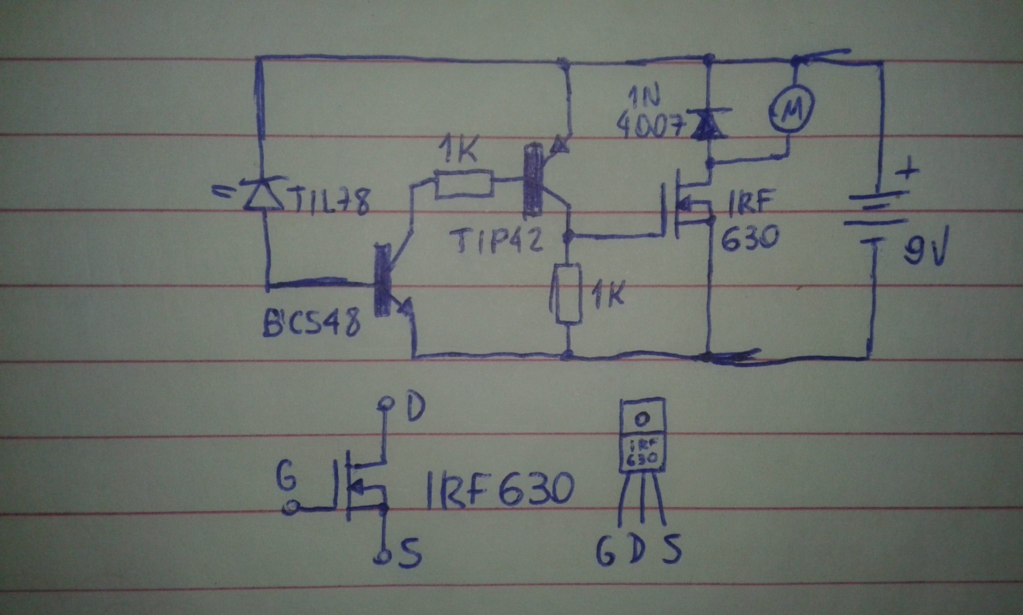

Aí vai o circuito com o IRF630, poderia usar somente ele e fazer algo bem mais simples, mas como você já comprou esses outros componentes, testou esse circuito com o Led, e funcionou, então preferi adaptar o Power Fet a ele.
Coloque um dissipador no IRF630, assim evitará que ele se aqueça e queime.

Com o motor a sensibilidade a luz é perfeita, começa a girar ao menor sinal de luz ambiente
mas gira em ultra slow motion, muito lento,  entre os 4 circuitos que fez o motor girar,  esse é o mais lento, mesmo com luz IR direta não muda a velocidade
O que fez girar mais rápido foi esse:2N3904 Tip42.jpg

 Na criação do tópico eu falei
 "só falta a parte eletrônica, mas o problema é que nunca mexi com eletrônica antes... Então estou aqui para tentar achar ajuda para terminar o projeto"
Em 07/09/2016 às 07:09, Isadora Ferraz disse:
Contente-se temporariamente com a dica do amigo @Mestre88
Sim, parece uma solução boa que ele passou
Não escolha o caminho mais fácil. Desistir é para os fracos.
Se não der certo com relé não vejo outra saída.
Para saber qual a resistência que vai em série com o relé, primeiro precisamos saber a resistência de sua bobina. Mas sem cálculo nenhum, eu digo que um resistor de 47 ohm funciona.
Para ligar o relé ao circuito transistorizado, use um diodo em paralelo (mesmo esquema do motor).
O motor que estará ligado nos contatos do relé, não vai precisar do diodo.
Sobre o relé que você comprou, não encontrei nenhuma informação sobre ele na Internet, se não souber como ligar, poste fotos dele.
 Sem a resistencia o rele acionou com mais sensibilidade a luz do que com a resistencia.   O rele nunca vai ficar acionado mais de 5 segundos,  é necessaria a resistencia?
fiz aqui usando o 2N3904 e no emissor dele coloquei o Rele,  bem simples.
Faz diferença colocar o Rele antes ou depois do 2N3904?   Eu devo colocar o rele no coletor ou no emissor ou tanto faz?
