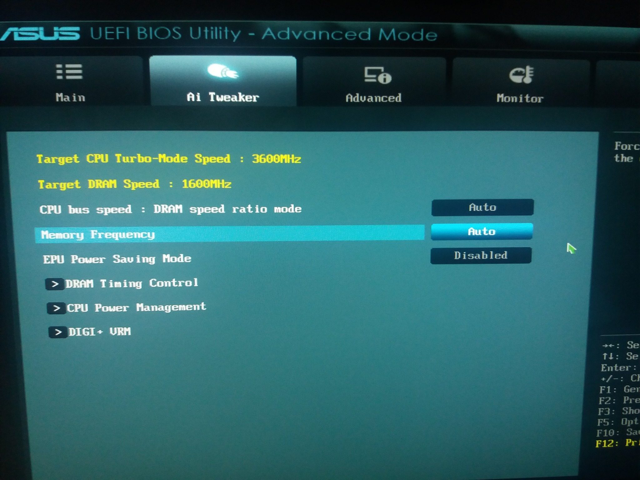

@NascarBR @Gabriel POTUS Amigos, a bios é esta:
Achei a seguinte opção:
Testei alterar a mesma para as frequências 1800 e 1866:

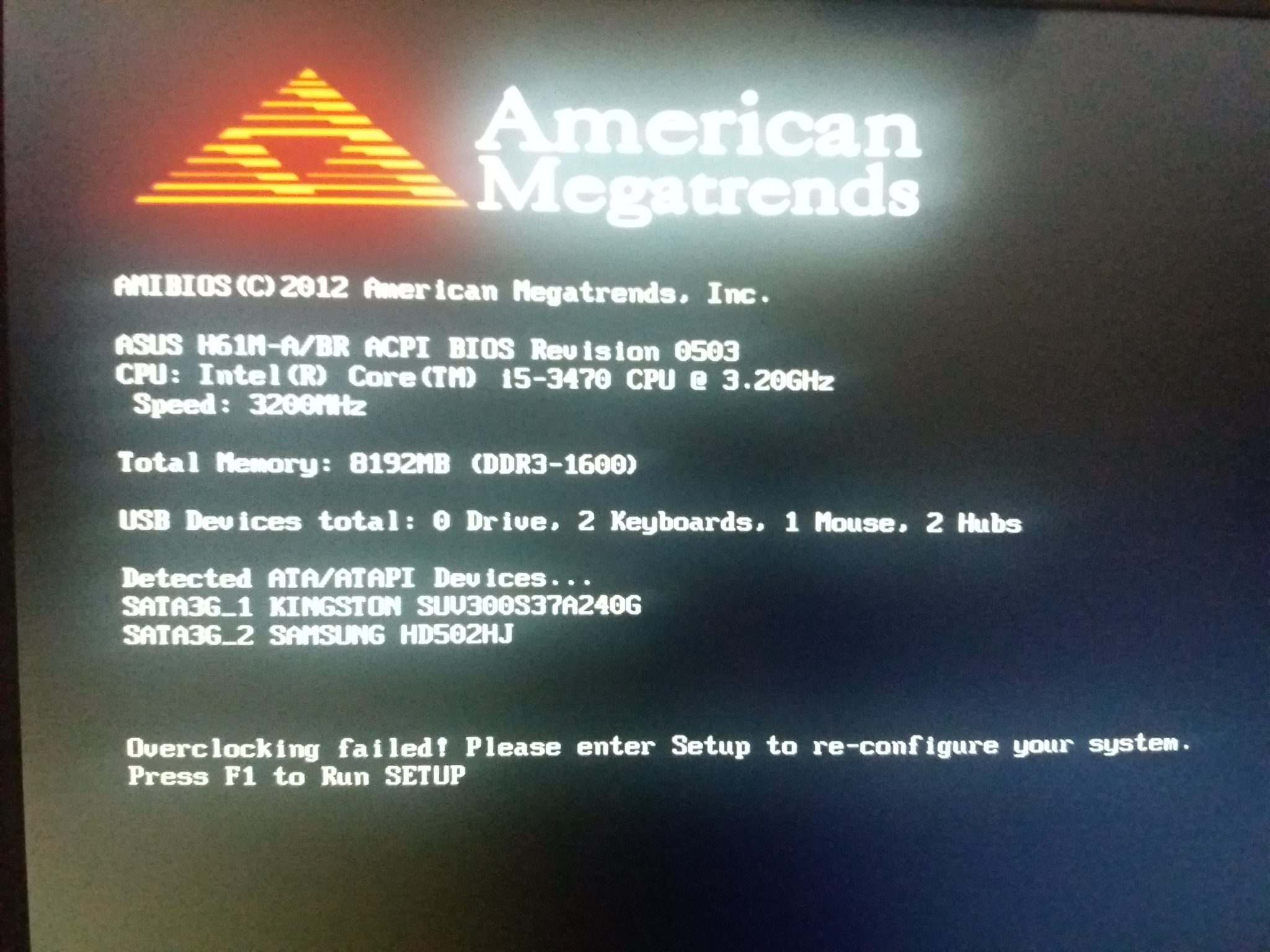

E nas duas tentativas deu overclock fail e não ligou:
Alguma solução? Grato desde já!
adicionado 21 minutos depois
@Gabriel POTUS@NascarBR Esqueci de dizer, após setar a frequência o computador não faz nem aquele "beep" de quando ta iniciando, fica com a tela preta. Esta última tela aparece quando reinicio ele pelo botão RESET.
agora, Jhonatan Muller disse:
esse i5 e que geração ? pra funcionar acima de 1600mhz o processador tem q ser no minimo 3 geração
3470 amigo, 3ª geração.
agora, brN disse:
minha placa-mãe e memoria e igual a sua so q meu processador e 2 geração e pelo que li pra fucionar com frequencia maior que 1600mhz precisa de processador 3geração ou mais , e se o seu é terceira geração  talvez deve ser a placa-mãe que é modelo antigo mesmo,  porque aqui  nao passa de 1333mhz
adicionado 1 minuto depois
Eu acabei de verificar tambem esse processador  3470 suporta so ate 1600mhz
2 minutos atrás, Jhonatan Muller disse:
O meu está setado em 1600Mhz, mas as memórias são de 1866, acho que só precisa configurar mesmo, a placa-mãe suporta até mais de 2000Mhz...
agora, brN disse:
O meu está setado em 1600Mhz, mas as memórias são de 1866, acho que só precisa configurar mesmo, a placa-mãe suporte até mais de 2000Mhz...
é mas nao adianta nada sua placa-mãe suporta e o processador nao.
adicionado 0 minutos depois
http://ark.intel.com/Pt-Br/products/68316/Intel-Core-i5-3470-Processor-6M-Cache-up-to-3_60-GHz
o meu processador por exemplo e 2 geração e n consigo por mais q 1333mhz  mesmo minha memoria sendo 1866,  e o seu processador e 3geração so vai ate 1600  acho q pra ir pra 1866 ou passar disso deve ser so os processadores 4 geração pra cima
1 minuto atrás, brN disse:
Poxa, será que ele suporta só até 1600? :/
como você pode ver na especificações ali fala tipos de memoria  ddr3  1333/1600 .
Eu gastei 130$ em um pente de 1866mhz   e roda a 1333mhz kkkkkkk  , mas nao da nada pelo menos o pente tem disssipador de calor  e nao interfere nada em jogos mhz da memoria ram
@Gabriel POTUS Sim, eu sei, não pretendo trocar... Mas a minha dúvida é a partir de qual modelo/geração de processador da suporte para frequências acima de 1600Mhz? Isso me parece errado.
@brN Esse ele informa que não tem, mas é K ou seja, desbloqueado para overclock, aí tem como mexer e colocar para ele aceitar essas memórias, entendeu?
E o meu processador o i5 6400, aceita memórias de 2133 MHz nativamente, não consigo aumentar, assim se eu quisesse colocar uma memória de 4000MHz, teria que comprar uma placa Z e um processador K, e ainda memórias com grandes dissipadores e de boa qualidade, aí com o overclock no processador eu conseguiria atingir essa frequência, mas nativamente nenhum processador atinge.
Esqueça isso de colocar as memórias em 1866, simplesmente nem que você consiga setar elas para 2000 MHz você não teria 1 frame a mais em jogo, ou qualquer mudança na velocidade do computador.
@Gabriel POTUS É que no site da intel realmente diz: Tipos de memória DDR3-1333/1600, mas creio que tenha como colocar mais sim. No site da ASUS diz que a placa-mãe suporta sim.
