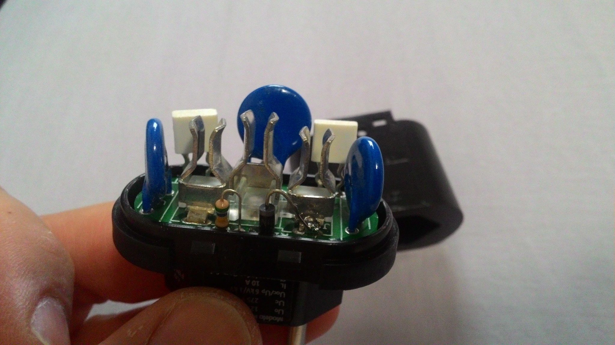

Pra mim isso aí não passa de uma extensão de tomadas, tá bem longe de ser um filtro de linha. Não trás nenhum risco de uso, como os estabilizadores, mas também não agrega qualquer tipo de proteção para os equipamentos ligados nele.

Atualmente, um dos melhores custo x benefício em filtros de qualidade é esse: http://www.lojaclamper.com.br/iclamper-energia-5
O problema é que ele não tem proteção RJ11 ou Coaxial, logo, se sua internet é ADSL (advinda do cabo telefônico) ou advinda do cabo coaxial da TV à cabo, esse filtro não te protegerá da forma correta.

Esse dai, pelo contexto, pelas características citadas, não passa de uma extensão de tomadas com fusível e chave liga desliga. Elementos de proteção contra surtos e filtragem duvido que as tenha..
Não caia no papo furado..
Procure um bom filtro de linha da Clamper e se puderes procure vert fotos internas do mesmo. Ai um bom tópico para começar a ver:
