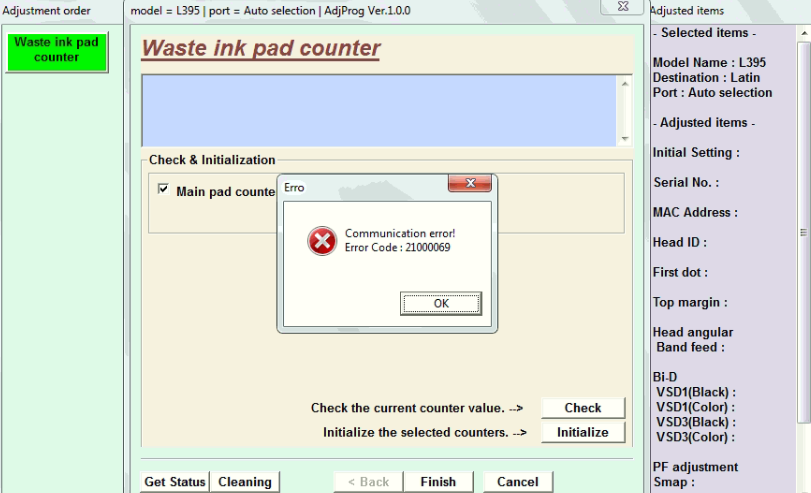

Em 14/08/2017 às 14:23, Paulo Agames disse:
A minha não esta resetando esta apresentando este erro, esta conectada via cabo USB, ja tentei todas as soluções encontradas na internet e não funciona, Dimitriusbueno pode informa o que estaja causando este erro ?
Eu estou com o mesmo problema. antivirus, firewal desativados e compatibilidade xp ativa. e só acaba nesse erro
2 horas atrás, Luan Diego Stezoucoski disse:
Boa tarde Luan, peço por gentileza que você verifique como está setada a guia Destination, ela deve estar configurado para Latin Portuguese,  não esqueça de selecionar a porta onde a impressora está instalada na guia Port, se não funcionar deixe essa guia em automático e sempre execute o reset como administrador.
