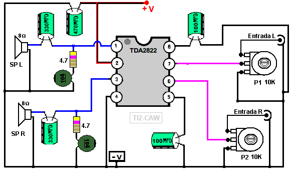

Obrigado Triumvirat e Isadora pela atenção. Isadora, eu sou leigo para ler esquemas, se tivesse jeito de você especificar os componentes, eu ficaria muito grato, tipo  um CI com seus números e o que vai ligado em cada terminal, vou tentar enviar um exemplo que fica mais fácil de montar, não precisa ser colorido e nem desenhar os componentes. Muito obrigado.
