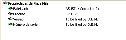

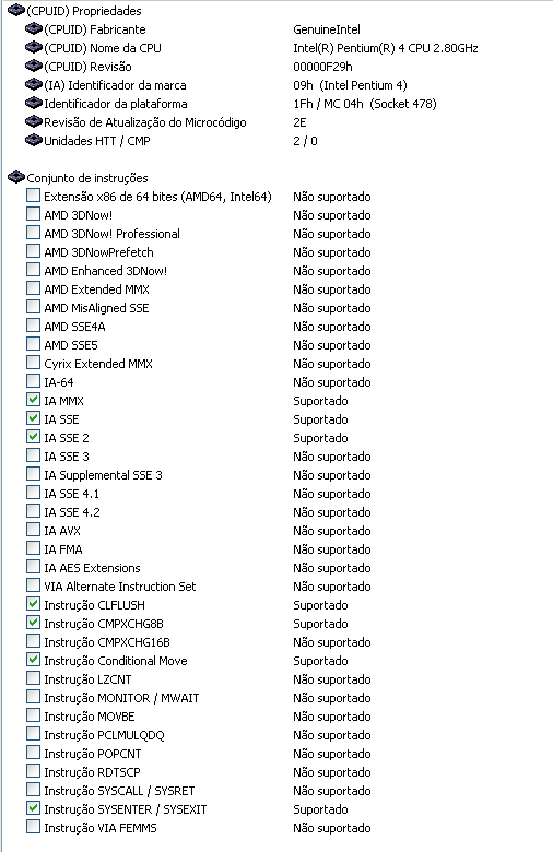

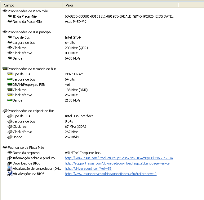

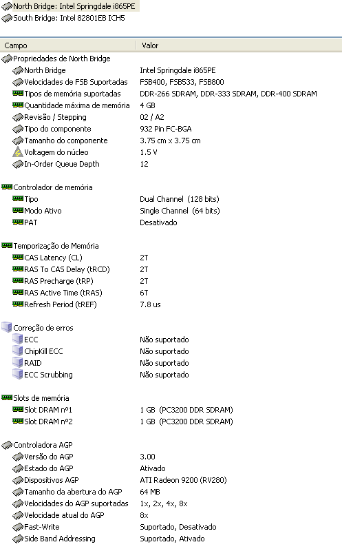

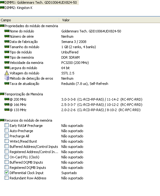

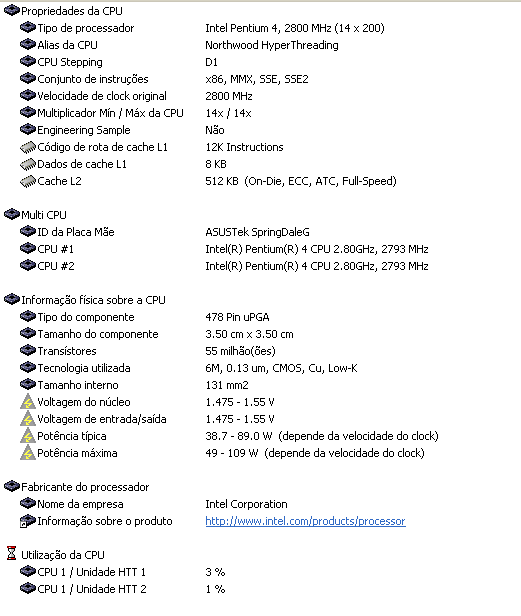

então no caso a minha placa-mãe Nome da placa-mãe    Asus P4SD-VX vai rodar de buenas por ser agp certo?
essas são as propriedades do computador
