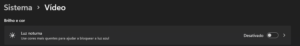

glr, percebi esse problema no meu monitor. Tava meio amarelado depois que eu att para o w11.
achei que seria alguma coisa no proprio monitor, talvez ele se despedindo kkk, mas a solução estava nas configurações do próprio windows, se o seu problema for esse, talvez ajude.
Esse é o caminho
Configurações > Sistema > Vídeo > Luz Noturna
É só desativar a Luz noturna
Não me ocorreu no w10. Porém, pode ser o mesmo caminho.

@ferrei_lu Obrigado amigo, tenho um LG23EA53 a uns dez anos, começou ficar com essa tonalidade amarelada, achei que estava no fim da sua vida útil, mas era essa luz noturna que provavelmente uma de minhas filhas deve ter ativado sem querer, resolveu meu problema.

Cara, fiz login só pra agradecer xD
Deu certo aqui.
Estou no Win11 e tem inclusive a opção para ajustar a intensidade da Luz Noturna. Valeu!
@ferrei_lu Pessoal a resposta deste brother aqui é a que resolve! Voltei só pra agradecer. Já tinha tentado de tudo. Já ia jogar meu monitor fora achando que estava quebrado, mas é só desativar a luz noturna e está resolvido! Valeu!
