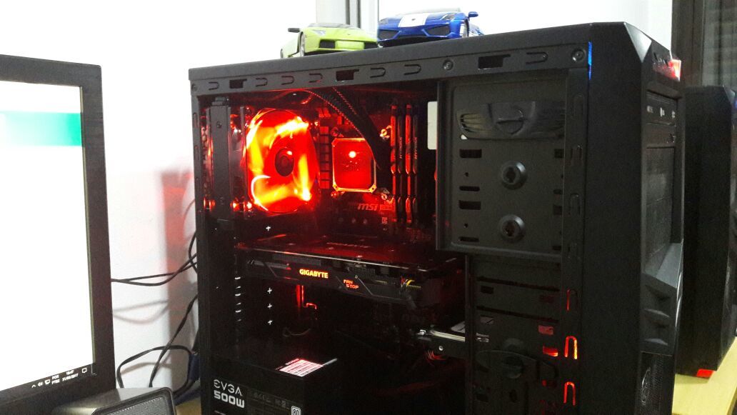

tenho um gabinete Cooler Master K281 e estou com algumas ideias de fazer uma tampa lateral em acrílico para que seja visto o lindo interior que tem um Seidon 120v Red Rev 3.0 com Push-Pull, GTX 1060 G1 Gaming, MSI Z97 Gaming 3, e alguns leds que planejo colocar.

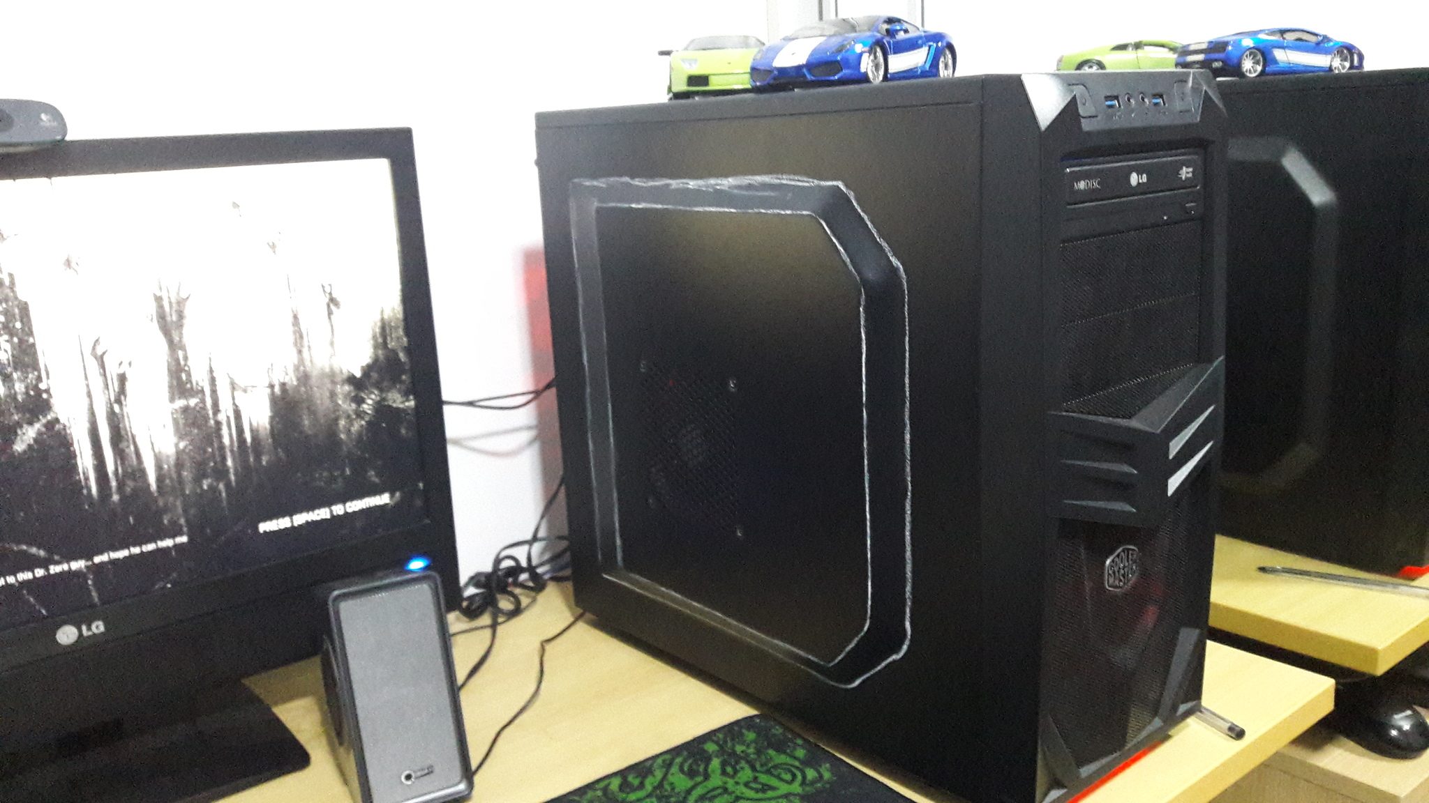

a tampa lateral do gabinete tem essa "Ondinha" que eu gostaria de replicar no acrílico, pra que não fique desproporcional!
105266-2-gabinete_cooler_master_k281_pre
como podem ver, os 2 lados tem essa "onda", se eu tirar de um lado, é certeza de que vai ficar estranho!

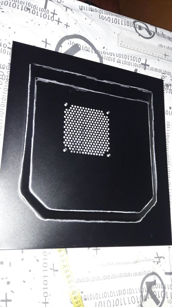

eu passei giz nessa parte mais saltada da lateral, pra ter ideias de o que teria que cortar, passei as medidas (não deu muito certo) para o SketchUp
e acredito que o jeito mesmo é apenar cortar a parte mais saltada dessa tampa do gabinete, acho que a questão nem é muito a dificuldade, talvez fique melhor assim.
essa parte mais saltada, ja deve dar uma boa visualização do Interior
