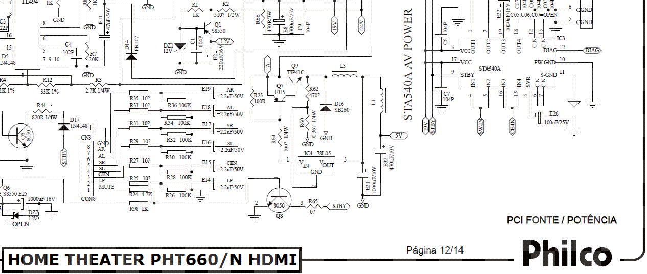

Cada lugar que eu pesquiso é um CI diferente, na placa está um STA540sa, no manual de serviço é o STA5405sa, no site eletronica-pt é o STA540sa, não sei qual colocar!!! Pelo que eu vi o STA540sa é mais barato e fácil de encontrar.
Será que ambos são 100% equivalentes? Tenho medo de trocar e arrumar problema!
Sempre tome como referência o manual de serviços onde tem o esquema original de fábrica. Sobre a equivalência, precisa ver do que se trata esse CI, se você baixar os datasheets pode fazer as comparações.
O CI correto é STA540SA.
Não existe o STA5405SA deve ter sido algum erro no manual de serviço, até mesmo se pesquisar no Google ele não encontra nada e redireciona a pesquisa para STA540SA.
Se olhar no diagrama esquemático, vai ver que escreveram o código corretamente:
