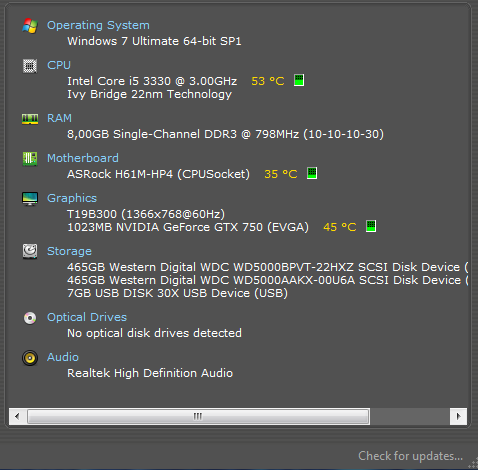

Tenho 8gb Single-Core DDR3  798MHz da HyperX, vale a pena comprar 8gb DDR4 ou o dinheiro investido não vai fazer tanta diferença? Lembrando que se for para dar upgrade na RAM para ganhar mais uns 5 fps em alguns jogos não vale a pena, quero saber se ganho uma quantidade considerável de fps pelo upgrade.
Bom, a memória RAM não é tão primordial nos jogos, 8GB tá ótimo pra jogar em full HD, mas um dual-channel aii era uma boa não acha?
Você só ganhará fps trocando a memória caso o jogo esteja gargalando com a memória, caso não seja esse o problema, ddr3 ou ddr4 não fará diferença. Faça uma analise do uso da memória que seus jogos fazem, leve em conta também o processador e principalmente a placa de vídeo, pois como disseram, você vai precisar fazer quase um upgrade geral e que pode sair muito caro e não entregar o resultado que deseja já que a memória não seria o seu problema.

@MiguelSth Tem vantagem em relação a arquitetura diferenciada, poder utilizar a 6 ou 7 geração da INTEL, processadores Ryzen da AMD, frequência de velocidade  maior em jogos, em resumo se você já possui uma boa configuração montada em DDR3, um bom I5 ou I7 eu particularmente não vejo necessidade de upgrade não, repito dependendo da sua configuração.
(Nossa volto aqui mais tarde pra ver se tem alguma resposta e aconteceu mó debate)
A minha config é essa, minha placa-mãe não suporta DDR4 mas eu queria saber de o DDR4 valia a pena.
