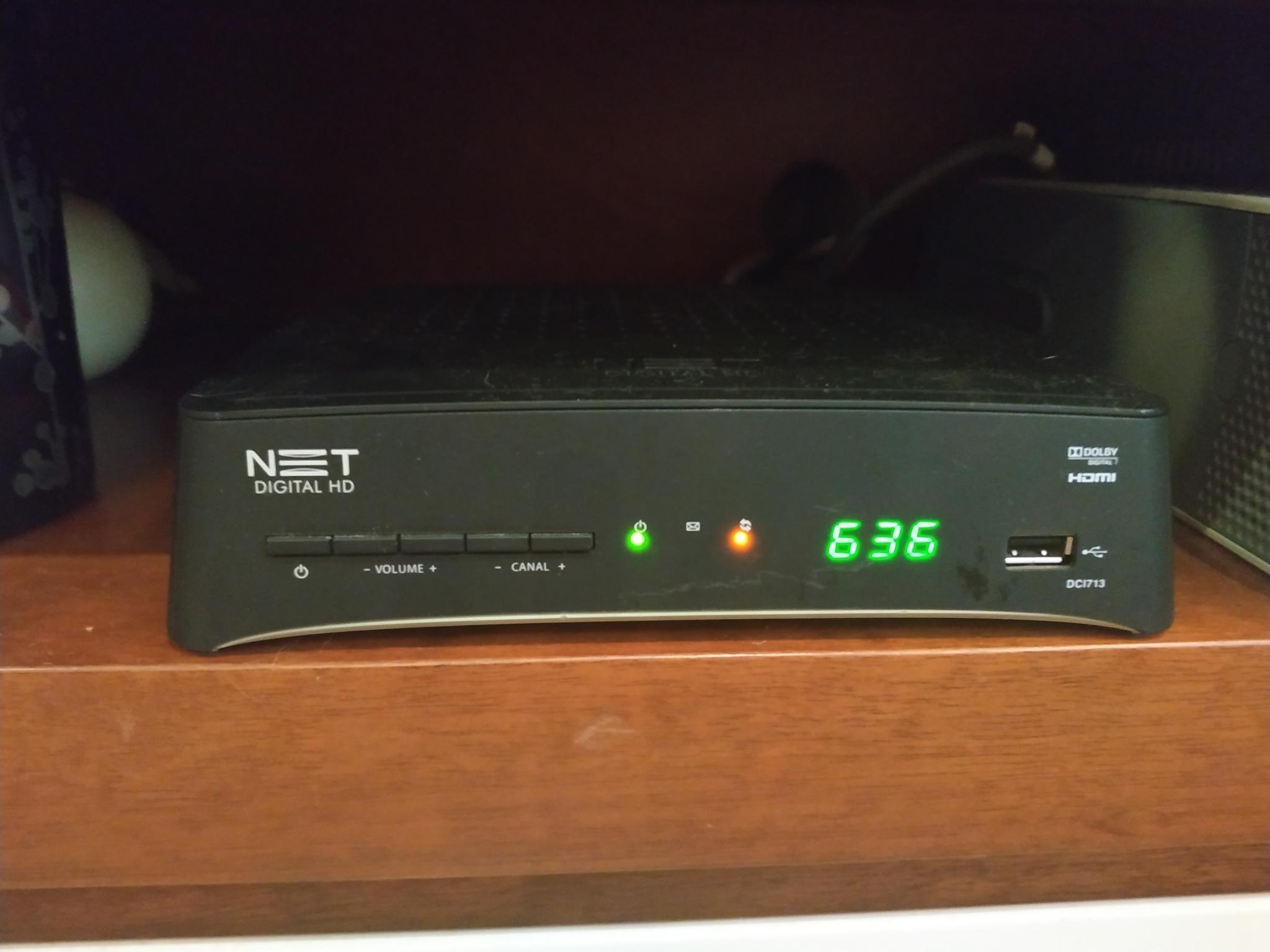

você mencionou que o decoder estava funcionando mas não acendia a luz verde, que luz verde é essa? O decoder ligava?
Veja fotos do meu decoder, o seu estava assim?
