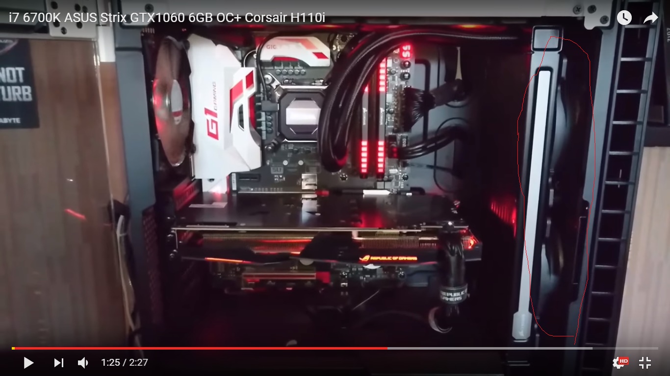

Dai vou por duas fans de 140mm em cima do gabinete "puxando o AR pra dentro"
E um de 120MM puxando pra dentro também... e as fans do WC puxando de dentro pra FORA"
Vou usar as FANS do WC desse lado aqui:
Foto: 3RzDyGm77KKK.jpg
O que acha?!
Valeu!
@ramonsantospinto pode ser, mas teste ivertido também. Com os fans do water cooler jogando ar para dentro e os dois fans do teto e o de trás jogando o ar para fora. Assim a placa de vídeo não vai jogar ar quente no radiador do water cooler. Mas teste jogando, pois todas as peças do micro vão estar trabalhando. Pode ser que o water cooler como intake fique melhor.

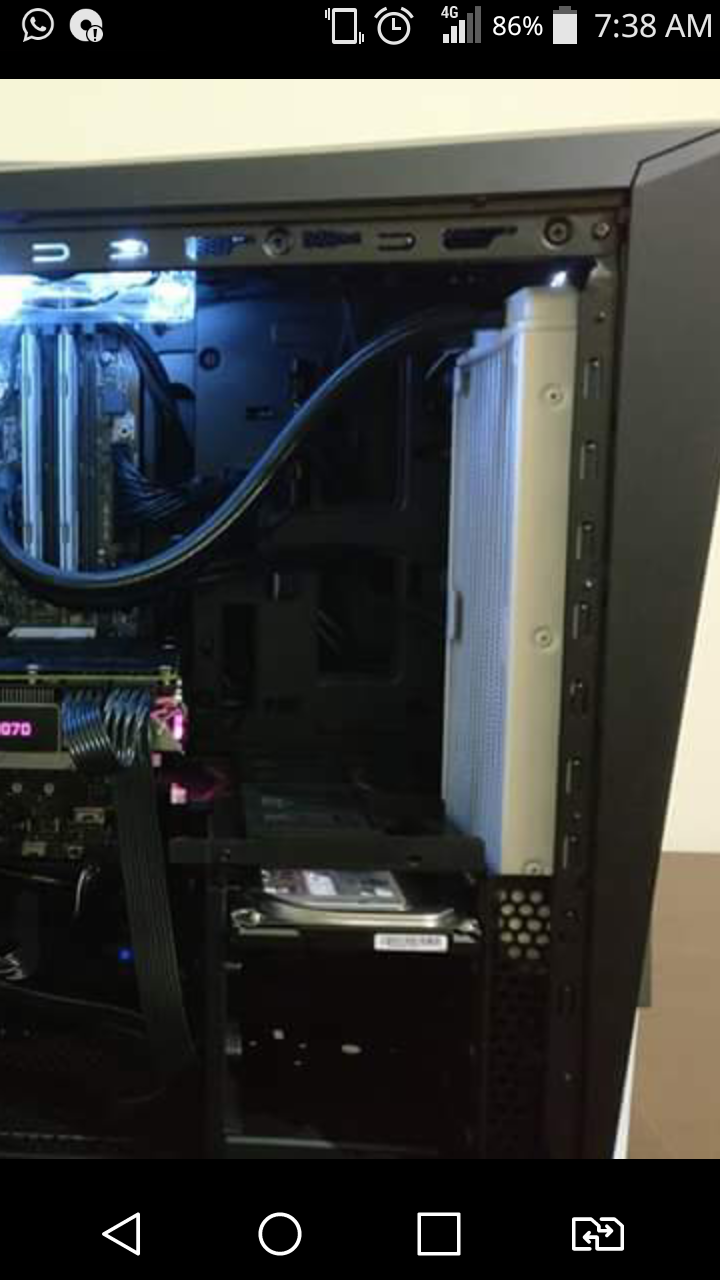

@Contiusa bommmm então vou comprar ele, vou deixat o pc com um hardware parrudo e bonito..
Vou deixar ele assim como na foto, puxando pra dentro... Fica melhor? Ou coloco os coolers onde ta essa parte vazia do radiador? .... O bom dele que não tem frescuras de software igual ao corsair link, que por sinal é bem bugado... E achei ele mais barato que o h110 v2
Obs: me recomendaria 3 fans? 2 de 140mm e uma de 120mm no led branco? Achei uns da corsair bem lindo!! So q bem carinho... Tem marca mais barata e superior a esses da corsair? Ou compensa gastar caro nas fans da corsair???
@ramonsantospinto pode instalar assim.
Os fans são para o gabinete? Porque os da Corsair são de rotação alta e vão fazer barulho. E como tudo da Corsair, caríssimo. Tem os Thermaltake Ring pela metade do preço.  Mas Tanto os de 140 como os de 120. Eles são de 1500rpm e vão fazer menos barulho. Mas ainda assim eu recomendo um controlador de fan ou arrumar uma maneira de controlar da placa-mãe. Os da Corsair são PWM, mas as placas-mãe não costumam ter bom controle de fans, a não ser que a sua seja topo de linha.
