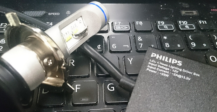

Olá, estou com um problema bem parecido do João Victor 1, preciso instalar em um ônibus 24v (duas baterias em série de 12v) duas lâmpadas (lado direito/esquerdo) H4 (farol alto/baixo) de LED da Philips de 12v. Dados técnicos: Input Voltage: 12V; Input Current: [email protected]; Power: ~25W, acredito que possa considerar ~50W por serem duas lâmpadas. O que vocês me recomendariam?

Compre este:
https://produto.mercadolivre.com.br/MLB-783389230-conversor-dcdc-8a-100w-adjustavel-step-dow-_JM
Amigo entre no site Fábio conversores q você vai achar lá um de até 40v para 12v, muito top o conversor, o meu q fiz durou umas duas semanas mais acho q esqelientou demais e n aguentou, já esse do Fábio é top, acamenta a prova d'água e tudo!! Recomendo! Apenas 32 reais!
