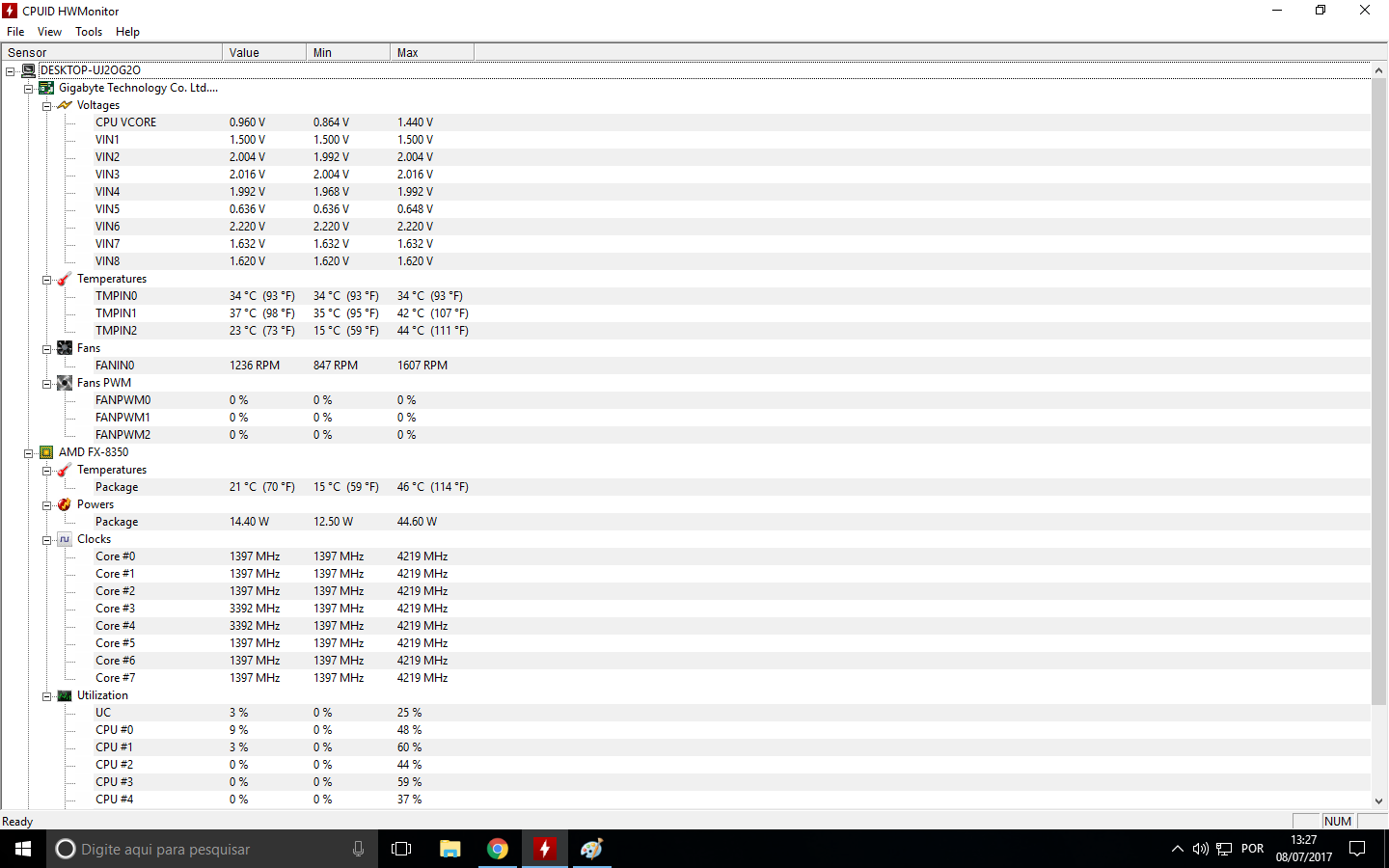

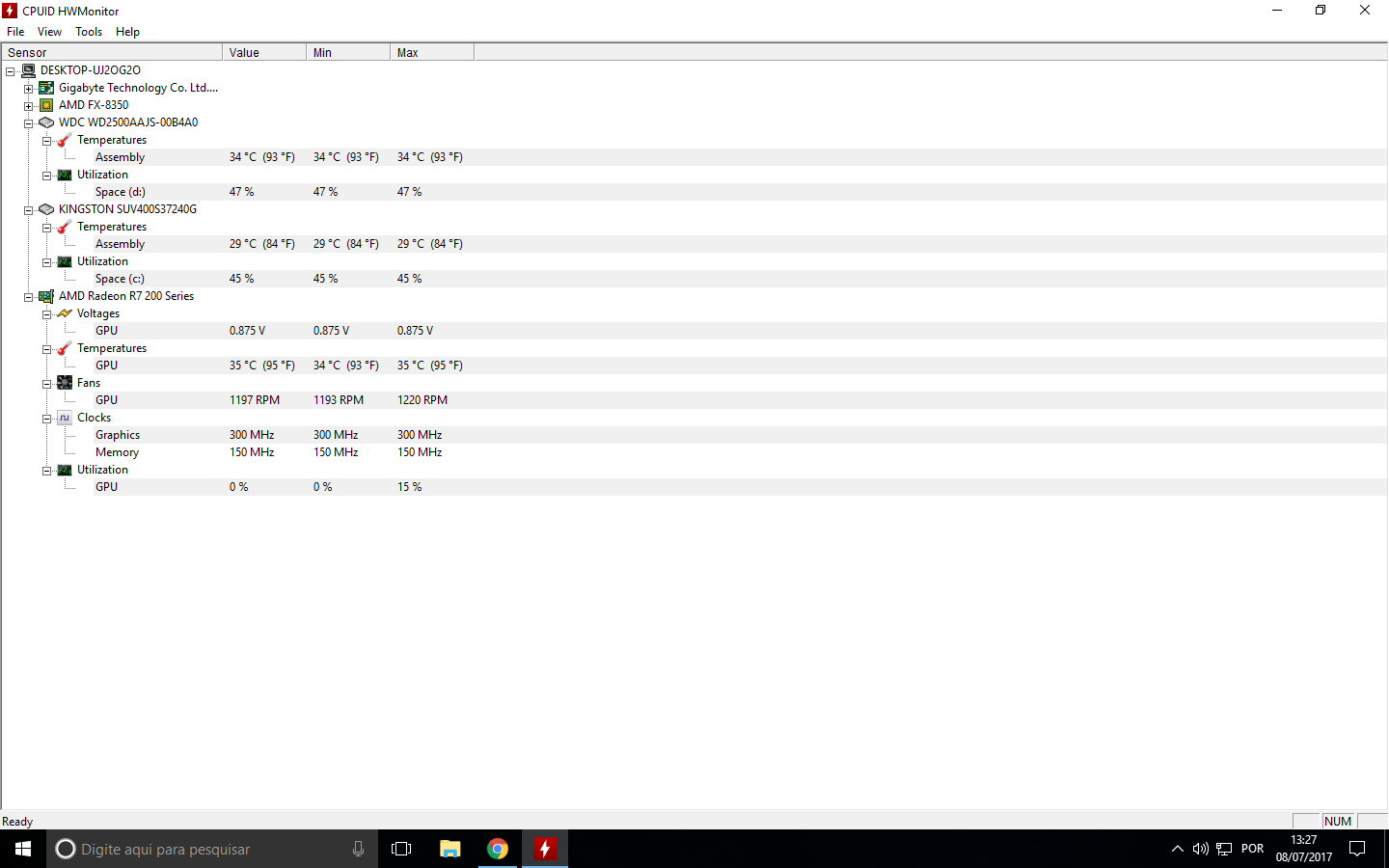

@Foxwalt Desculpa pela demora, não tive tempo em casa. Então, eu não tenho ninguém com quem pegar uma fonte emprestada. Estou garimpando em lojas por aqui se tem em sucata algum cooler pra comprar. Por enquanto é isso =(
Tirando o meu processador (70º em jogos) as temperaturas do meu pc são estáveis, o gabinete tem uma boa refrigeração.
Em 06/07/2017 às 08:47, Foxwalt disse:
A fonte está muito superdimensionada para essa configuração.
Isso é muito ruim?
