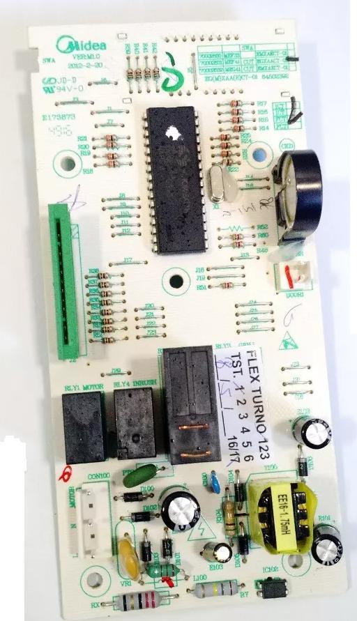

Pelo seu relato sobre o problema temos quase certeza que o problema é o relé menor da placa de controle.
Ele é um tipo de chave, quando aperta o botão liga, seu contato se fecha ligando a lâmpada, o motor do prato e o ventilador.
Quando desliga ele volta ao normal e abre o contato, tem até uma mola pra levar o contato ao repouso, se estiver com defeito o contato não volta sozinho, só quando tira da tomada mesmo.
Mas para ter certeza e não sair trocando o tal relé a toa precisaria fazer uns testes, e aí precisa de algumas ferramentas e um pouco de conhecimento sobre a coisa.
Aí está a foto da placa, o relé é esta peça preta retangular que está abaixo de "RLY1 MOTOR", o do meio não sei pra que serve e o maior é o que aparenta estar funcionando e liga/desliga o Magnetron.
