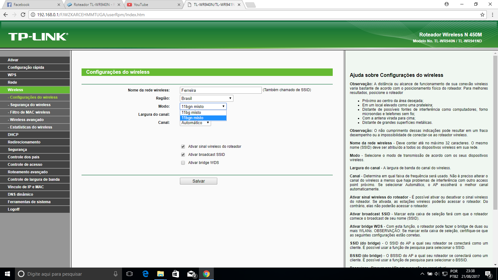

Você chegou a mudar o mode para 11n para testar se a velocidade na rede sem fio muda em alguma coisa?!
Note que nem todos os dispositivos são compatíveis com a rede N, então algum mais antigo pode NEM ENXERGAR a sua rede sem fios.

Desculpe, mas pelo print não conferi se a opção do "modo" está setada em Somente N, sem "misto". Note que é apenas para um teste para saber se o equipamento mais moderno se conecta na velocidade "mais alta" do que os 20 Mbps mencionados por você.
Essas são as duas unicas opções que tem ROteador.thumb.png.2c9cef8a4f61bb34ec4d937318d1fefe.png

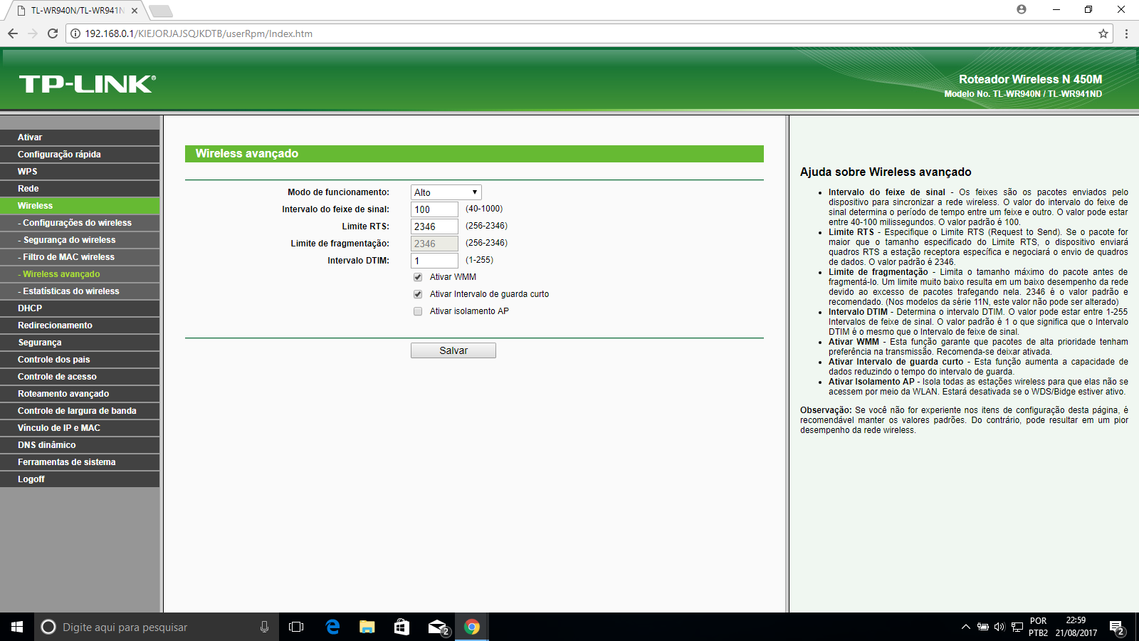

Sem poder limitar para Somente N, ficará complicado determinar a causa.
O teste que o rick sugeriu é super válido: redefinir o roteador para as configurações de fábrica e "sem mexer nas configurações avançadas" só colcocar um nome [SSID]] e uma senha [WPA2] na rede sem fio, e voltar a fazer o teste de conexão.
